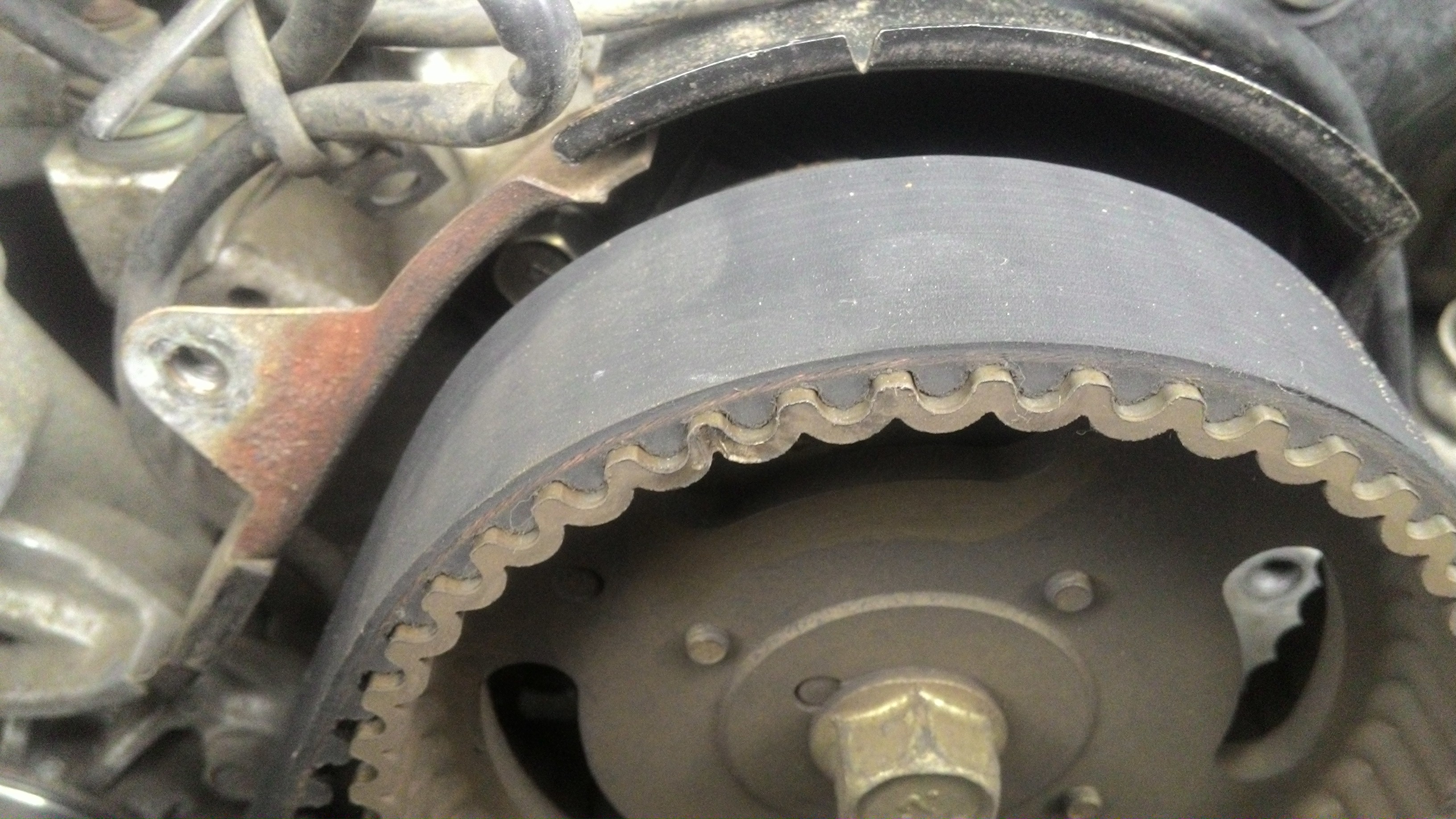

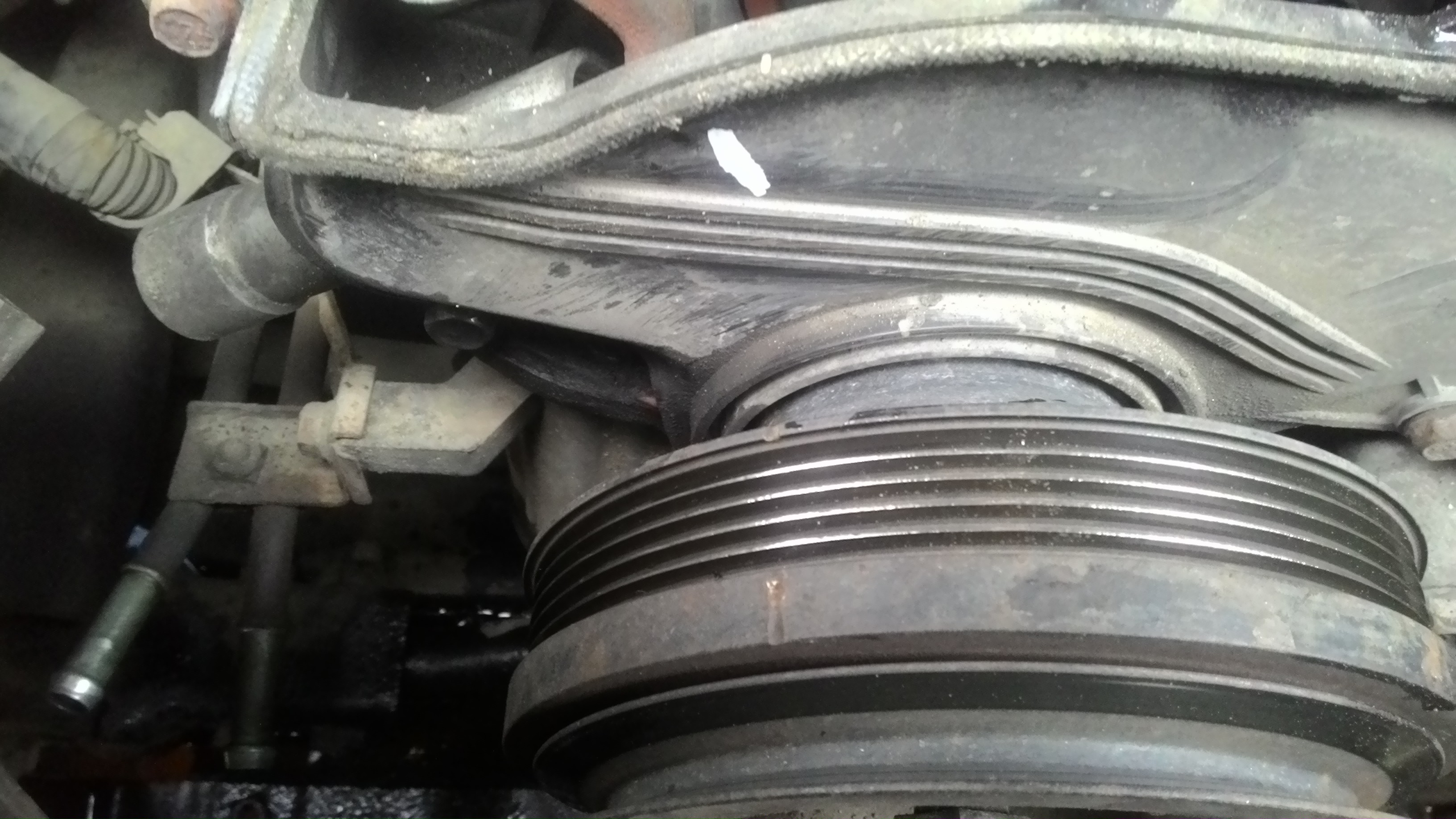

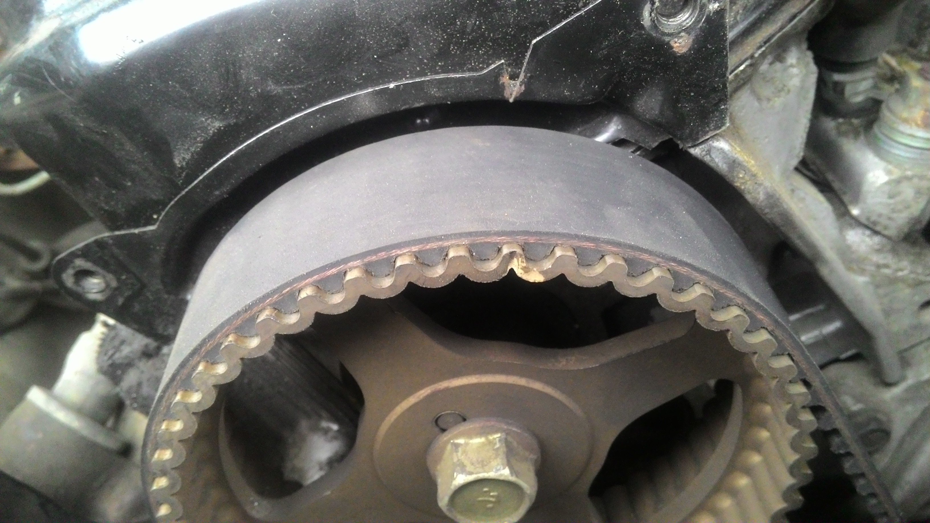

Проблема решена,ремень ГРМ перескочил на два зуба на левом распредвалу!!! Сдох натяжитель ГРМ (заклинил)
Это левый с водительской стороны
Это правый с пассажирской стороны
Это коленвал
Это коленвал
