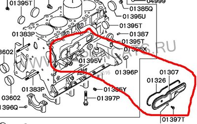

Течь масла с левой стороны двигателя по ходу движения на МПС 2 4D56.
Много всего прочитал, и про течь сальников и про течь прокладок клапанной крышки и про поддон, и про крышку балансировочного вала с левой стороны.
Сальник задний и все передние поменял, клапанная сухая.
Остаётся поддон или крышка балансировочного вала, визуально не понятно откуда течет.
Может кто сталкивался, куда в первую очередь лезть?
Спасибо.

крышка бал. валов-это та,что на 2-х болтиках,под ТНВД?
у меня тож там сопливо.
да еще и на другой стороне тоже.

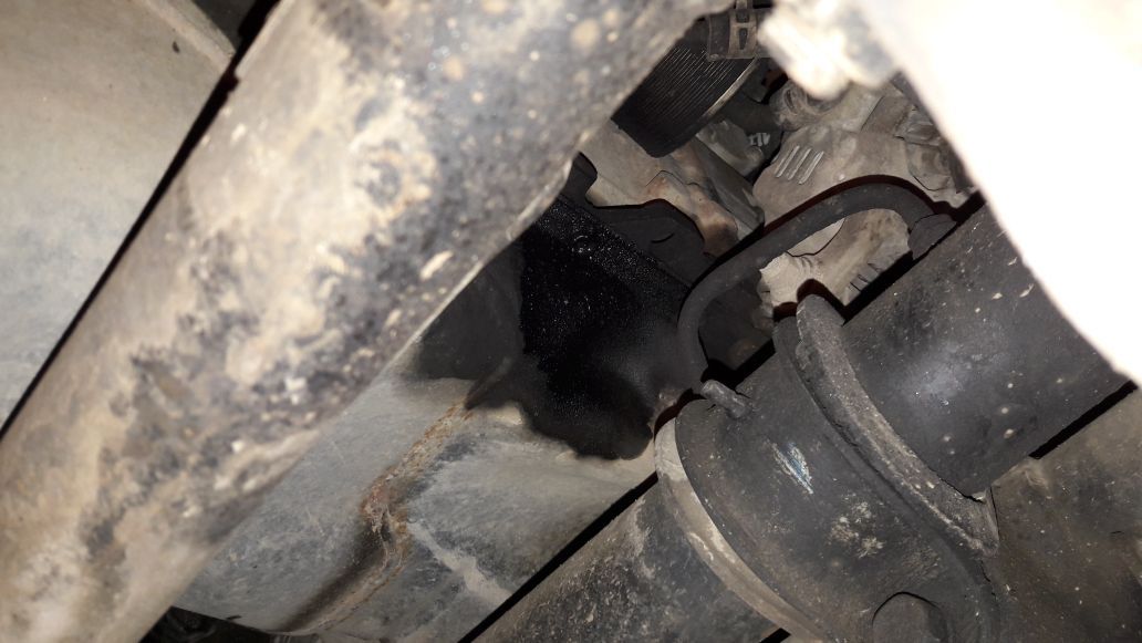

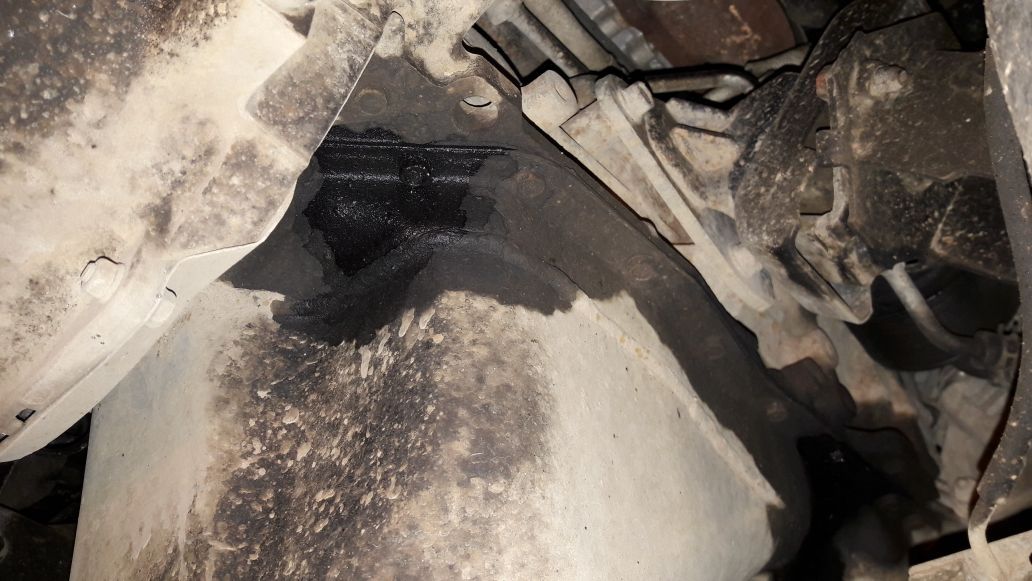

Продолжу тему про течь масла. Вчера осматривал снизу автомобиль, обнаружил два мокрых болта по правой стороне, не рядом. Я так понимаю, это не сальники, сочится из поддона. Подскажите, знатоки, что меня ждет, чем запастись, какие нюансы? Есть ли у нас прокладка, если нет, то нужно ли покупать левую, или достаточно будет герметика? Менять ли болты?

А это не с масляного фильтра накапало и потом растеклось? Например при замене масла с фильтром?

Хорошо бы, если так. Откручивать поддон мне совсем не хочется. Но масло я менял в конце лета, а потеки по моему свежие.
Уровень масла проверял, на глаз потеря незаметна.

У меня тоже сопливит только спереди слева. Расхода масла нет, и раньше весны лезть не охота. Ремни грм и бв периодически поглядываю, на них следов масла нет. Думаю что поддон.

Левую покупать не стоит)))kestrel писал(а):Всех с наступившим и с наступающим!
Прокладки нет только герметик. По всей видимости было снятие поддона, а плоскость не выровнили.

В том-то и дело, что никто движок не трогал, у машины один хозяин - я.antonn писал(а):По всей видимости было снятие поддона, а плоскость не выровнили.
Интересно, а могло сверху натечь? Последний раз когда под капотом мыл, горловина вся в масле была, специально оттирали.

Итог. Может кто столкнется. Как и советовали. Выкрутил болты, все почистил, обезжирил и на новый герметик посадил. Три года полет нормальный.
