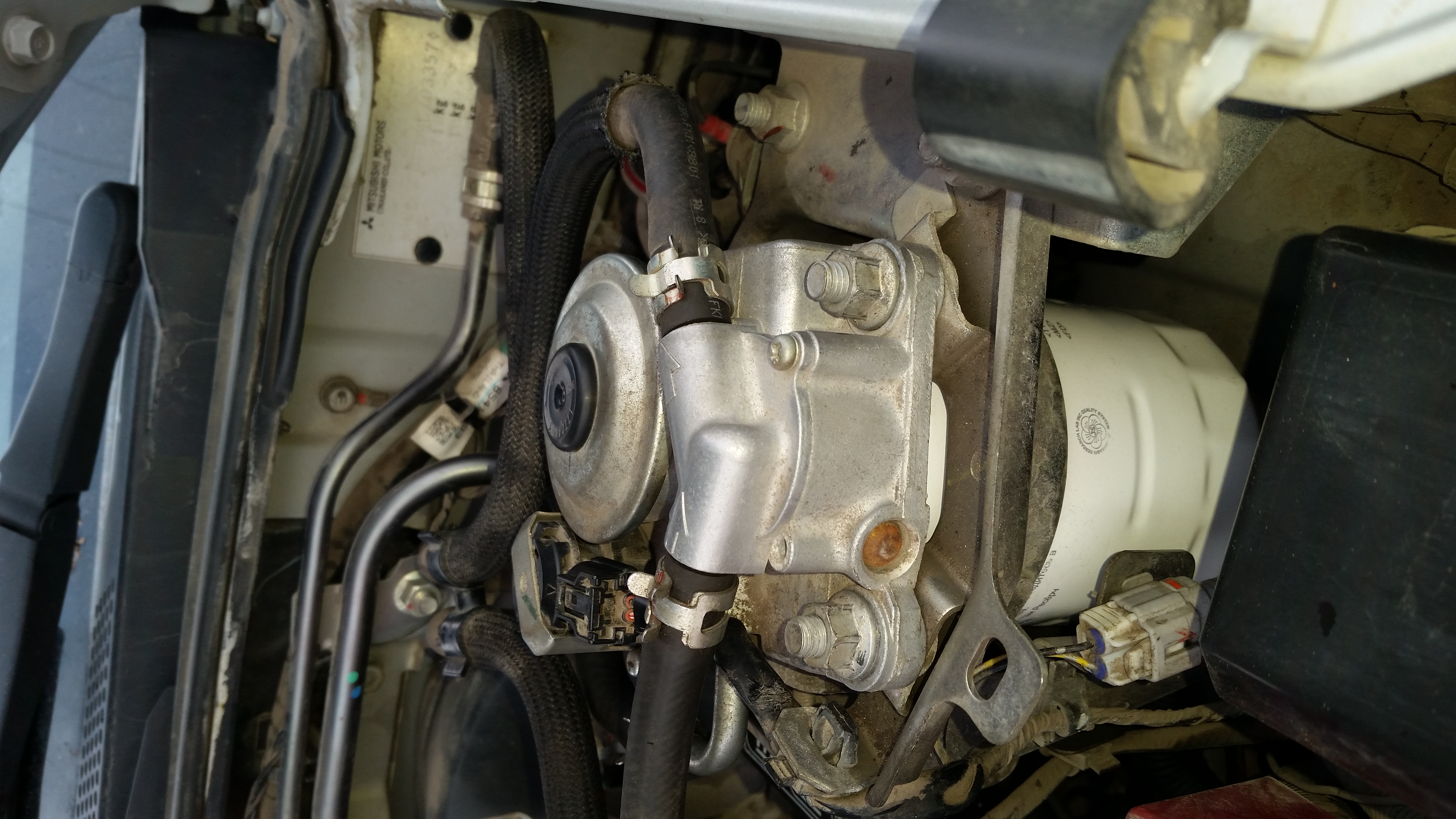

Добрый вечер уважаемые друзья. Сразу перейду к проблеме: После заправки топливом приехал домой, все было нормально. Спустя 2 дня поехал на авто и проехав примерно 3 км машина заглохла. Повторно завел удачно, после чего решил продолжить движение, но безрезультатно. т.к. авто периодически глохнет (могу проехать 10 метров или 1-3 км). При этом в насосе подкачки топлива создается вакуум. В чем может быть причина?

Что значит фраза : в насосе подкачки топлива создается вакуум?
Каким образом вы определили там вакуум, точнее по каки симптомам?
Кнопка лягушки втянута и не нажимается или на приборке горит спираль?

Добрый день. Кнопка лягушки втянута и не нажимается. При снятии шланга подачи топлива в топливный фильтр, кнопка возвращается в рабочее положение.

Солярка у вас замерзла. Если есть теплый гараж, загнать машину туда, отогреть и плеснуть в бак антигель. Если теплого нет, антигель не поможет, купите размораживатель топлива http://www.amag.ru/catalog/81872.html Его можно в отличие антигеля использовать и с холодным топливом.

Два варианта или фильтр забился или второй сетка в баке
у меня сетка в баке, которая на подачу, забита была , почистил все ок
