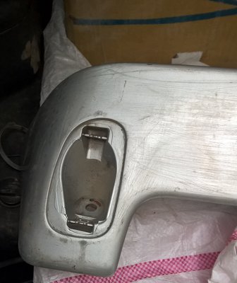

Приветствую!
Народ, перед покраской спойлера (оригинал) на пятую дверь выяснилось, что потерял правую заглушку - см.ниже. Чем-то можно заменить? Или, может, на заглушку есть отдельный код производителя? Вторую (заглушку) обсмотрел, ничего похожего на код нет :(

Отбой, в митсуёвом каталоге для праворучек нашлось.

moonchild писал(а):Кинь номерок, плз!
Там разные коды для разных цветов и сторон. У тебя какой цвет и какая сторона?

moonchild писал(а):Правая. Цвет чёрный X08D
В общем, на V75W японский выдает такое:
70498R MR605812 CAP,AIR SPOILER,RH Цвет: WHITE
70498R MR605813 CAP,AIR SPOILER,RH Цвет: SILVER(M)
70498R MR605814 CAP,AIR SPOILER,RH Цвет: BLUE(M)
70498R MR605817 CAP,AIR SPOILER,RH Цвет: PURPLE(P)
70498R MR605819 CAP,AIR SPOILER,RH Цвет: M-GREEN(P)
70498R MR608813 CAP,AIR SPOILER,RH Цвет: RED(P)
70498R MR612103 CAP,AIR SPOILER,RH Цвет: BLACK(P)
Может, еще кому потребуются остальные коды.

В общем, приехало оно из эмиратов - да, оно самое, цвет именно тот, который указан.
Можно смело пользовать указанные выше коды, если кто проё заглушку.
PS единственное что - сторону не проверил :)
