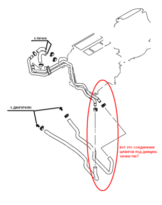

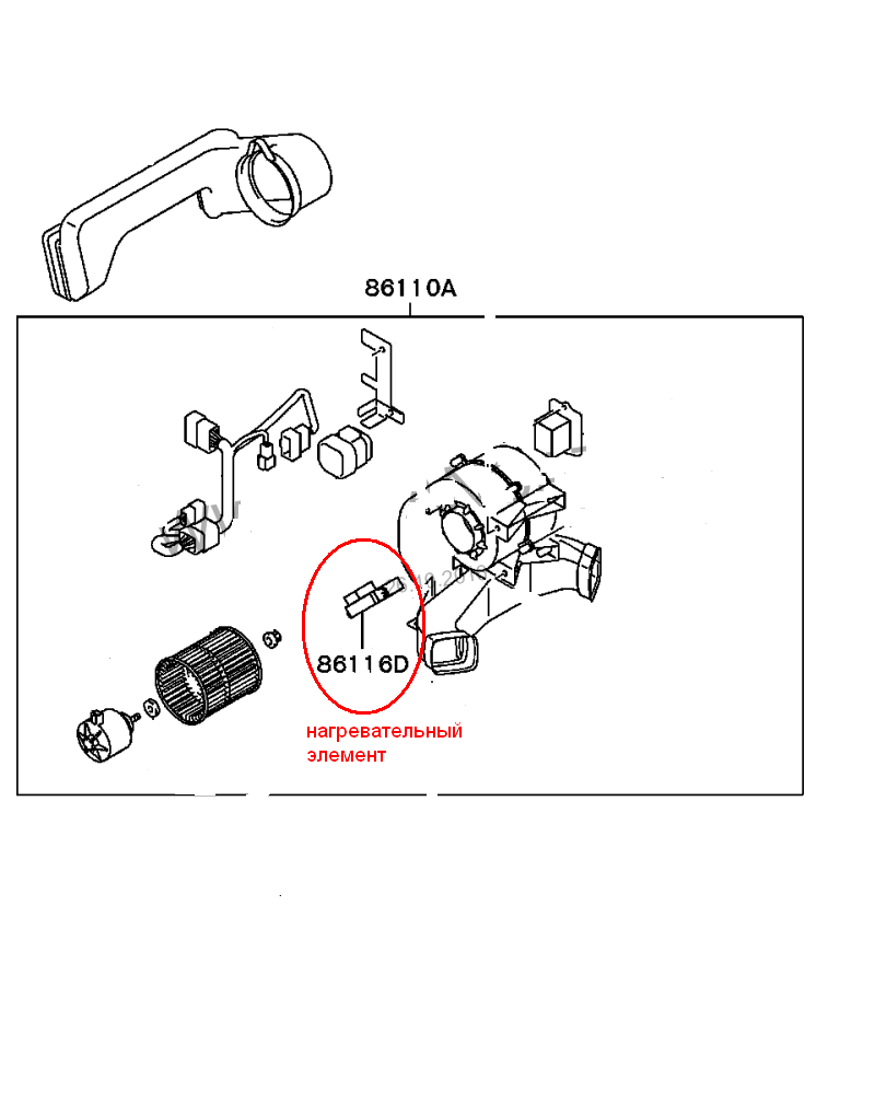

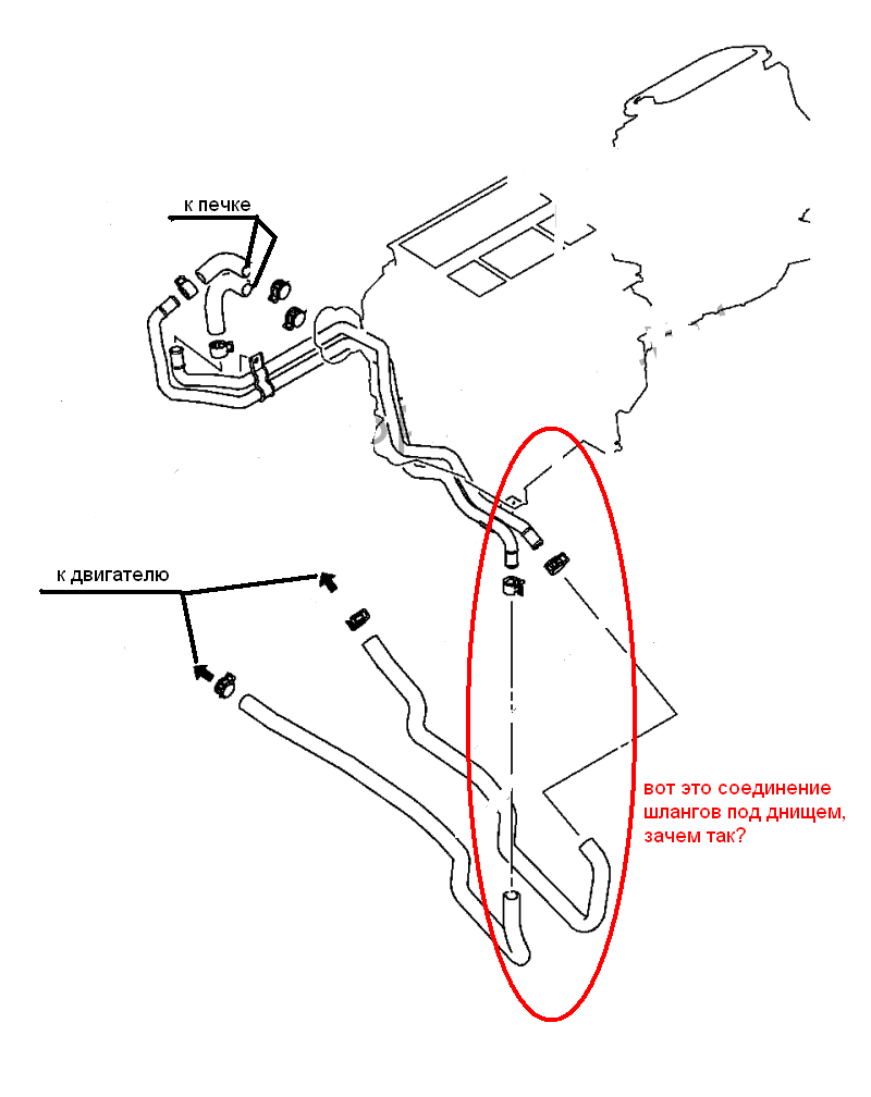

Задняя печка на коротыше
Привет всем
Вот озадачился перенести вэбасту из под бампера в моторный отсек, чтоб сократить теплопотери, ведь шланги от нее оказались протянуты к задней печке и врезаны там.
Так вот, если по элетро схеме, задняя печка электрическая, то за каким шланги от передней печки протянуты из моторного отсека и обратно?
А вообще какая она у нас- жидкостная иль электрическая?
Посмотрел разные источники каталогов, радиатора сзади по схеме нет, куда они подключаются?

Re: Задняя печка на коротыше
Получается, что шланги просто соединены под днищем штуцерами.
На длинных версиях в разрыв соединения устанавливаются тройники отбора ОЖ на задний отопитель.игорьнижневартовск писал(а):Получается, что шланги просто соединены под днищем штуцерами.
Да это я знаю.
Хочу выяснить, как на коротких
Как думаете, можно убрать трубки и шланги из под днища, а из блока подключить шланги напрямую к радиатору печки?
На выходных поеду на подъемник, разбираться со шлангами и разберу заднюю печку под подлокотником, посмотрю, чего там наделали.
Шланги-трубки туда-обратно, теплопотеря в мороз на них.
Вебасту переношу из под бампера в моторный отсек.
Там же ее хочу подключить в обратку печки, чтоб грела сперва блок
Я убрал эти железяки года 3 или 4 назад (протёрлась и проржавела одна из трубок) Шланги удалось вывернуть родные.
Извиняюсь спросить, как и куда вывернуть шланги?HiTEX писал(а):Я убрал эти железяки года 3 или 4 назад (протёрлась и проржавела одна из трубок) Шланги удалось вывернуть родные.
А какая у тебя задняя печка?
И полключил ОЖ напрямую из трубок блока к печке?
Тоже хочу шланги напрямую с блока прокинуть на передний отопитель салона. Заднего нет, т.к. машина - араб.
Интересуют практические подробности и опыт эксплуатации.
HiTEX ответил в личке:
HiTEX писал(а):Открутил только железные трубки и снял шланги. Интуитивно увидишь потом, как нужно повернуть их чтобы они достали до патрубков печки. Хомуты 4 штуки с трубок, я установил на изгиб шланга, чтоб его не заламывало.
Ну в таком случае, завтра придётся брать видеокамеру и пробовать показать (если получится) завороты шлангов.
Было бы круто посмотреть! Но меня даже больше интересует, как удалось подлезть к вводу шлангов в радиатор печки. Чё-то на вид там тесно весьма.HiTEX писал(а):Ну в таком случае, завтра придётся брать видеокамеру и пробовать показать (если получится) завороты шлангов.
Не только тесно, но и шланги прикипают. Советую сразу надрезать, а то погнёшь трубку от печки, вспомнишь всех добрыми словами (он тонкий и алюминиевый)
Так. Кина не будет. Туда нереально подлезть с камерой, не поснимав воздуховоды и трубки абсорбера.
