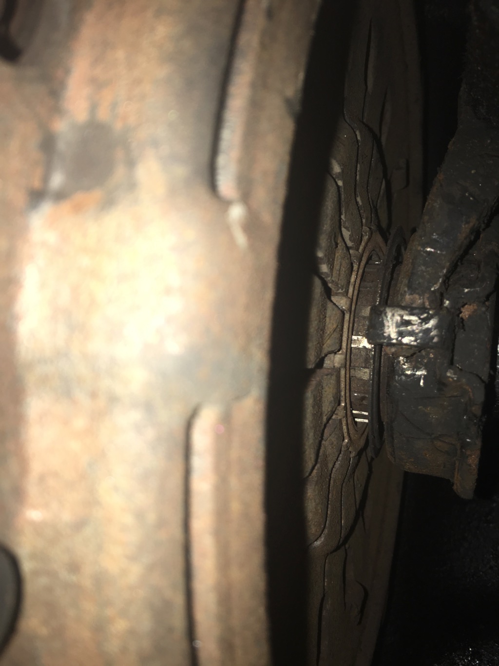

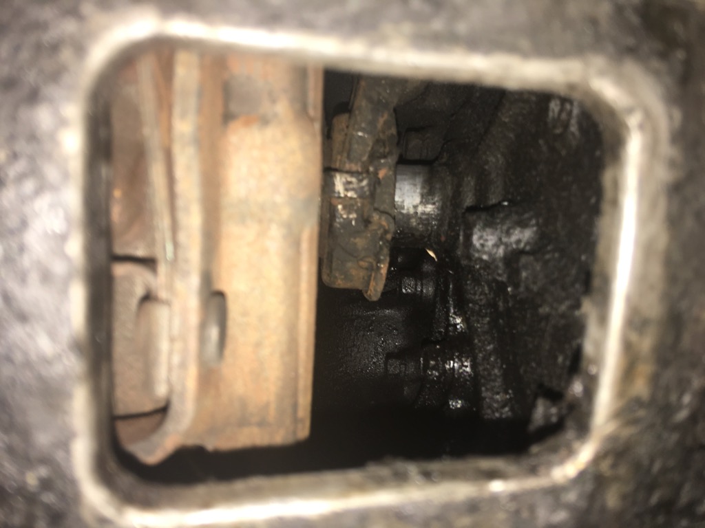

И тут я в тупике... Ведь просто вставив отвертку как показано на рисунке ничего не произойдет.
Вот что я вижу в свое тех отверстие...

Вот кольцо возле подшипника видишь, задвигаешь подшипник к корзине, вставляешь отвёртку между кольцом и подшипником, вилкой подшипник оттягиваешь обратно. Цанговый зажим, у нас подшипник не давит на лепестки, а оттягивает от маховика.

Задвигаешь вилкой подшипник к корзине, вставляешь отвертку и отодвигаешь его опять же вилкой, он соскочит.
Отсоедини толкатель от вилки, чтоб не мешал и вилку рукой тяни.

УРААААА... ВСЕМ СПАСИБО !!! Все снял... просто слетела

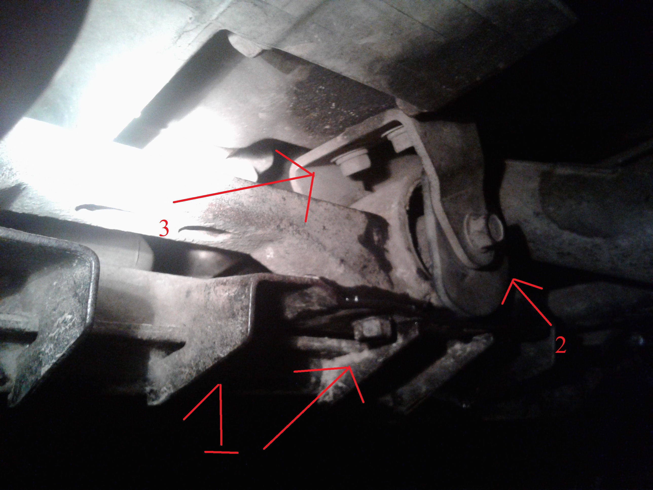

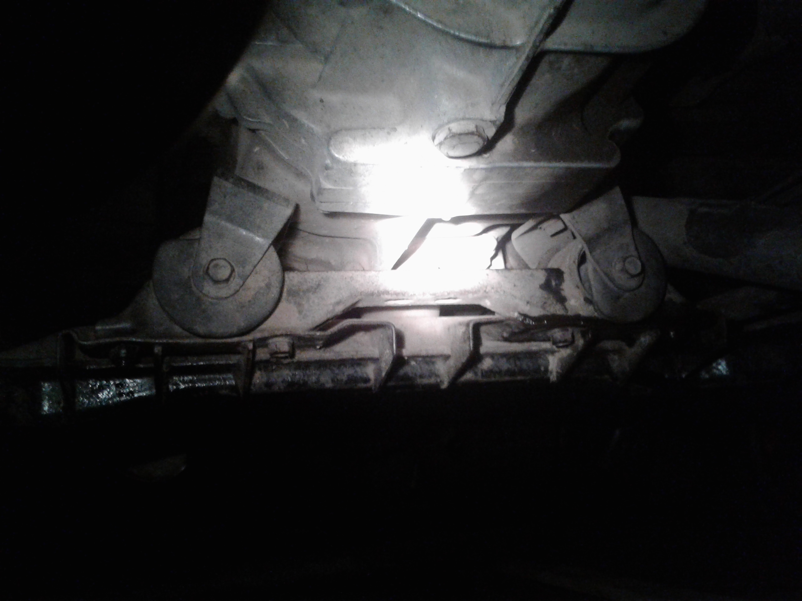

Чтоб поменять сцепления надо отодвинуть кпп. Какие болты открутить что бы ее отодвинуть?
Думаю 3 но боюсь обломать. Или только 2 и 1 надо открутить и всё?
