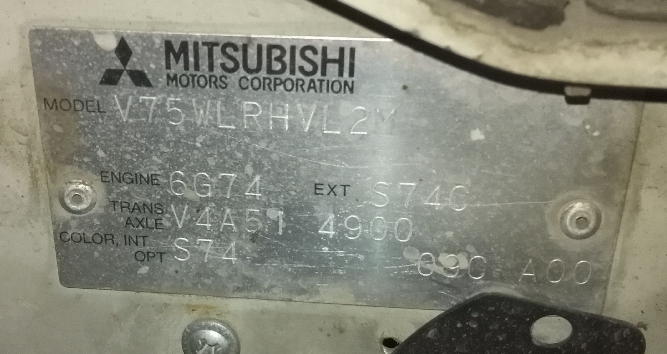

Имею Монтеро-3, 6G74 2000 года выпуска . Загудел редуктор переднего моста. Подкапотная табличка указывает на то что передаточное число ГП 4.900.
Помониторив интернет , пришел к выводу что такое передаточное число весьма не распостранено , ценник на такой б/у мост просто не гуманный не говоря уже о покупке новых ГП.
Во Владивостоке есть в продаже контрактные мосты , и цена на них ну просто смешная, в среднем по 3тыс руб, можно найти объявления и за 1 тыс. Но у этих редукторов другое передаточное число 4.100 или 4.300.
Немного прикинув и посчитав понял, мне будет гораздо дешевле заказать оба редуктора ( задний и передний) с одним передаточным числом . Цена за оба редуктора будет примерно 6 тыс руб. Осталось определиться с передаточным числом. Отсюда и вопросы :

Фото моей подкапотной таблички

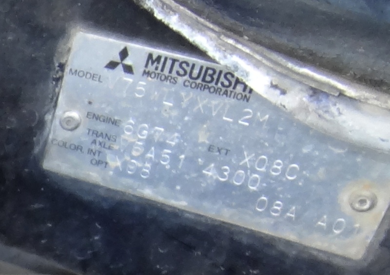

Кстати, моя табличка:
1. Разумеется, тяговитее будет с бОльшим коэффициентом передачи. Я бы брал 4.300 как наиболее типичный. 4.900 вообще на коптилки ставят.
2. Это вопрос, на который даст ответ только практика... С одной стороны, уменьшив коэффициент, ты нагрузишь мотор, и он казалось бы должен начать жрать больше. С другой стороны у тебя не 90лс, не забывай, и вполне вероятно, что он будет резвее разгонять машину и давать тебе крейсерскую скорость на более низких оборотах, что расход по трассе снизит.
Во всех случаях, я уверен, все эти разницы будут укладываться в погрешности, и на практике ты так никогда и не сможешь определить, меньше у тебя стал расход или больше. Примерный баланс сохранится.
И не забудь главное - если ты хочешь чтобы спидометр показывал скорость верно - придется в раздатке поменять задний маркерный диск на диск от машины с нужным тебе коэффициентом ГП в редукторах.

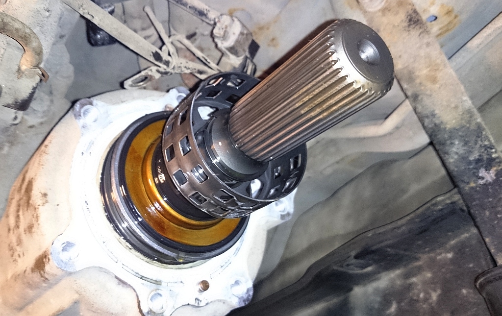

+ еще одно немаловажное замечание, когда будешь выбирать редукторы проси чтобы год выпуска автомобиля с которого их сняли был не выше 2002 (у машин для японского рынка переход к рейсталингу пошел в середине 2002), поскольку на рейсталинге у переднего редуктора хвостовик на 5-7 см длинее чем у дорейсталинга, по сему можешь еще и на кардан передний попасть - это из личного опыта....

о, какое интересное дополнение...moonbeast писал(а):+ еще одно немаловажное замечание, когда будешь выбирать редукторы проси чтобы год выпуска автомобиля с которого их сняли был не выше 2002 (у машин для японского рынка переход к рейсталингу пошел в середине 2002), поскольку на рейсталинге у переднего редуктора хвостовик на 5-7 см длинее чем у дорейсталинга, по сему можешь еще и на кардан передний попасть - это из личного опыта....
не знал.

Спасибо, обязательно учту этот факт. Тем более что в моем случае придется менять оба редуктора, отсюда и попасть можно на оба карданаmoonbeast писал(а):+ еще одно немаловажное замечание, когда будешь выбирать редукторы проси чтобы год выпуска автомобиля с которого их сняли был не выше 2002 (у машин для японского рынка переход к рейсталингу пошел в середине 2002), поскольку на рейсталинге у переднего редуктора хвостовик на 5-7 см длинее чем у дорейсталинга, по сему можешь еще и на кардан передний попасть - это из личного опыта....

не, задний кардан - точно одинаковый
это вот с передним постоянно споры и беготня с линейкой. с задним проще.
