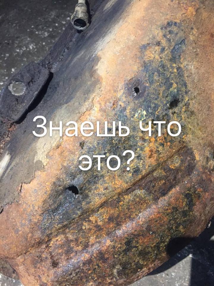

Топливный бак - ремонт в реальном времени
Сообщение Володя »
Последствия поездок в непризнанные регионы...

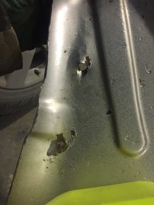

В один прекрасный день почувствовал аромат бензина рядом с машиной. Причина очень легко обнаружилась - бак подтекал.
После консультаций со знающими людьми нарисовались такие варианты решений: новый бак (оригинал/китаец), поездка в Тверь к Бауманцу за самоварным, пайка бака (масса контор по Москве). Стоимость от 15.000 до 45.0000.

Re: Топливный бак - ремонт в реальном времени
Сообщение Володя »

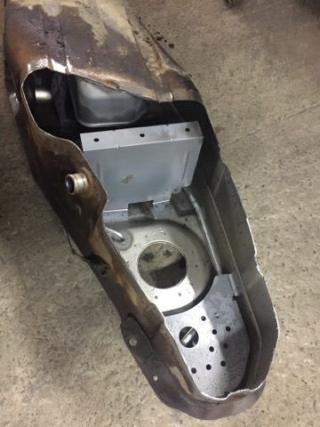

Дальше ещё грустнее.

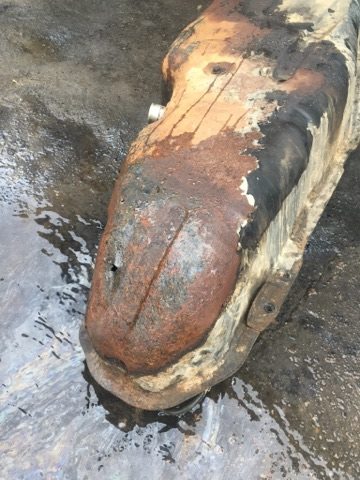

Сразу скажу, сервису дал полный карт-бланш. Терять уже нечего было.

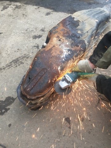

Это не знаю, что прислали (щётками почиистили???)

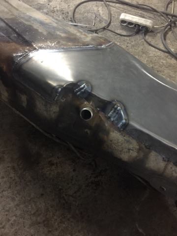

Сообщение Володя »

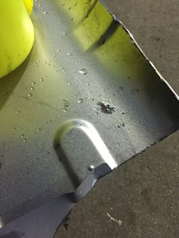

И вот обнадеживающее фото :*THANK*:
Вопрос: имеет ли такой вариант ремонта бака шанс на жизнь?

Сообщения: 57475
Поблагодарили: 4803 раза
На месяц хватит если не будешь опускать уровень ниже половины, может и подольше.
Сообщение Володя »
То есть, по шву ржаветь/гнить начнёт?
Дождались - Zа работу!
Сообщения: 57475
И не только.
Варят листом без обработки. С наружи ещё можно замазать, а внутри чистый метал.
Естественно будет ржаветь. Но если держать максимальный уровень, то походит.
ПС Непризнанные регионы тут не причём.
Тут реагенты златоглавой так работают. :)
Сообщение Володя »
SNOOPER писал(а):И не только.
Вопрос о гарантии задам им конечно. На месяц сроку - такой ремонт не хочется. Посмотрим, хватит ли ума у сервиса обработать снаружи и опять же - каким средством. Про дополнительные отверстия в защите им ничего не говорил, опять же.
Сообщение Лесничий »
Развлекался сегодня также пайкой бака....
А по поводу на месяц хватит....чушь полная... И за год этот шов не сниет....
Сообщение Dimmm »
Шов то долго гнить будет. Но гнить будет. И вся ржавчина пойдет в топливную
Сообщение Володя »
А разве фильтр и сеточка не предотвратят попадание?
Сообщение Володя »
Опять же - если через месяц/два попадалово, то проблема явно не моя, а сервиса. Так ведь?
Володя писал(а):Опять же - если через месяц/два попадалово, то проблема явно не моя, а сервиса. Так ведь?
Это с какой стороны смотреть.
Попробуй докажи что форсунки были живы при таком баке. То что ты приехал сам не о чем собственно не говорит. Даже на новые машины форсунки только шесть месяцев под гарантией.
Опять же сервис если и ответит, так только за то если бак потечет в месте сварки, и не более.
Ответ будет примерно такой:
Сервис Вас же не насильно заставил бак варить?
Вы обратились, они заварили. В чем собственно проблемы?
Заказ выполнен в срок, а дальше не их дело.
Как говорится гарантия до ворот.
Оно конечно можно сейчас зафиксировать побои и сказать что меня избивали до дачи согласия на ремонт этого ржавого корыта, а я хотел всё новое и оригинальное. Но меня принудили.......
Правда смешно. :)
Сообщение Володя »
Смешно, согласен. Поэтому и интересуюсь. При закрытии наряда всё и оговорим с ними.
Сообщения: 57475
Так никто не мешает оговорить.
Но лично я, впрочем как и большинство сервисов, дал бы гарантию на работу.
Что бак не потечет в месте сварки и не отвалится по дороге.
А вот если бы тебе делали топливную насос и все такое, и после этого еще бы и бак таким образом "восстановили", да насос бы издох. То тогда можно было бы попробовать притянуть сервис. Причем с вполне предсказуемым результатом, даже есть судебная практика по такому раскладу.
А тут, что просили, то и сделали. Мы люди маленькие как работает тнвд и форсунки не знаем..... бак сделали как просил.
К пуговицам претензии есть? (с) :)
Сообщение Володя »
Так все-таки, сеточка и фильтр в худшем случае не спасут?
Сообщение asferrum »
только в "худшем".
бери гарантию,и желательно в письменном виде!!!хотя,вроде все свои... но...
ЗЫ: по идее,это же низ бака,в бензе он корродировать не должен,а снаружи надо качественно обмазать какой-нить гадостью атикоррозийной.
ну а уровень топлива.... знать теперь "тебе судьба такой..."
прикинь сколько там до швов,и меньше не держи.
