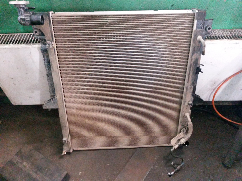

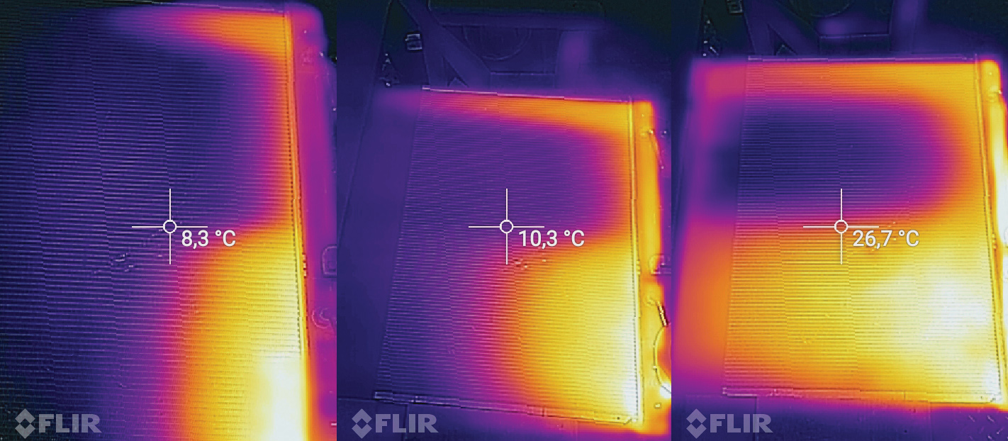

2. Мойка радиаторов со снятием и снаружи каждый раз после выездов.

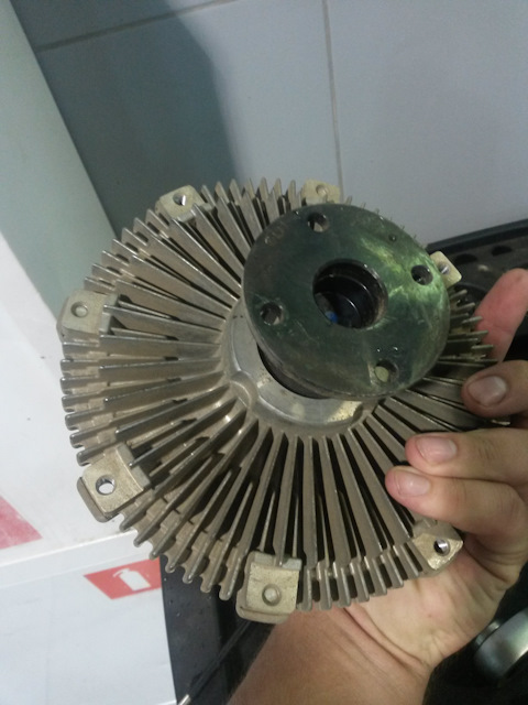

3. Радиатор охлаждения заменен на арабский 27мм. DENSO DRM45035 – Значительно увеличилась динамика охлаждения. Перегрев не пропал.
4.По гарантии заменена вискомуфта вентилятора охлаждения – теперь температура 88-93 в любую самую жаркую погоду, и без жестких буксов, но без кондея!!! Стоит включить кондей, 10 минут стояния, температура за 100, холод не идет.
5. Снял ноздри, крышку над лебедкой, первые 2 листа защиты, открыл капот. Температура на улице +32. Ожидание..15 минут с кондеем, перегрев 100 и выше.
6. Термостат менять на 76й смысла не вижу ибо на 90 градусах и выше открыт полностью и 82й и 76й.
Термостат работает, помпа вроде тоже. Доп электровентилятор установлен. Плотность антифриза в норме.
Горячий воздух без кондея, при заборе с улицы возможно из-за нагрева впускной зоны климата...наблюднгия продолжаются..

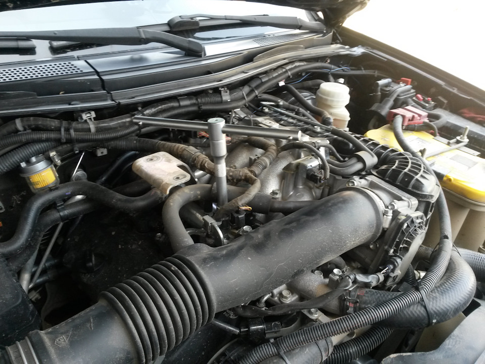

Часть 2 Победа
Всем привет!
Наконец закончилось углубленное знакомство с системой охлаждения двс. В начале лета начались проблемы связанные с ростом температуры в движке. Сначала были заменены радиатор на арабский увеличенный и вискомуфта вентилятора охлаждения. Не сильно помогло. Было много советов, спасибо всем, кто по делу. Потом все же решил поменять термостат на открывающийся чуть пораньше и ож имеющую подозрительный темно сине зеленый цвет.
Замена термостата на двигателе 6B31. Слив ож.
Открываем крышку радиатора (естественно на остывшей машине)
Открываем крантик снизу, (справа если смотреть на машину спереди, слева, если смотреть от водителя) предварительно подставив емкость.
Еще я отсоединил от радиатора шланг идущий в расширительный бачек, слил от туда жижу и промыл дистиллированной водой. На дне бочка был осадок и большая муха!

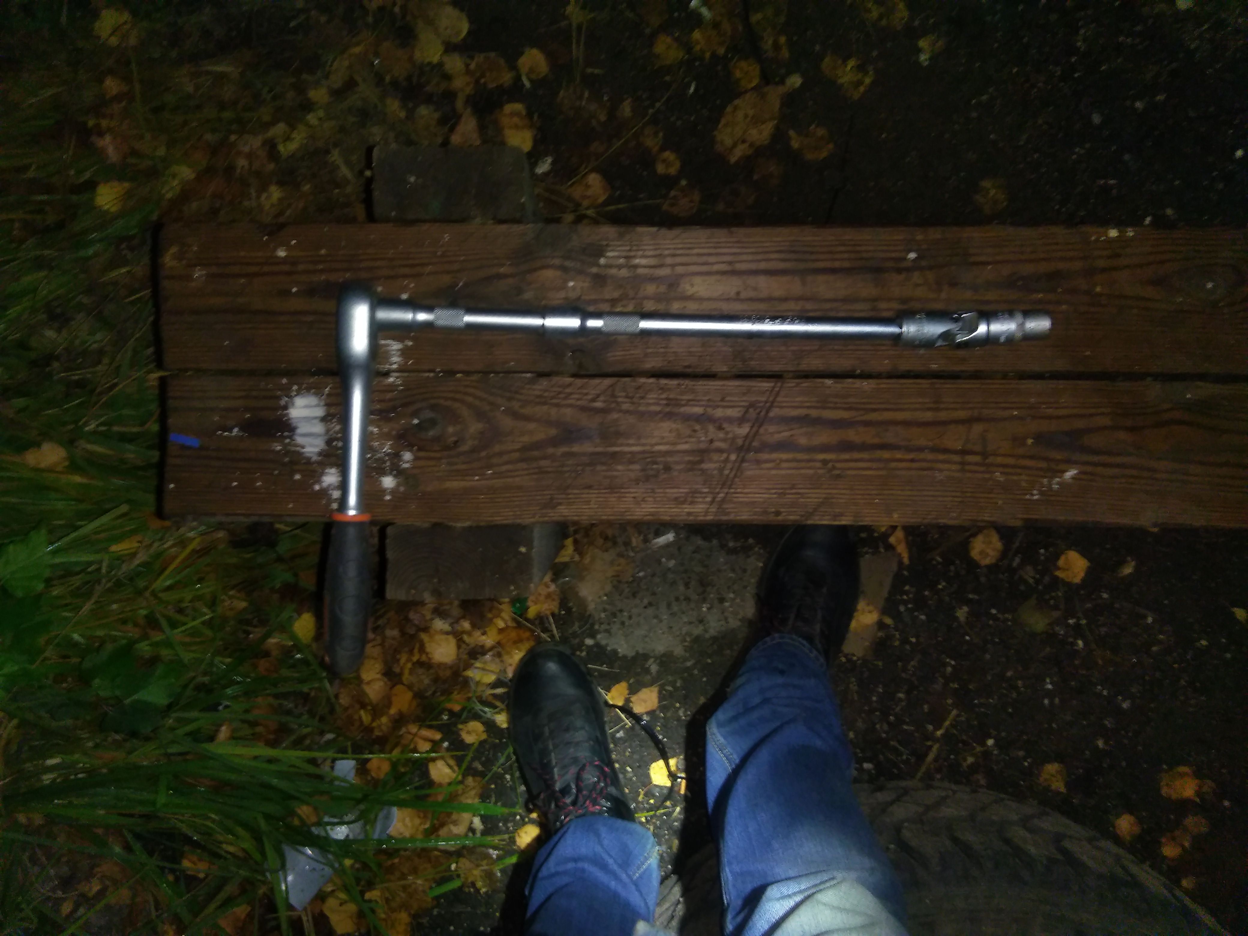

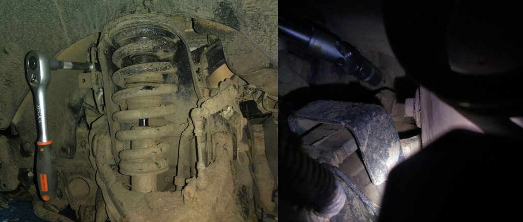

Откручиваем нижнюю пробку-болт на двигателе. С этим было больше всего проблем. Лучше всего снять переднее левое колесо для удобства. Чтоб сначала ее увидеть, а это не просто, потом собрать на трещетке кочергу из удлинителей и карданчика.
Не забываем про емкости снизу, даже если делаем на улице, хотя бы для того, чтоб не топтаться потом по лужам.
Потом целый квест ввернуть этот болт обратно, но все реально.
Пока жижа уходит, подбираемся к термостату

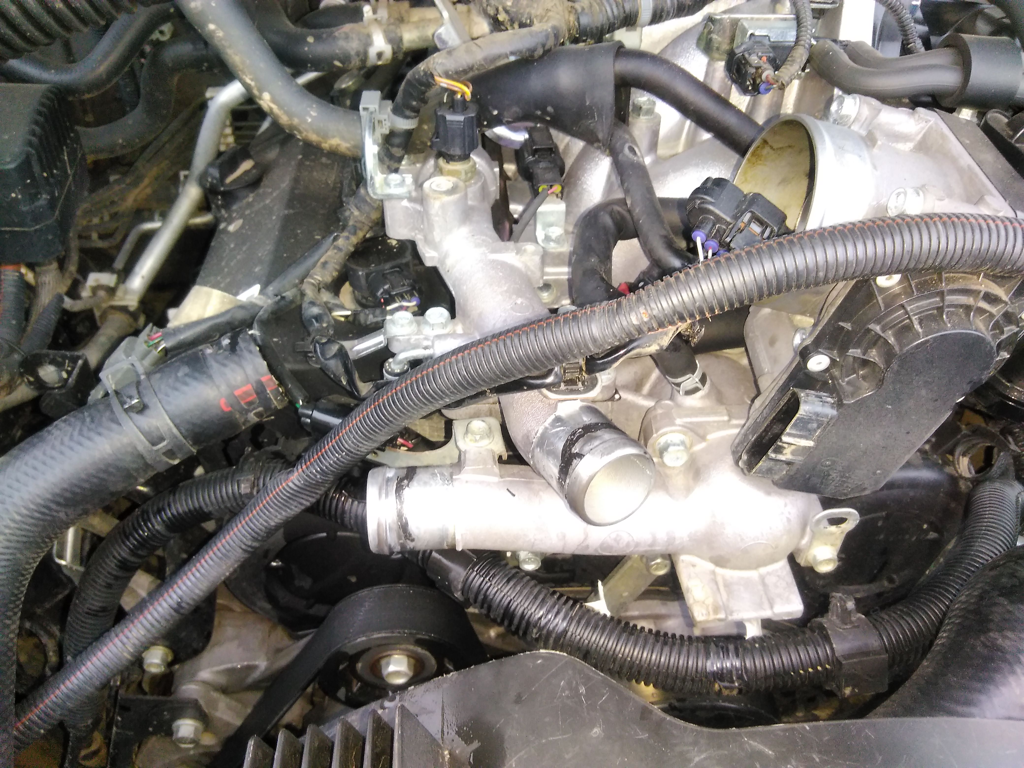

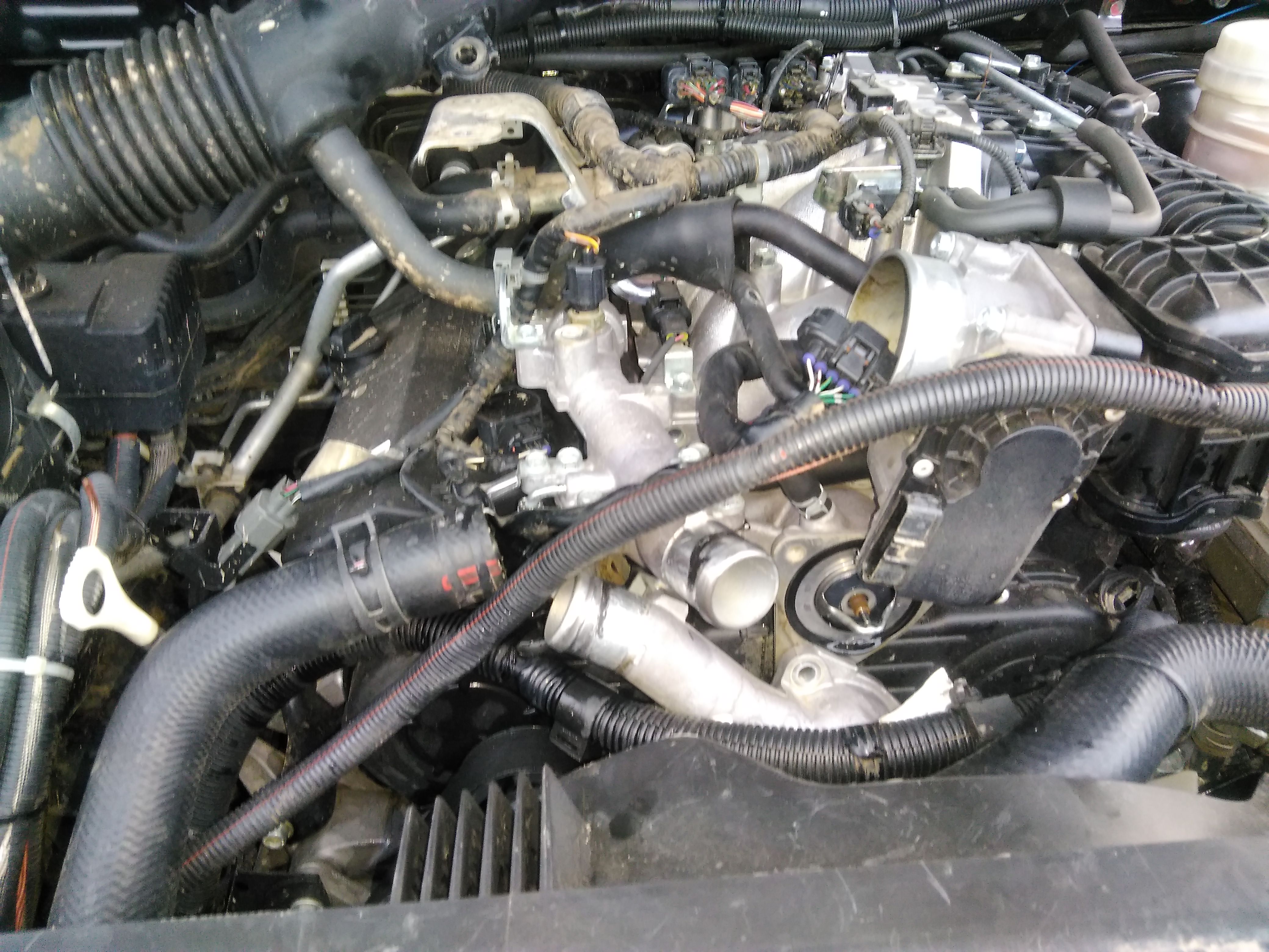

Снимаем декоративную пластиковую крышку с логотипом мицу с движка.
От впускного коллектора отсоединяем трубу подачи воздуха(ослабляем хомут)
Отсоединяем входной и выходной патрубок с двигателя по которым ож уходит и возвращается из радиатора. Самозажимные хомуты.

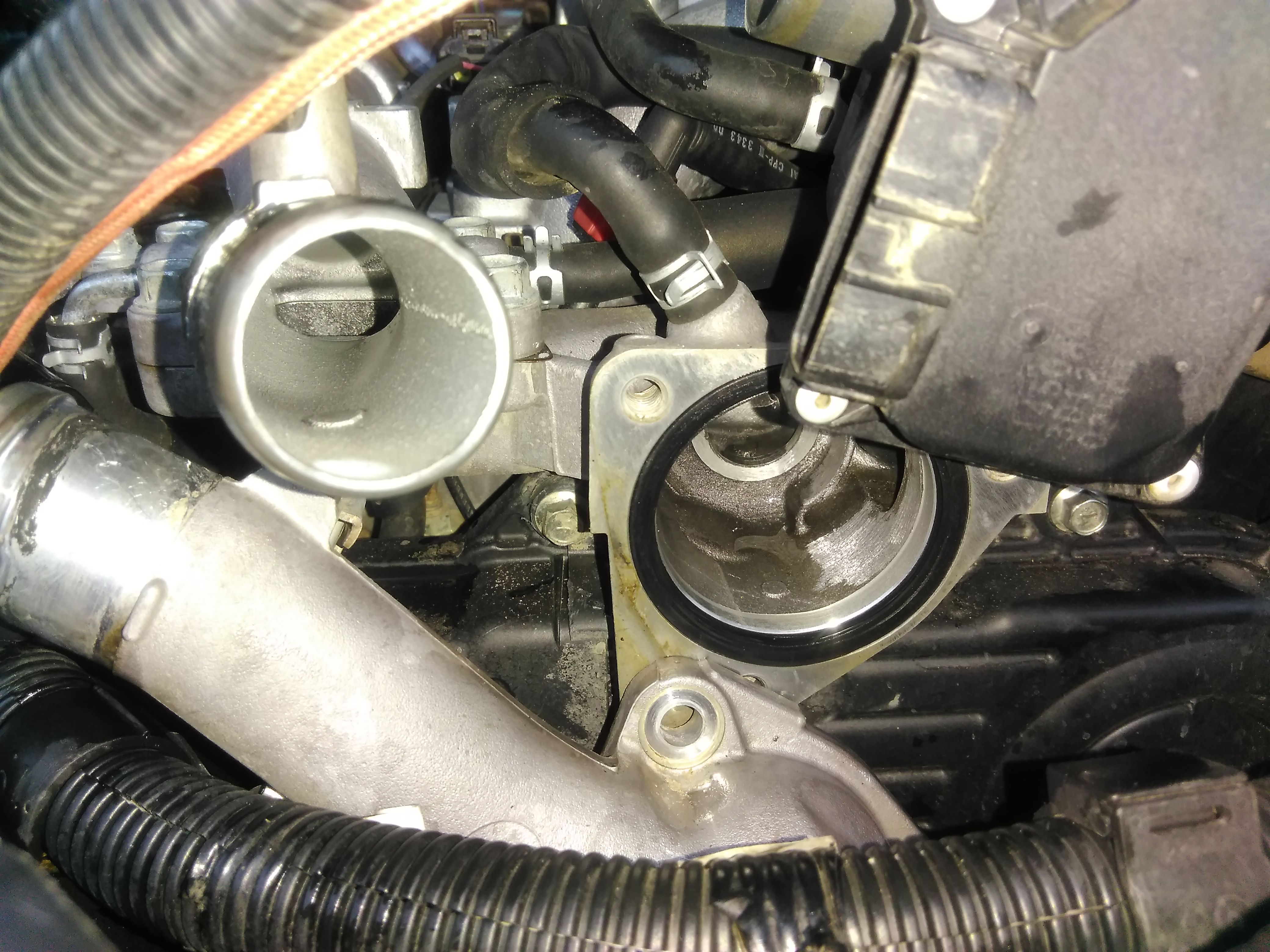

Откручиваем 3 болта корпуса термостата. И вот он, один из источников моей проблемы.
Сняли пластиковую крышку, отсоединяем патрубки ож и воздух

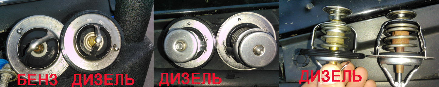

Учитывая, что бензиновый движок не такой популярный на новых спортах, сначала специалисты продали мне естественно термостат от дизеля. Он чуть меньше и не подошел.
Но внешний вид старого термостата как-то насторожил. Были глубокие царапины на том месте, где он сжимается. Дизельный поменял в магазине на бензиновый с той же температурой что и была прежде. Заварив как пакетик чая старый и новый термостат, стало понятно, почему был перегрев (забегая в перед, скажу, что это одна из причин)
Новый термос открывался в момент закипания чайника на 1см примерно, открытое состояние старого напоминало глаз японца на рассвете. В общем несколько мм.
И черт меня дернуть полезть глубже и поменять арабский радиатор обратно на стоковый. Промыв хорошенько радиатор кондея снаружи, с виду чистый, но в трудно доступных местах оказалось такое кол-во грязи, что можно было всю машину ровным слоем намазать. И это при том, что весной мыл со снятием. Потом решил посмотреть на арабский радиатор через тепловизор встроенный в телефон (ну типа похвалюсь покупкой CAT S60) Положил его на ровную поверхность и стал заливать кипяток. И вот какая картина. Фото ниже
Верхняя половина радиатора забита! Как раз та, которая напротив вентилятора. То ли брак, то ли лукойловский антифриз, который доливал раза 3 уже не важно. В общем Перегрев побежден!!!
Подытожим.
Причина номер 1 - неисправный термостат
Причина номер 2 - жидкость с осадком, которую должны были заменить официалы на то, но не сделали этого, а я дурак не посмотрел
Причина номер 3 - забитый радиатор
Спасибо за внимание, мойте почаще радиаторы!
