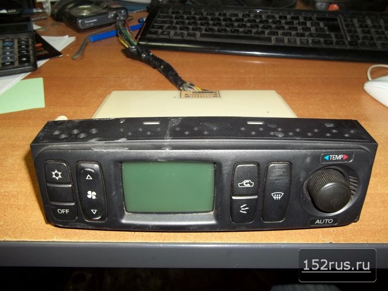

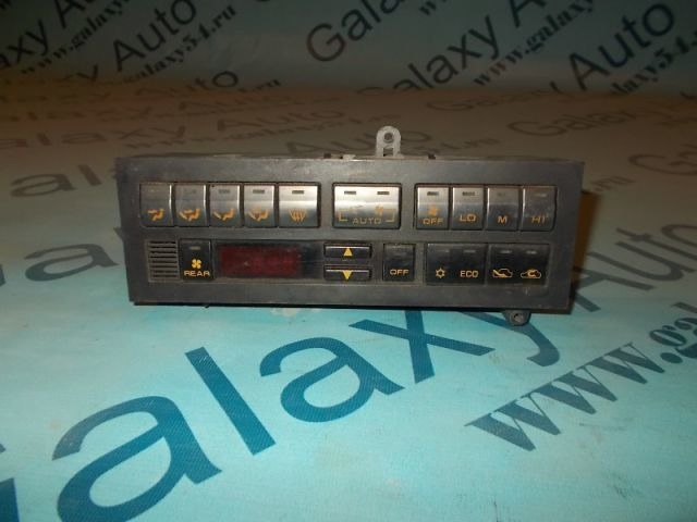

Единственное что я не до конца понимаю есть ли разница в блоках климата старого и нового образца?
Разъёмы идентичны, климат в целом работает заслонки и все регулировки работают, управление задней печкой тоже работает!
Ранее у меня стоял старого образца!

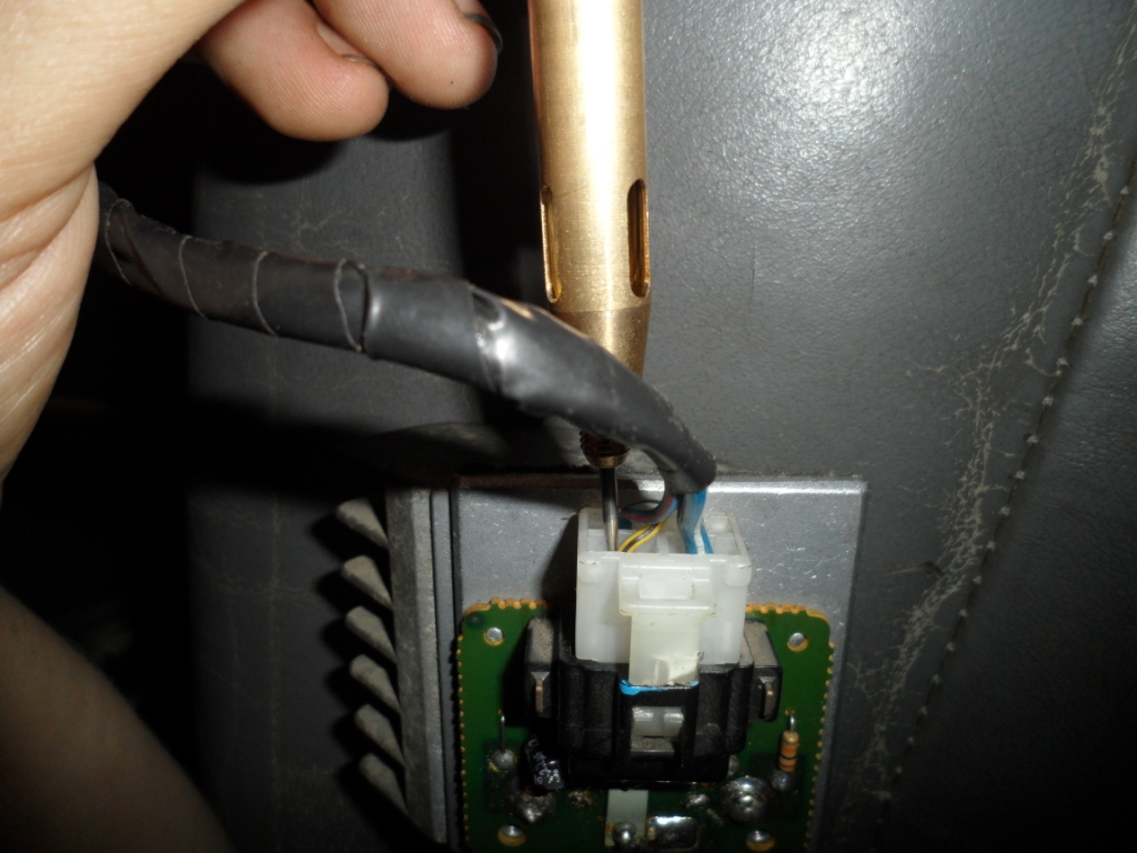

У меня блок климата как на нижней фотке. ХЗ такой же он как новый или нет. Может отличаться распиновка разъёмов. Печка когда перестала работать, после замены старого на новый или внезапно? Полагаю, что алгоритм их работы одинаковый, просто разный внешний вид. В общем действуй как я написал - проверь транзюк и прозвони добавочный резистор. Если исправны - то проверяй все провода от них к блоку и вентилятору. Пока других мыслей нет. Если всё-всё-всё исправно - значит накрылся сам блок. Проверить можно подключив к управляющему проводу (который идёт на базу транзистора) наличие управляющего сигнала от блока. На экране осциллографа должен быть прямоугольный сигнал амплитудой 12 вольт различной скважности при разной скорости вращения мотора печки и прямая линия на 12 вольтах при максимальных оборотах.
Вот, слямзил из темы по ссылке фотку. Этот провод идёт к базе транзистора (жёлто-чёрный).
