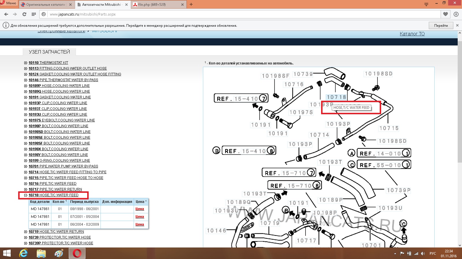

Я приводил картинку из мануала, где черным по белому было написано где подача, а где обратка.
Вы считаете это ошибкой? Не вопрос. Будут ли посерьезней доказательства, чем просто "Я художник, я так вижу"?
Я привел десяток пусть косвенных, но подтверждений.

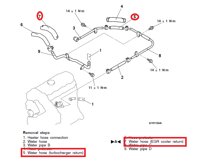

Вот еще раз выдержка из мануала 2 Chumahod
Если бы дело было именно в вебасте, или термостате, или датчике, то температура была бы завышена всегда, а тут очень четкая корреляция с именно включенной печкой.
Мне кажется, что в районе датчика смешиваются ОЖ из разных рукавов (см схему из мануала)с разной температурой и пропорция меняется в сторону более горячей ОЖ при включенной печке.
Это при условии кран/клапан все-таки есть.

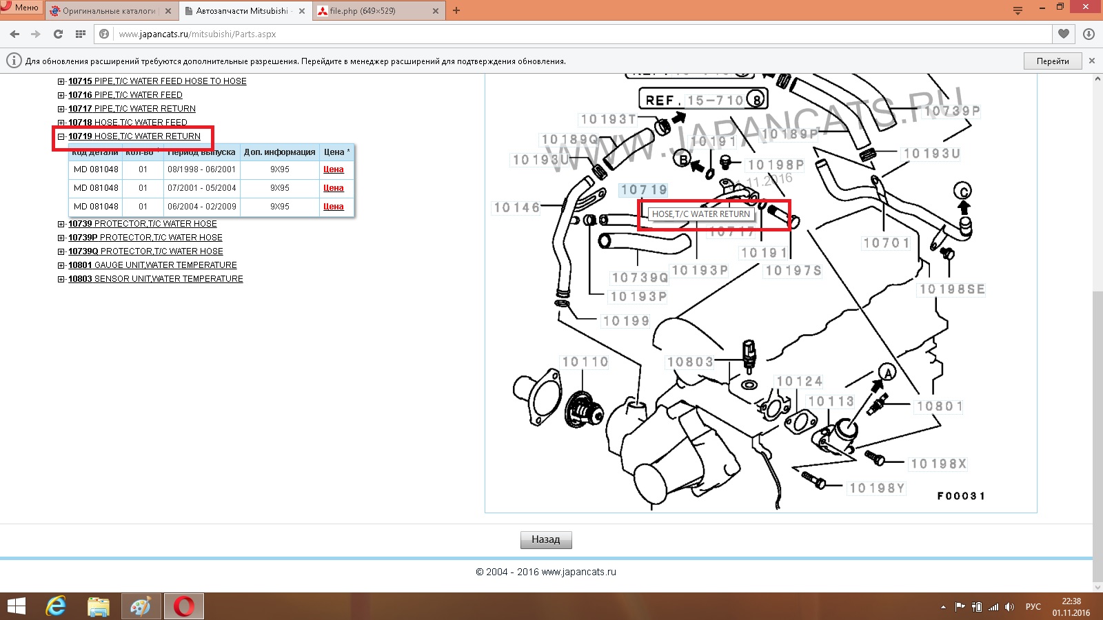

Выкиньте свою мурзилку, и больше никому не показываете.
Вот Вам для размышления, если конечно хотите понять и разобраться.
Надеюсь переводить не надо.

Ну конечно, в джапанкатсе, где ошибка на ошибке, где вместо ремкомплекта ГЦС предлагают купить ремкомплект ГТС, где тормозная скоба называется колодкой, все верно.
А в мануале-то ясно, чушь пишут! То-то я гляжу, что и болты КВ и болты ГБЦ тянут как Бог на душу положит. Захотел смазал, захотел на геремтик посадил. Чо, джапанкатс-то не регулирует такие вещи.
Ну это ладно, а головой подумать?
Предлагается охлаждать и турбину, и радиатор ЕГР с помощью ОЖ, которая выходит из блока с температурой в 96-98 градусов? А потом, после того, как турбина и ЕГР нагрели собой ОЖ перегретый тосольный, уже, наверное, пар через помпу загонять обратно в блок?!! А если подъемчик затяжной и температура на выходе из блока за соточку?
Или, может, выхлоп остужает ОЖ? Или турбокомпрессор?
Вы вообще серьезно? Или это троллинг?
Больше того, я уже переставлял вебасту в обратную сторону, как оно по вашему должно работать. Так вот нет, так оно не работает.В этом случае вебаста загоняет прогретую ОЖ в радиатор, а не в блок. И, похоже, в обход термостата. Да еще и захлебывается при этом т.к. насосу, который создает градиент давления всего-то в 0,2 АТМ не под силу продавить ОЖ и через радиатор, и через блок, в итоге вебаста отключается по перегреву.
А вот по моей схеме работает. Вопреки любым мнениям и джапанкатсам. Нравится вам это или нет.
И работает как вместе с мотором, так и отдельно. Работало несколько лет до меня и сейчас при мне.

Кстати, на вашей же схеме деталь номер 10146 называется "10146 PIPE,THERMOSTAT WATER BY-PASS", что кагбе намекает, что идет оно в обход термостата.
Иными словами, если следовать вашей схеме, то помпа будет загонять в обход термостата В ПРОТИВОХОД основному потоку ОЖ горячую жидкость от блока, турбины и радиатора ЕГР.
Как так? Ошибка? Или что-то не то байпасит?
Будете в МСК, милости прошу взглянуть лично.
Или имейте терпение, дождитесь лета.
Уже придумал как сделать стенд для наглядной демонстрации.
UPD

Я не собираюсь вступать с Вами в полемику, ибо это бесполезно.
Спрошу только одно, то что переведено как колодка в первоисточнике как звучит?
Я Вам не вольные переводы от екзиста приводил.
Повторяю:
Я говорю вполне серьёзно и отвечаю за свои слова.
Опять же делайте что хотите, Ваше право.
Почему у Вас что либо не работает, мне тоже не ведомо.
Так что удачи в поиске.
Повторяю:
