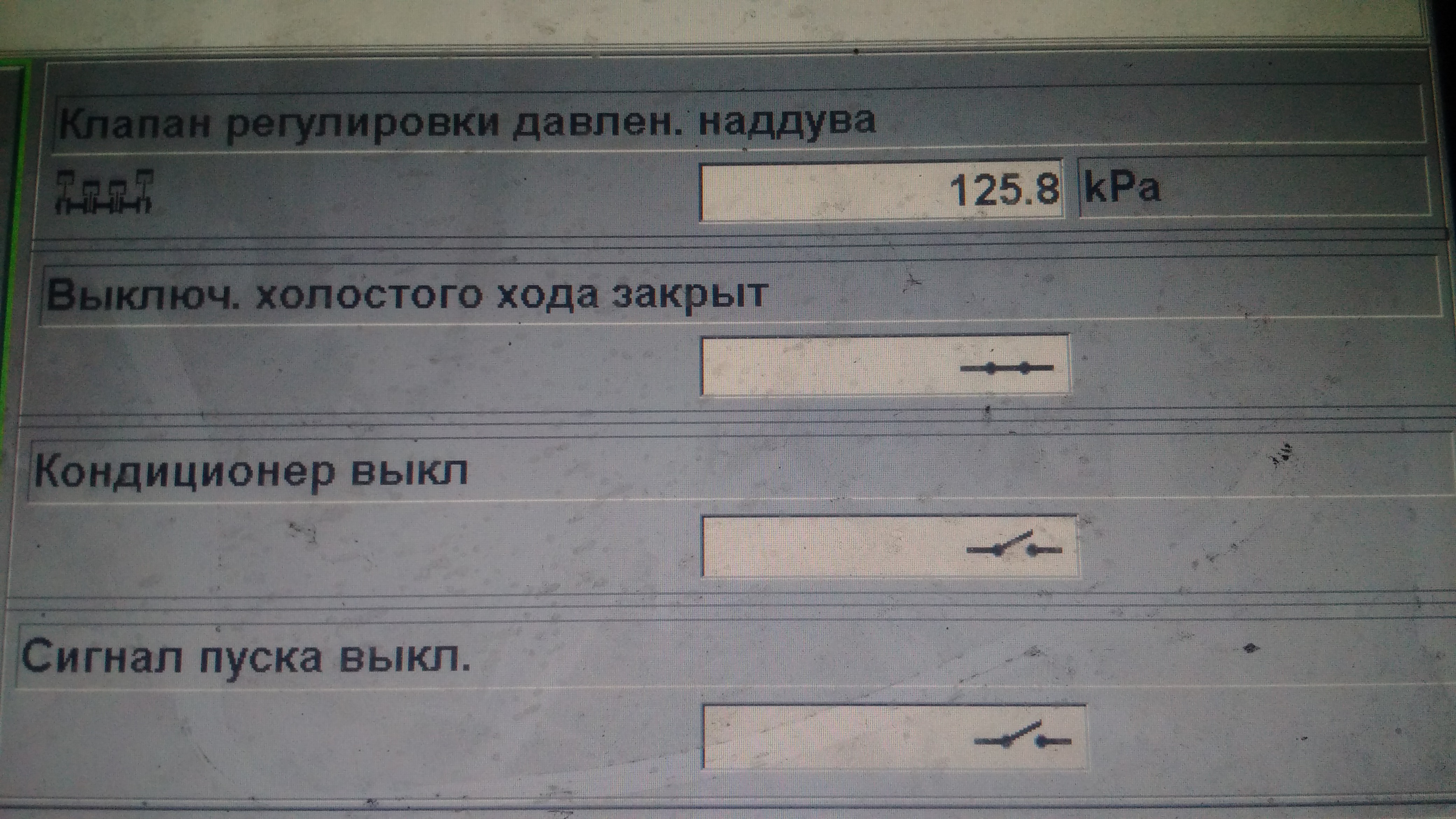

помогите советом есть паджеро 3 2005год пробег 220 тис !история такова купил смотрю нет холостого плохая заводка нахолодною все внорме только вроде плавал холостой короче я както так жил пока мастеров искал типо включил драйв и поехал(почему неглохла)прошол месяц начала глохнуть на драйве идаже так чтоб двинутса нужно поднять педалькой обороти 1800 гдето спустя неделю вобше незавелса только наутро когда остил!короче решил я отреставрировать свой насос в украине цена 350уе!прошло 2 недели я получил плунжер установили насос при зборке виставили по метках завели и о чудо холостой 1200 не падал(проехалса упал к 800)идеально авто ездила неделю потом началось дергання на драйве и через 2дня только вкл драйв глохнет!как бить на что грешить???ХоЛОСТОЙ ИДЕАЛЬНИЙ!где искать проблему есть диагностика бош которая ошибок нуль!толко единсвенное то что я заметил что клапан наддува завис в указаниях125 еще вопросик где находитса клапан турбини!может бить такое что он у меня здох еще до ремонта насоса? надо мить гидроблок и менять масло в коробке?

ете цифри так и неменяютса при подгазовке!и какие значения смотреть?и как думаете проблема в насосе может датчик опережения здох мой бил целий я при установке ради профелактики поменял!

Вам нужно по насосу посмотреть tmg и csp заданный и актуальный в момент пуска и в процессе работы мотора. Так же значения датчика буста и значение атм давления. У нас нет датчика наддува турбины его роль выполняет датчик буста. Либо ищите настоящих спецов у вас. "Это наверное в чугуеве есть, кстати ротор не там восстанавливали? Либо в ближайшее место где есть спецы именно по 4м41 с роторным насосом, этл узкоспециализированный насос. В беларуси это Злыдня сможет вам помочь
