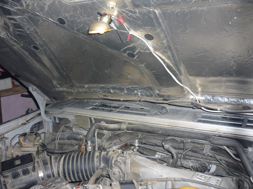

Сделал пару лет назад. Кнопа включения полугерметичная и с индикацией, масса соотв через концевик. Фото могу сделать на днях.Sersh писал(а):Кто "строил" такое освещение.... поделитесь !! все таки прогресс не стоит на месте !!

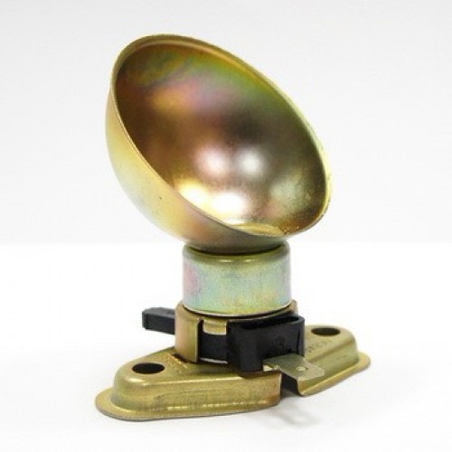

В качестве источника света взял такие:

.У друга случилось и еще предохранитель полетел.В темноте пока искал да менял чуть пальцы не обморозил по приезду все заменил как у меня с светодиодной индикацией. Света много не бывает пусть будет .Chumahod Классные диодики
есть еще сплошные я другу в катер ставил жрут мало а светят ярко и герметичные в сырости уже два года два в кубрике два в моторном отсеке и два под панелью.Себе тоже в моторный хочу
проверенны временем и яркие.

Делюсь.Sersh писал(а):Кто "строил" такое освещение.... поделитесь !!
Заранее прошу прощения за качество фото - камера в телефоне помирает...
Светит так:
Разъём и кнопка включения:
Теперь немного о реализации. "+" идёт через предохранитель 1А и кнопку, "-" через концевик. Индикация кнопки включается при открытии капота, дабы было видно в темноте куда жать. Т.е. если закрыть капот и при включённом освещении, всё погаснет. Проводка закреплена широкой противоскрипной лентой с обратной стороны утеплителя капота. Сами фонарики закреплены к утеплителю П-образной скобой из нержавеющей проволоки, завязанной с обратной стороны. Т.к. утеплитель довольно мягкий, с обратной стороны подложены пластинки из тонкого гетинакса с отверстиями под проволоку. Для дополнительной фиксации под каждый фонарик подложен в двух точках кусочек бутилового шнура. Герморазъём сидит на клипсе в штатном отверстии капота, фонарики перед установкой дополнительно обработаны затекающим герметиком на случай мойки и говен. На случай серьёзной неисправности в бортовой электрике предусмотрен "хвост" с "крокодилом" и клеммой "папа" на другом конце, т.е. для освещения при отключенном аккумуляторе достаточно сдёрнуть клемму с концевика и накинуть на "-" аккума.
Единственное, о чём жалею - слишком долго собирался сделать.

. А утеплитель капота - это штатный? А кнопка почему при закрытии капота гаснет? За счёт чего?

Chumahod Реализовано грамотно.
А кнопка гаснет от концевика капота
.Светят эти диоды ярко видно как днем

Утеплитель штатный. Про кнопку уже ответили.hunter nord писал(а):Chumahod, здорово сделано. А утеплитель капота - это штатный? А кнопка почему при закрытии капота гаснет? За счёт чего?
