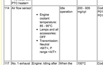

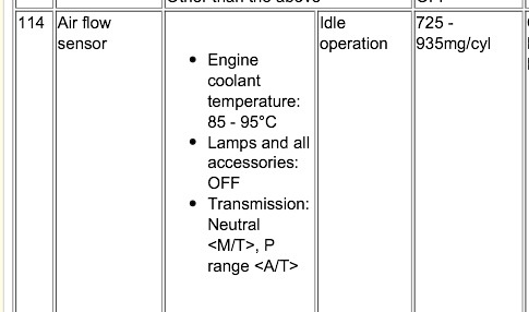

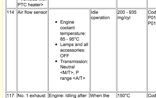

Re: Показания MAF- сенсора
У меня также скачет.
Насчет цифр. Вот тебе цифры из мануала
Вот формула
G/cyl = (G/sec)*(60/RPM)*2/number of cylinders
Путем нехитрых арифметических действий получаем
16 g/s = 738 mg/cyl
20 g/s = 923 mg/cyl
Для 200-сильного дизеля мануал показал вот такие цифры
