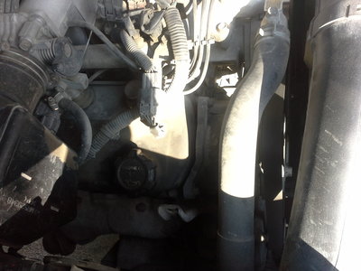

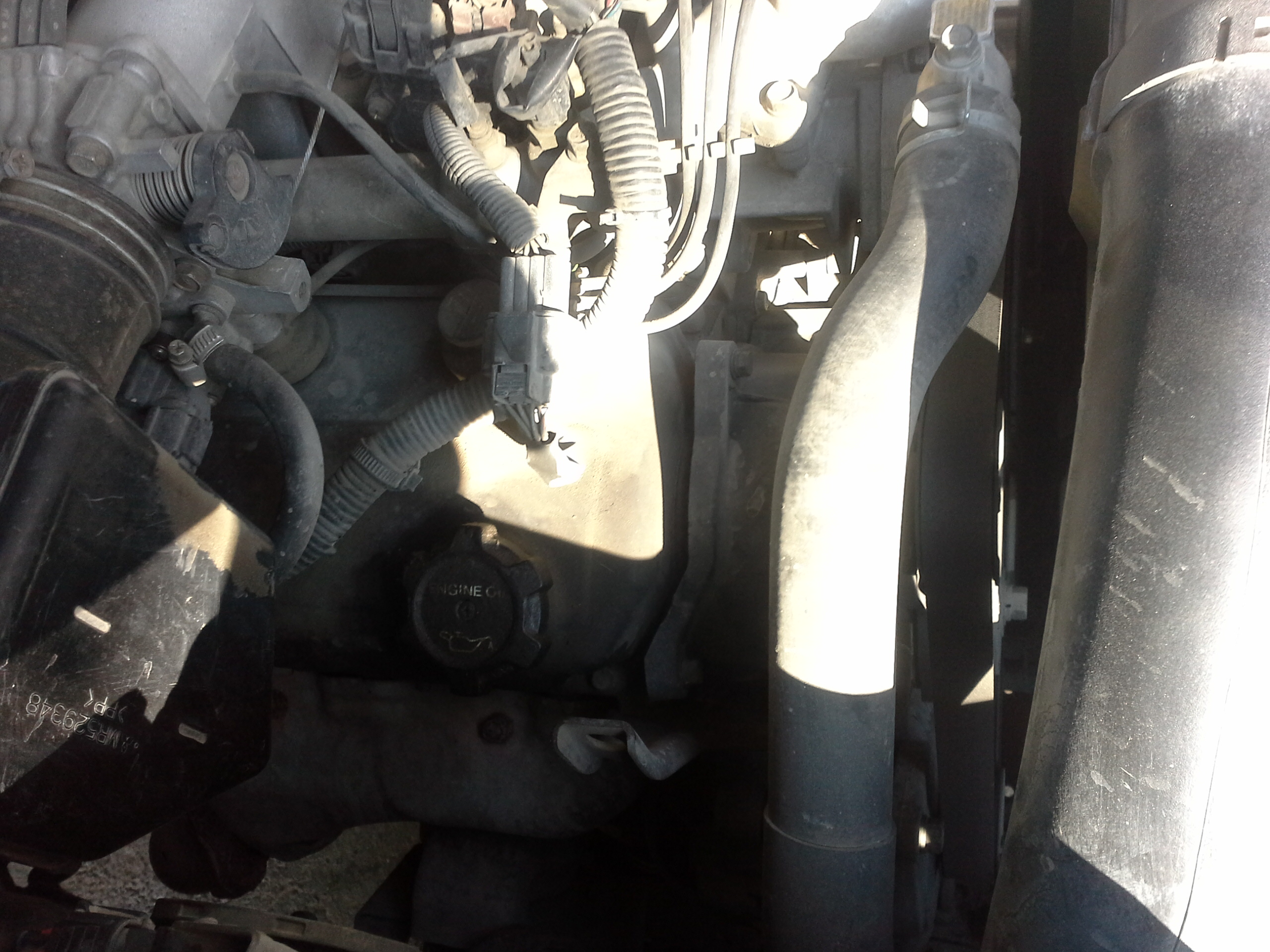

Доброго всем времени суток. Я новичёк и прошу прощения если не профессионально изложу свои мысли, и за "чайниковские" вопросы. Заранее спасибо за понимание!
Всех приветствую. Первый и может быть глупый вопрос... как узнать какой у меня мотор? Пыжик у меня 3го года,GLS, с мотором 3.5, по тех паспорту. По вину выбиваю он показывает 3.0. По бамперам вроде рестайлинг, но по начинки я не сказалбы что это рестайлинг и нету не абс, ни круиза. Салон не кожа, подвесной монитор но проигрыватель касетный, зато стоит сд ченджер)) через модулятор, не сказал бы что он потом установлен, так как встроен сидюк как говориться по заводски. . спасибо и прошу прошения если показался глупым мой вопрос...

Аборт по телефону не делаем. Фото давай!

Доктор спасибо за ответ, мы с малышкой сейчас не в месте, я в море, она во дворе. Как выпадет возможность, сразу выложу фото.ХоббиТ писал(а):![]()

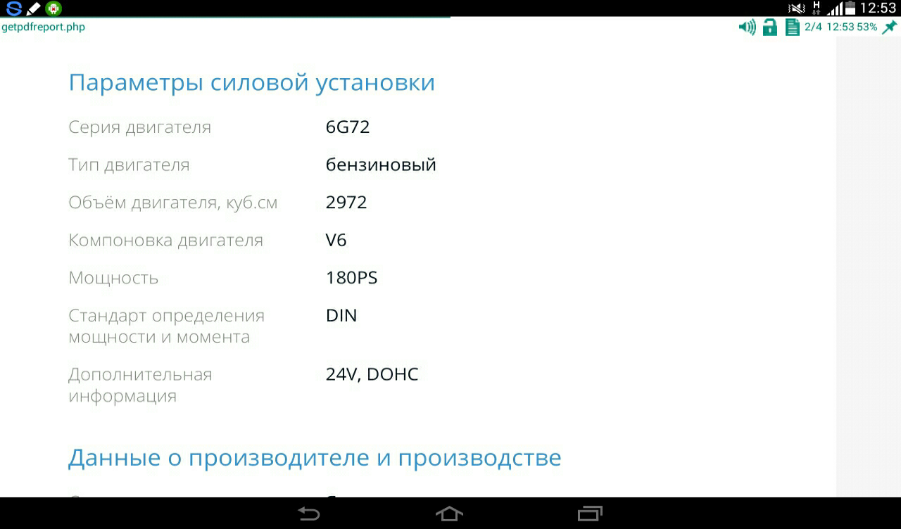

VIN-то дайте. Посмотрим что там реально показывает.

Все верно... машина по вину 3л, акпп, 2002 год, а по факту не 3Л ни разу. Покупать з/ч точно будет проблема. Вам надо VIN от Montero 3.5.

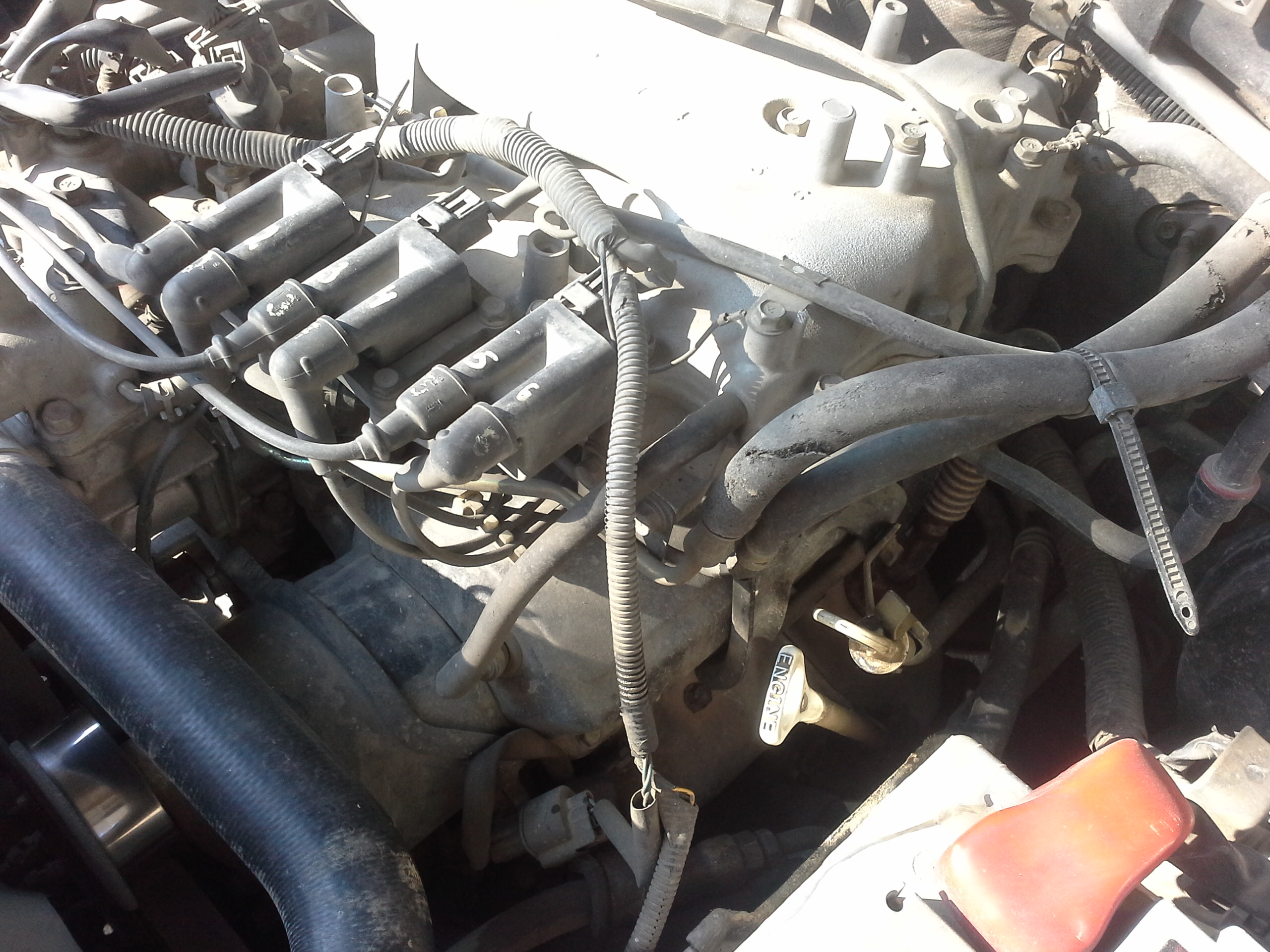

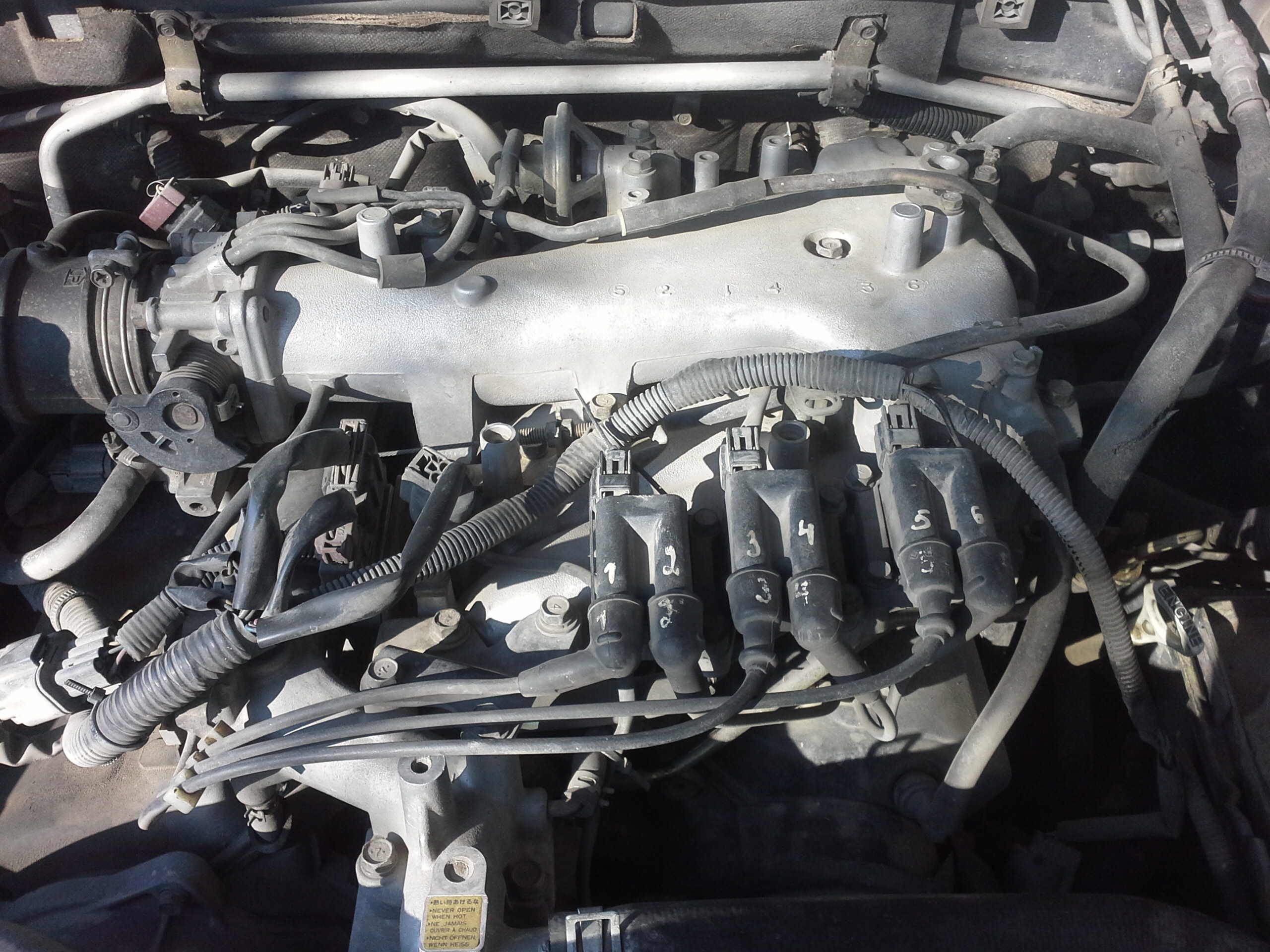

А на 74-м разве не три катушки? Просто у меня 3 литра24 клапана один в один как на фото. А номер на блоке какой?

Я в инете фотки монтер посмотрел хотя тоже остался в сомнениях т.к. 3л и 3.5л должны не только моторами отлитчаться.

А по номеру на блоке разьве можно запчасти покупать?ВаноКузьмин писал(а):А на 74-м разве не три катушки? Просто у меня 3 литра24 клапана один в один как на фото. А номер на блоке какой?

Ремень и катушки одинаковые и на 3.0 и на 3.5 МПИ

Вот спасибо... благодарю за такую инфуСмайлик писал(а):Ремень и катушки одинаковые и на 3.0 и на 3.5 МПИ

По Вину машина с трёхлитровым мотором 180 лошадок для Китайского рынка.
