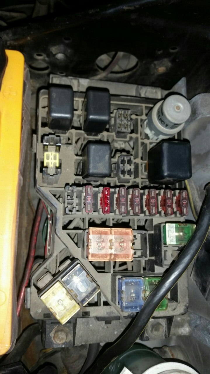

Ребят, куда копать?
паджеро 2, бензин, 99 год, акпп.
нет подсветки приборов, всех кнопок, печки и тд, и нет всех габаритов
работают только контрольные лампы в приборке, поворотники, дворники, зеркала, все работает, есть ближний и дальний, и задний птф.
читал, про перемычку в левом крыле, снял подкрылок, там идет коса толстая, но на ней я ничего не увидел.
предохранители все пощупал, попрозванивал.
и всего ли хватает в этом блоке.?

Похоже, что не работает реле габаритов, либо оно само неисправно, либо на него сигнал какой не приходит, с его проверки и надо начинать. Для начала можно махнуть местами релюшки габаритов и фар, они одинаковые, и посмотреть, что будет. Если подсветка и габариты появятся, реле под замену. если нет - то вооружаться схемой и тестером и искать что от куда не приходит.
и кстати, да, массу проверь, под капотом рядом с блоком реле и предохранителей, черная коробочка к крылу болтиком прикручена и к ней несколько черных проводков подходит.

Deem-On писал(а):Похоже, что не работает реле габаритов, либо оно само неисправно, либо на него сигнал какой не приходит, с его проверки и надо начинать. Для начала можно махнуть местами релюшки габаритов и фар, они одинаковые, и посмотреть, что будет. Если подсветка и габариты появятся, реле под замену. если нет - то вооружаться схемой и тестером и искать что от куда не приходит.
з.ы. перемычек под крылом у тебя нету. они до 94 года были.
эмн, я не нашел реле габаритов вообше, реле света работает и щелкает... где оно расположено?
колодку массовую всю проверял, все норм.
где взять схему проводки, а лучше именно подсветки приборов и габаритам
Реле габаритов на твоей фотке в верхнем ряду второе слева, а все схемы и как ими пользоваться здесь: http://www.pajero4x4.ru/bbs/phpBB2/view ... 0&t=114866

нашел обрыв управляющего провода с реле под крылом... думал счастье, соединил, все горит, но на прямую, то есть постоянно.... управляющий там минус, значит провод где то замыкает на массу.... где...хз
