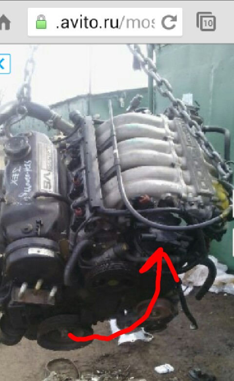

Это он?
dvm99
Сообщения: 22453
Двигатель:: 6G72, 12клап.,
Откуда: Свердловская обл.
Благодарил (а): 745 раз
Поблагодарили: 1089 раз
Re: помогите, бурлит 6g72
Сообщение dvm99 »
Походит, но здорово отличается от наших по обвесу.
Веренее видно, что это точно 12-клапанник, крышка ГБЦ почти такая же.
Остальное не такое: ресивер, рампа, даже термостат и шланги ОЖ не там, где у нас...
Так что... :*SCRATCH*:
Правда фотка какая-то малоинформативная...
Это точно твой мотор?
Но знаю, что сигмовские головы подходят к Паджерам... У меня даже такая стоит одна (предположительно от Сигмы)...
Последний раз редактировалось dvm99 16 ноя 2016, 14:58, всего редактировалось 1 раз.

что-то я не понял вы разбираетесь в ремонте или нет?
меня смутил ваш вопрос по компрессии в другой теме.
вы знаете как компрессия меряется?
тут на форуме есть ссылки на мануалы, читайте, там много полезного.
и денег много сэкономите.
я не с целью ехидства, как вам может показаться, я вполне серьёзно.
Pajero II 1998 г, МКПП, 6G72, снова в деле.
Suzuki Samurai - правый руль на ручке.
Pajero II 2000 г, рестайл, АКПП, 6G72 продал хороший авто.
Pajero Sport 1999г.в., 4D56 - был.
triode-master
Сообщения: 1417
Зарегистрирован: 05 сен 2010, 21:17
Мой автомобиль(и):: Pajero II 1998г.
Откуда: Анапа
Откуда: Анапа
Поблагодарили: 29 раз
Сообщение triode-master »
dvm99 да крышки то очень похожи, только вот я вижу катушки а не трамблер.
такое бывает?
он кажись эту фотку вообще с интернета где-то взял.
dvm99
Сообщения: 22453
Сообщение dvm99 »
Да, я тоже не заметил, вернее не разглядел... Но машина другая, там всё может быть...

triode-master писал(а):dvm99 да крышки то очень похожи, только вот я вижу катушки а не трамблер.
такое бывает?
дядьки, не ругайтесь. Я не говорил что это мой мотор, это абсолютный аналог из интернета. Фото была взята для получения информации. Он 500% трамблерный. Сейчас ещё фотку добавлю.

Тут отчётливо видно трамблер.
