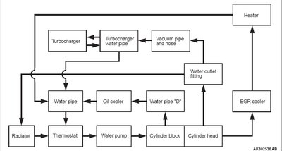

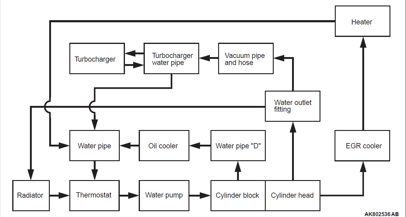

Re: кто знает схему охлаждения двигателя полностью, подскажи
О, спасибо. Ктоб знал, что она называется "ОХЛ".
Судя по ней, всё правильно, значит - воздух.
L200 2006, 2008, 2011. P3 2005. P4 2008. MPSN 2012.
Nobik
- Сообщения: 68
- Зарегистрирован: 18 авг 2015, 21:28
- Двигатель:: 4d56 VGT
- Мой автомобиль(и):: NMPS 2011MY МКПП
- Откуда: РФ
- Откуда: РФ
- Благодарил (а): 9 раз
Схема неточная, а скорее ошибочная, т.к. не описывает верный путь антифриза при закрытом термостате.

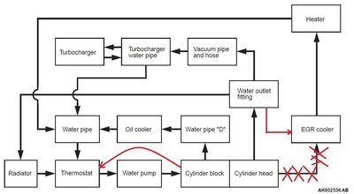

Nobik
Совершенно верно, малый круг из блока. Термостат поддерживает температуру блока, а не головы как на всех нормальных двигателях.
Голова самая горячая и быстрее всего нагревается но на нее пох....
ЕГР-нет, т-обменникЕГР-нет, др. заслонка-нет, р. балансир.-нет, катализатор-нет, прошивка сток, "колхоз"-ДА.
SNOOPER не пью, не курю.
В мат-части такого не найти, в аут клуб ни кого не отправляем.
Покрутите в руках помпу всё станет ясно.
Вот малый круг от мицу для 4D56 :
( не перекрываемый поток отопителя, турбины и масло-теплообменника не рассматриваем )

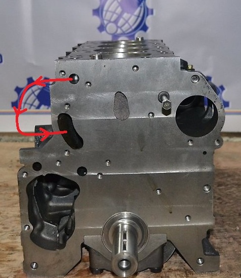

Да по этому каналу идёт именно на малый круг, который кстати перекрывается термостатом.
Исходя из сечений отверстий, японцы разделили потоки и больший поток идёт все же через отопитель, турбину и масляный теплообменник всегда.
А поток через этот канал перекрывается тарелкой термостата.
Так что говорить что система ущербна думаю лишне.
Хотя не против выслушать как от этого избавится.
Вернее более подробные аргументы ущербности.

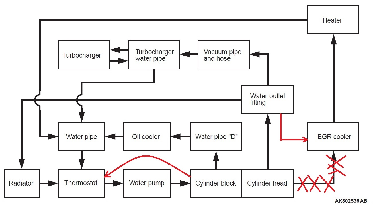

SNOOPER достаточное сечение да и малое "кольцо" блока в сравнении с протяжённостью "кольца" отопителя даже обсуждать не буду.
В двигателе самое горячее место после вп. коллектора это ГБЦ, охладить её важнее всего.
Блок всегда холоднее ( у меня на другом авто вообще циркуляция только в верху гильз и сразу в ГБЦ, низ гильз термосифон ).
Так вот вместо того чтобы весь поток направить в голову мицу режет производительность насоса и паразитно кружит жидкость по блоку.
Отступлю: мицу так же паразитно режет производительность масляного насоса сделав бесполезный сброс масла из фильтра ( фильтр нового образца паразитный сброс ) - другая история.
( 4D56 для врагов делали )
Так же: температура ГБЦ при нагрузках поднимается в первую очередь . До термостата через отопитель и турбу это конечно же дойдёт, но подмешивание прохлады из блока замедлит открытие.
( такое дерьмо не встречал ни где, только 4D56 )
При достижении 95?? ( в зависимости от работоспособности т. )градусов термостат перекрывает малый - паразитный круг из блока, и помпа на всю мощь вваливает через блок в ГБЦ, не возвращаясь из блока опять в помпу. ( максимальный режим системы охл. )
В чём колхоз ? Да просто заглушить паразитный круг из блока болтом и 2-мя шайбами в корпусе термостата, тем самым заставить жидкость всегда проходить полным потоком через ГБЦ как при 95 гр. ( и как на всех нормальных авто )
Плюсом увеличится производительность отопителя, нижнюю тарелку термостата удаляем за ненадобностью, ему легче открываться на всю....
Прохлада с блока не подмешивается - более стабильная работа термостата.
Поправляйте, критикуйте, к критике отношусь адекватно.
Падаждите плиз, неуспеваю
А что за рисунки с чёртачками? Кто-то новые магистрали ложит? Или кладёт?
С рисунками все нормально, они соответствуют, кроме обходного канала помпы.Свят писал(а):Падаждите плиз, неуспеваю
