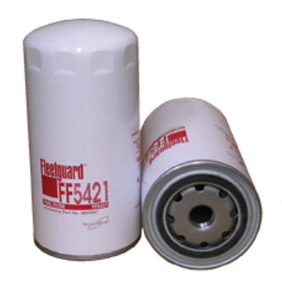

И вот я достал новый фильтр, откручиваю старый, снимаю датчик, парюсь с прикручиванием нового, смотрю на датчик и ловлю себя на мысли, что я ни разу не сливал воду. Он мне ни разу, за 5000км не сказал об наличие воды. А вода в дизеле, есть всегда! Ну думаю, дай поэкспериментирую. Кинул датчик в воду. Временно поставив другой фильтр, без отверстия под датчик, завёл... И мне никаких сообщений вообще комп не выдал... Ну думаю, на кой хрен он тогда вообще нужен то?! Поставлю пока сепаратор (SWK-2000/5/50H)! Там сразу видно воду, да и дополнительный фильтр, будет как раз кстати! Пока эти мысли пробегали у меня в голове, смотрел я на другой фильтр, что временно поставил. Это здоровенный Fleetguard FF5421. Их ставят на проф.технику. От КАМАЗов и тягачей DAV и VOLVO, до мощной, строительной техники. У нас в частности, на фронтальный погрузчик Хёндай 750... И как то я так подумал, а почему нет то?! Чем он хуже?! По резьбе как родной встал. Фильтрующий элемент надёжный, качественный. не думаю, что Канадцы, будут хрень делать.
Ну как вот суть вопроса! Кто нибудь экспериментировал с подобными фильтрами?

Что касается флитгуарда, так это скажем так он от канады далек, на столтко что п...ц, это индия и при всем этом очень даже низкого качества, лично мое мнение он ниже среднего на уровне сакуры в лучшем случае.
Что касаемо датчика воды, он работает на смыкание, соответственно без подключенного датчика ты не увидишь когда вода появится.
