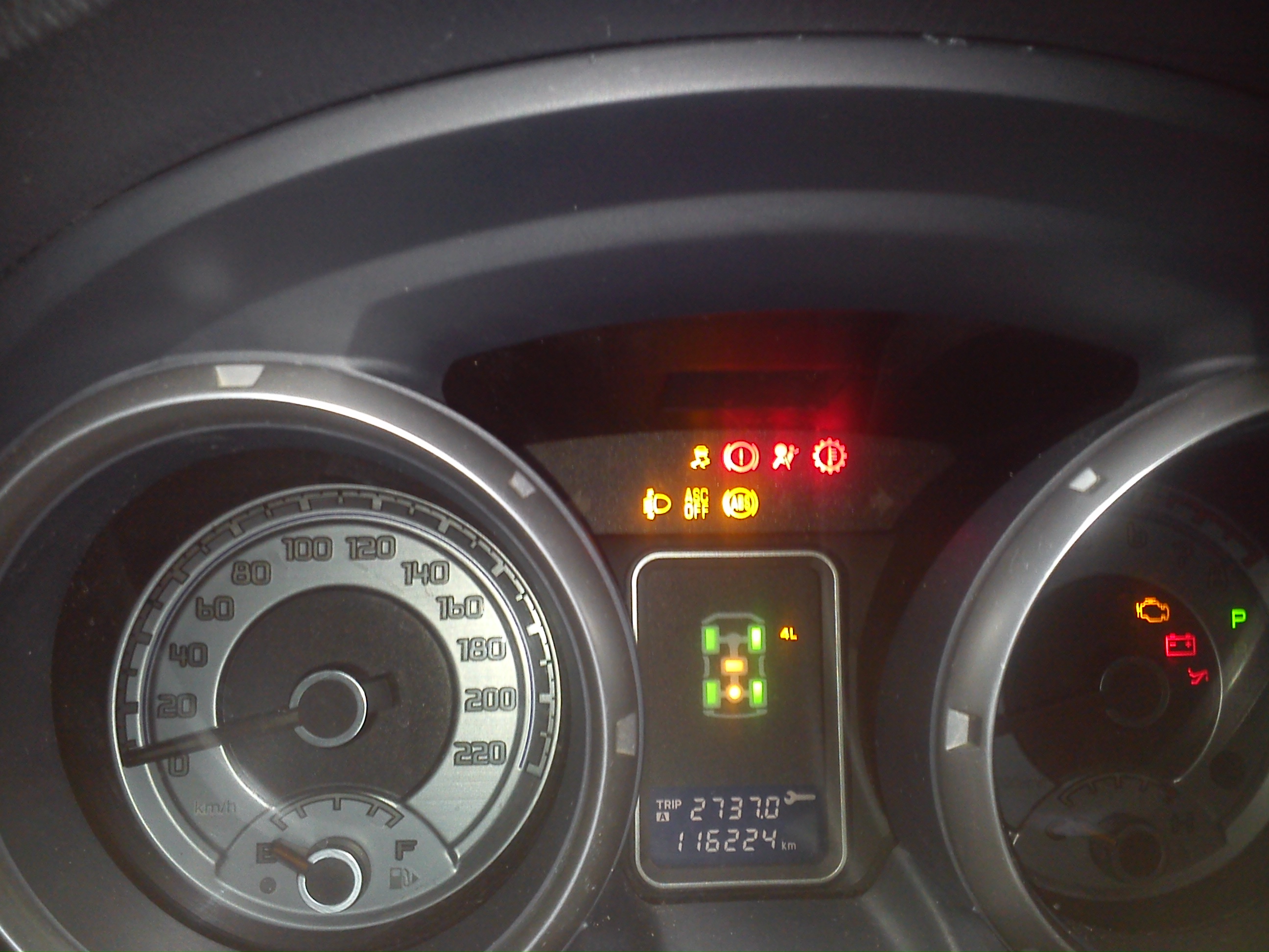

Судя по вин номеру у Вас ксенон значит фары с ксеноном и автокорректором. Включите зажигание и проверьте загорается контрольная лампа индикации неисправности системы коррекции положения фар. Она крайняя с лева во втором ряду.

юрок писал(а): Включите зажигание и проверьте загорается контрольная лампа индикации неисправности системы коррекции положения фар. Она крайняя с лева во втором ряду.
У меня ксенон но такой индикации нет.
Значит лампочка просто наверно перегорела.

юрок писал(а): Значит лампочка просто наверно перегорела.

Включаешь зажигание лампы загораются(проводится тест исправности систем) потом тухнут.
Первый слева во втором ряду.
