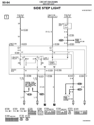

Всем привет!
У меня П3 рестайл.
Изначально машина была с силовыми порогами, соответсвенно подсветка была отключена.
Теперь хочется восстановить подсветку.
Проблема: на проводах к подсветке не получается получить 12В. Ни с одной ни с другой стороны. Провода уходят в жгут, который проходит в пороге около задних пассажиров.
Пробовал с габаритами и с открытыми дверями.
Хочется понять, в каких случаях она (подсветка) должна светить?

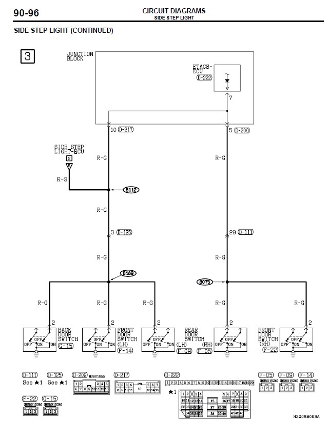

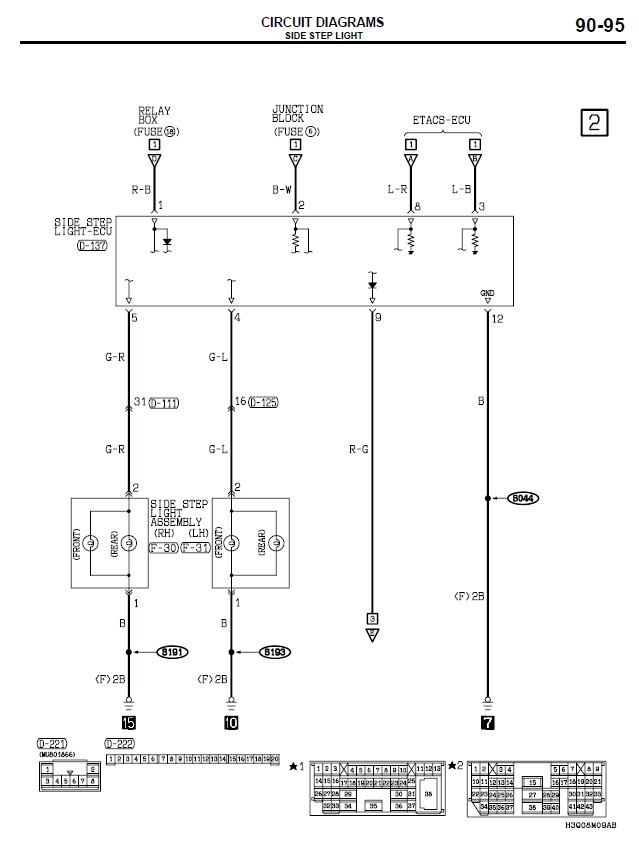

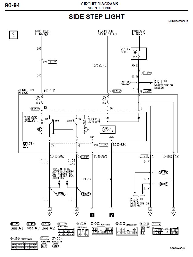

Нашел мануал на монтеро. По схеме получается что включаться подсветка должна при открытых дверях. Так?
Прошу помощи. У кого работает подсветка? Спасибо!

У меня работает когда машина заглушена и выходя подсветка загорается.

Привет. У меня подсветка горит после закрытия всех дверей(когда мотор заглушен), если не ставить на охрану, пока не погаснет центральная лапа салона, та что над торпедой. Они синхронно гаснут.

От салонной лампы это не зависит, у меня она настроена так что загорается при открытии дверей, но сегодня утром пробовал отключить ее, подсветка все равно горит в порогах, около 30 секунд, либо пока на охрану не поставишь.

У меня такой же алгоритм работы подсветки порогов, при постановке на охрану гаснут сразу же.SmoAG писал(а):От салонной лампы это не зависит, у меня она настроена так что загорается при открытии дверей, горит в порогах, около 30 секунд, либо пока на охрану не поставишь.

у меня медленно затухают

Открытие замков ключем - включается подсветка.
Открытие/закрытие двери, зажигание выкл. - включается подсветка.
Открытие/закрытие двери. зажигание вкл. - подсветка не включается.
Закрытие замков ключем при включенной подсветке - выключение подсветки плавным угасанием.
