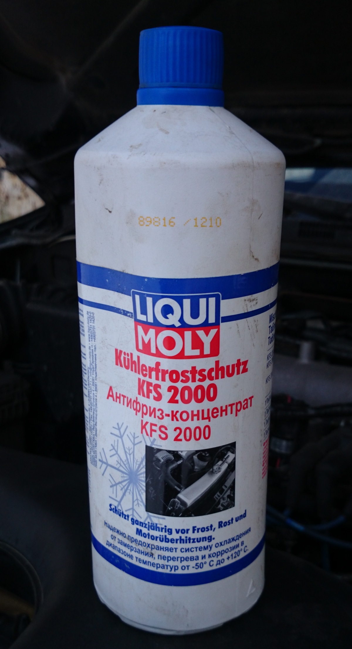

Не так. Это типичнейшая проблема Паджер - прогнивание нижнего бака радиатора (теплообменника).
А он отдан под терморегуляцию жидкости АКПП. И там не трубка, а целый отсек. Я туда лично лазил, промывал - масла в него влазит опипец сколько.
И соответственно, если масло АКПП начинает мешаться с антифризом - ни к чему хорошему это не ведет ни систему охлаждения, ни коробас.
Рецепт здоровья и долголетия - юзать только качественный антифриз, от которого не корродируют трубы и радиаторы.
А то у нас принято лить всякие Frostы и т.п. "зелень" по 1000р за 5л... А тем не менее существуют и качественные антифризы.
