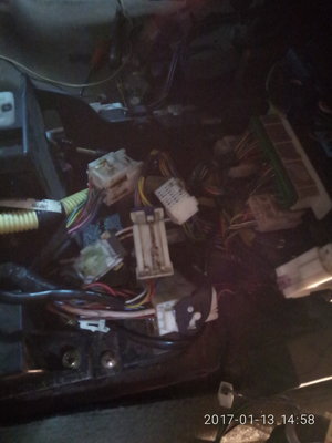

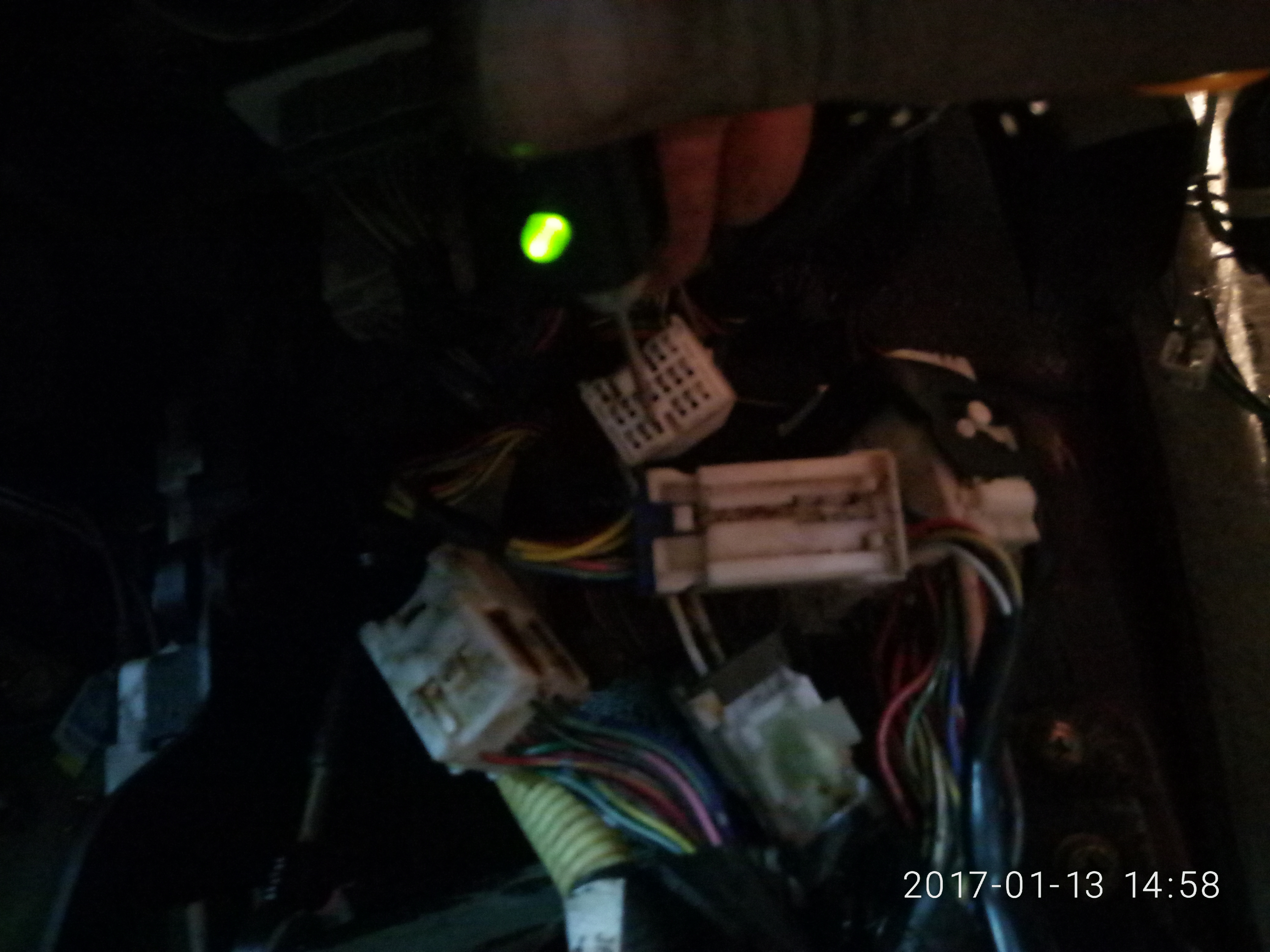

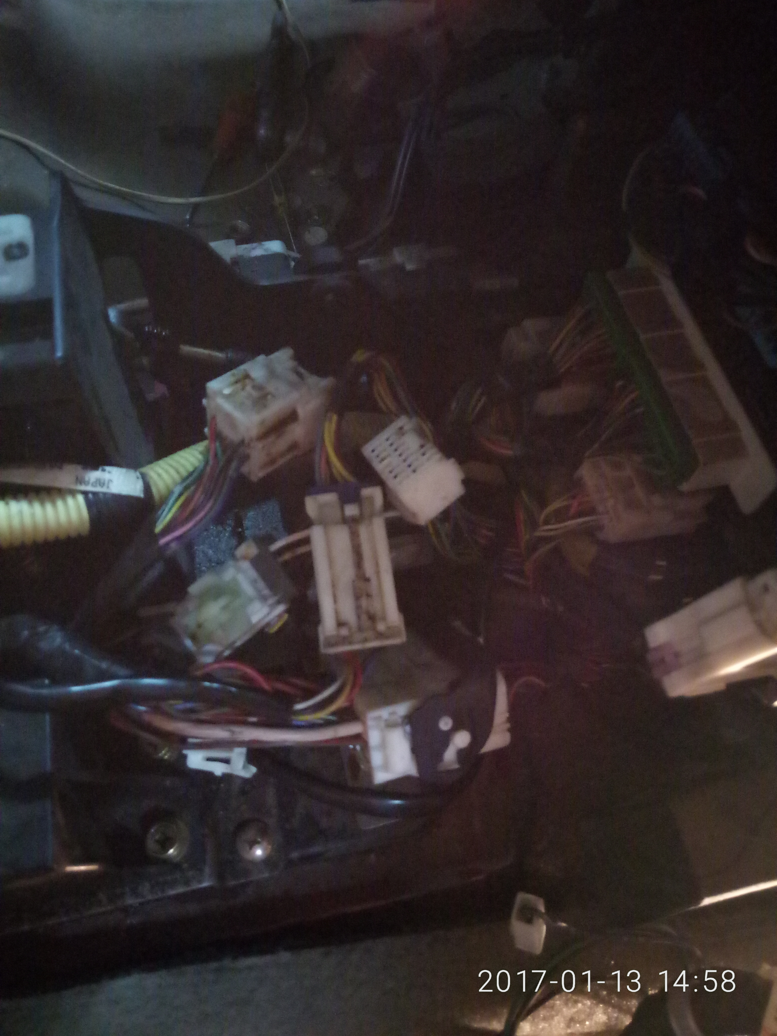

Всем добрый день. Совершенно не было времени добраться до машины. Выбрал денек только в пятницу 13-ое. Полез по всей проводке начиная от коробки. Заняло почти весь день. Но нашел причину. Кстати ничьи руки там по моему не были. Все дело вот в этой фишке. Находится промеж сидений, где рычаги АКПП и раздатки. Сине-желтый провод который идет от блока предохранителей, +12В на ингибитор. Фото не очень. В самой фишке почернел контакт. Пришлось починить его. Был кусок проводки, оттуда взял сам контакт. Всем спасибо кто помогал. Машину надо готовить уже к сезону рыбалки. Дел еще много.

Владимир74, бывает такое. Был даже случай просто сгоревшего преда на эбу акпп.

Привет. Предохранитель, реле сразу посмотрел. Везде питание было, потом полез по проводке, снизу и доверху. И нашел эуту фишку случайно. Машину забирал с деревни, это недалеко. И как назло все заработало. Загнал в гараж, пока смотрел предохранитель и реле тут она и умерла опять. А потом прозвонкой и в путь. Все равно целый день убил.
