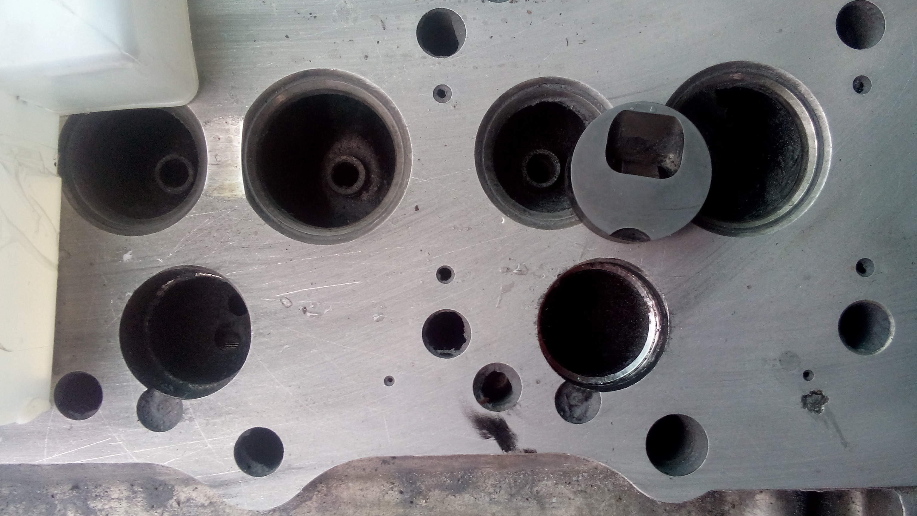

пациент 4М40Т . Замена головки блока. Нашел гбц кривую и с сорванной резьбой в местах вкручивания фарсунок на двух цилиндрах. Принял решение востанавливать.
Первое - отдал в механику на опресовку. опресовку прошла.
Далее восстанавливаю резьбу - просто прогнал метчиком и заменил кольца медные. ввернул - затянулись.
Это все не сложно а вот выровнить поверхность уже проблемма))) в механике отказались - говорят что форкамеры керамические и что их сточить не получится. Но нас это не пугает - форкамеры легко вытаскиваются - если гбц нагреть градусов до 250 (я грел автогеном) . После извлечения форкамер - гбц стандартно шлифуется на чугунной притирочной плите с абразивои и керасином. кстате изгиб был приличный - целый день потратил на выравнивание.

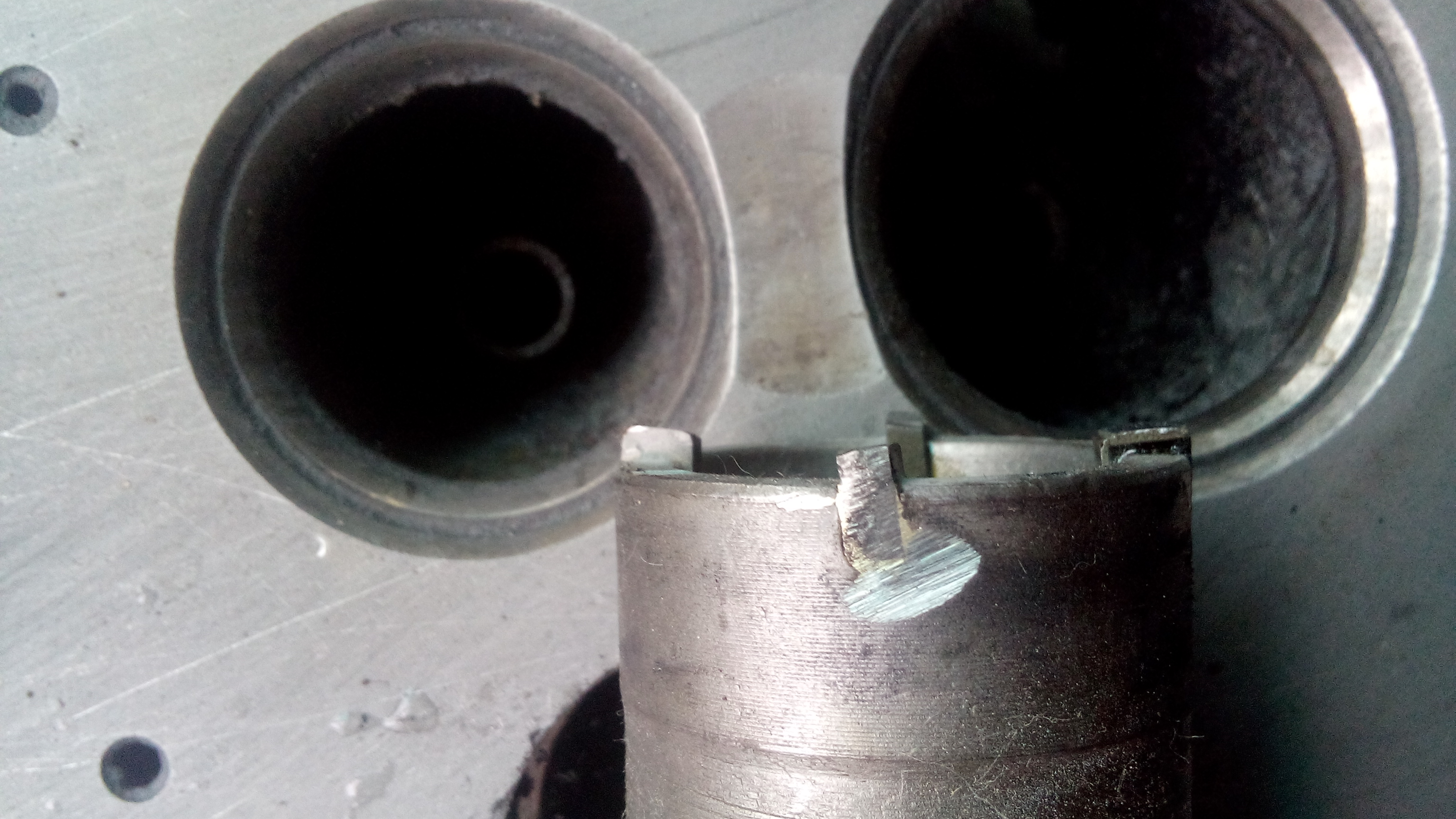

Теперь самое сложное - относительно конечно))) - вопщем материал форкамер жуть какой - алмазный напильник снимает микроны))) штангель даже уловить не может. вопщем принял решение - углубить посадочное в головке блока. Купил бур по бетону(труба с 4мя победитовыми напайками покругу) напайки заточил по диаметру посадочного отверстия. И вручную занизил - постоянно штангелем проверяя глубину посадки. После подготовки - нагрел гбц до 250грд(вода отпрыгивает от алюминия) и акуратно вбил наместо форкамеры = НЕВБИВАТЬ металом - вбивать алюминием или деревяшкой ,а то я у 2х форкамер сколол немного окна ))) не критично но факт..
теранул гбц на плите после установки форкамер на место - все четко - занижение +-0.1 .
Установил гбц на двигатель - на штатную прокладку - протянул . Два дня полет нормальный ))
фотов попозже подргужу - не вытаскивал еще из телефона.

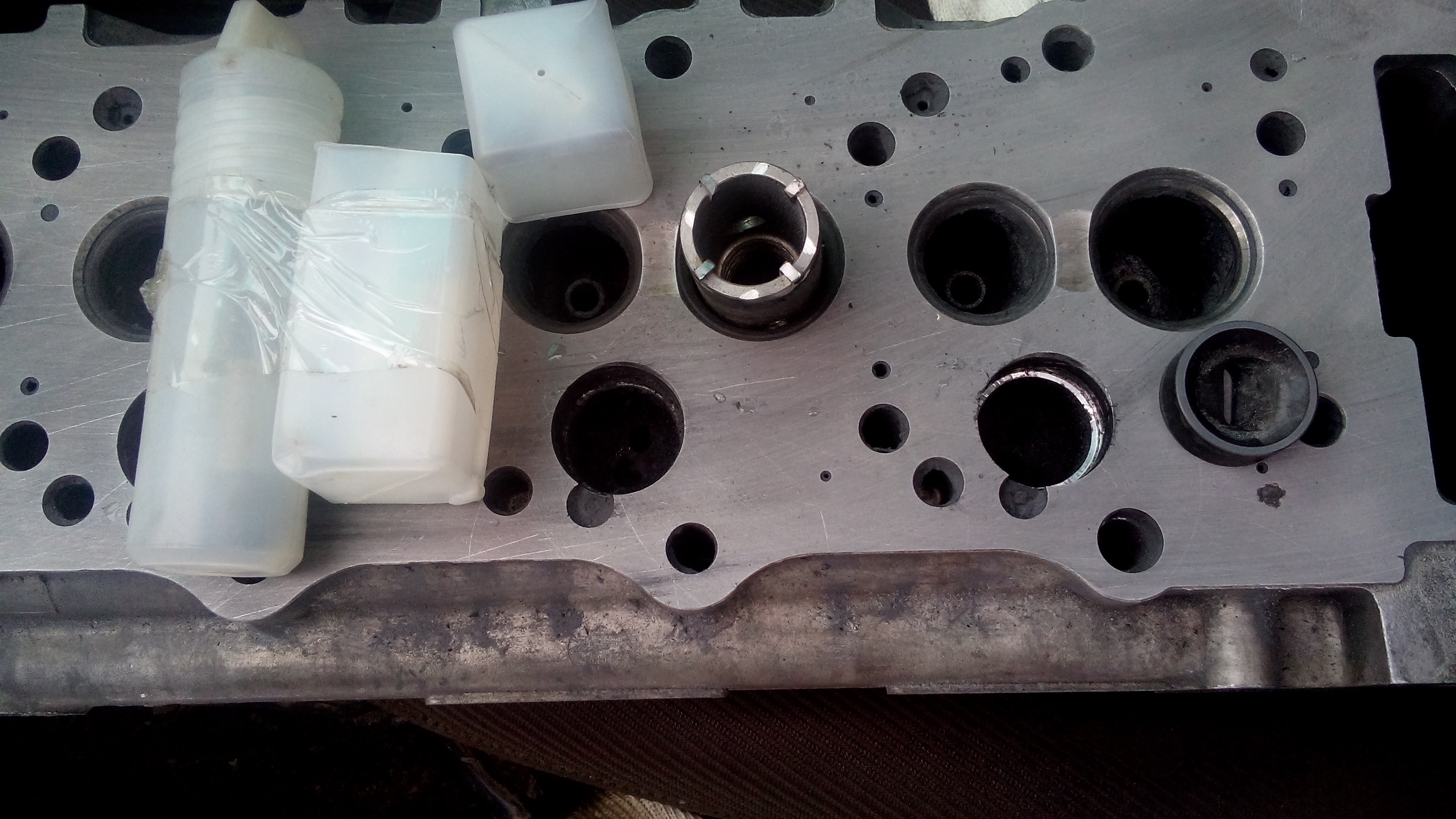

Фото головки и инструмента чем занижал посадочные форкамер. там несложно - 4 напайки пабедитовые - их на алмазном круге заточил - обравнял в диаметр - и руками снял сколько надо. глубину штангелем промерял. кстате езжу проблем нету ))) что самое интересное - прямые головки есть - даже одна без трещин но газирует во всасывающем канале(проверял в механике) эта кривая )) и не газирует. вот только выровнил и все .
кстате шаг резьбы фарсунки 4М40 20х1.5 - резьбу востанавливал вторым номером предварительно виков 8...10 обнизил болгаркой что бы не цепляли гребни за сбитую резьбу - а зацепились за целую - так я направление взял и потом вошли целые витки на метчике и востановили полрезьбы сорваной - этого хватило что бы фарсунки затянулись. попозже добавлю фотов метчика.

Пробег тысяч 20...30 не замерил к сожалению - не до этого - авто рабочая лошадка - каждый день в строю. Проблем нет никаких.
Прокладка ГБЦ оригенальная.
Шлифовал в ручную примерно часов 6 - плита чугун притирочная 400х400мм - абразив от двух камней один дешевый в магазине который оселковый 30или50рублей - где то так может больше вопщем совсем дешевый. второй от наждака карборунд. ну и стандартно - керосин. этим же кстате клапана притираю.
бур подогнал так что бы плотно входил - но все равно диаметр "рваный" по зубьям - но осаживать надо внизу - посадочный диаметр остался старый - а вот снизу снимал акуратно ровно.
Плоскошлифовальных вокруге нету которые керамику берут - алмазный надфиль даже царапин не оставляет на форкамерах )))
