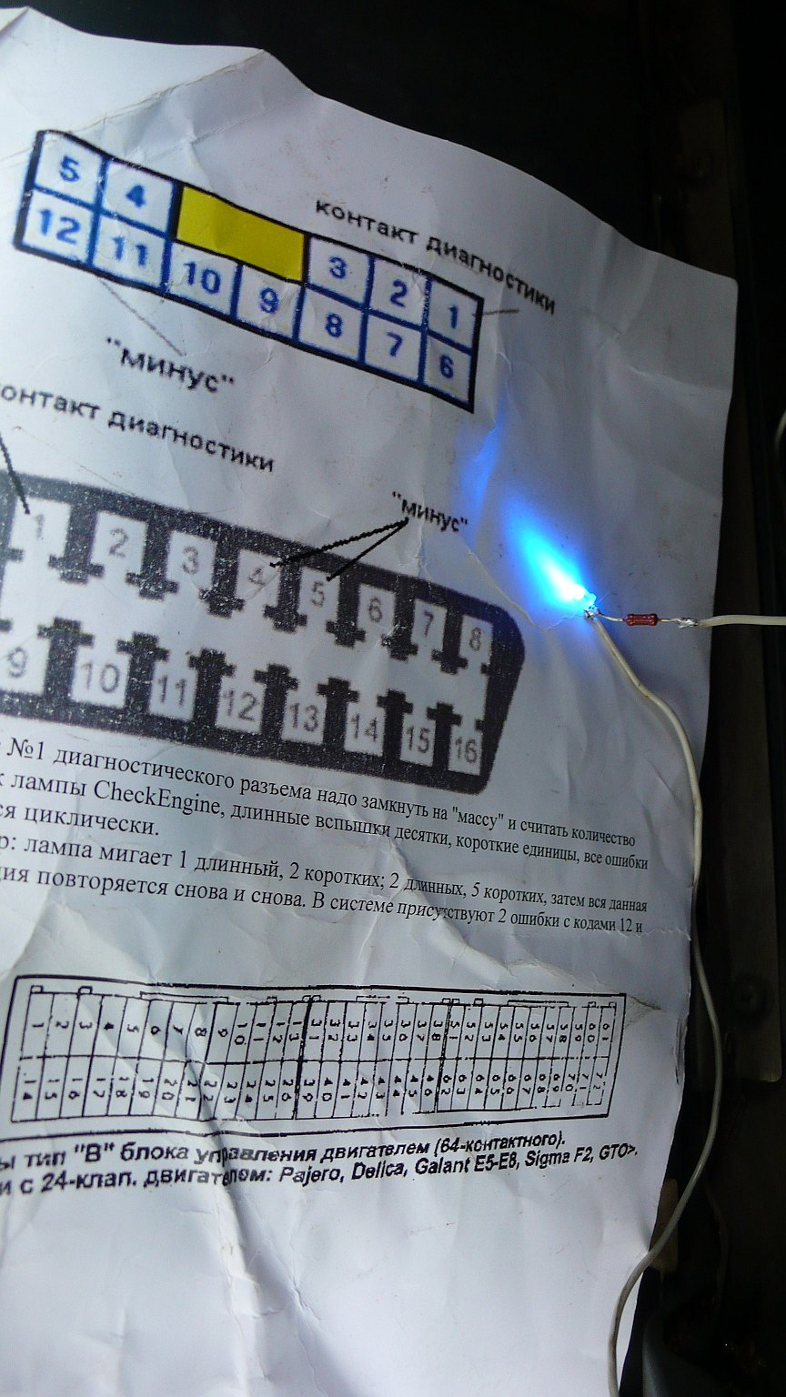

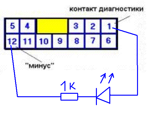

Не знаю, как араб, но у неараба всё считывается простым светодиодом.triode-master писал(а): Вопрос как прочитать араба, каким нибудь недорогим сканером или какие есть вообще варианты его прочитать?
- Вложения
- Таблица кодов.pdf
- (105.06 КБ) 36 скачиваний

Наш товарищ победил чек https://www.drive2.ru/l/7386911/
п.с. у меня чек горит при работе на газе, ошибка 41(бензо-форсунки), использую как индикацию включения гбо.
