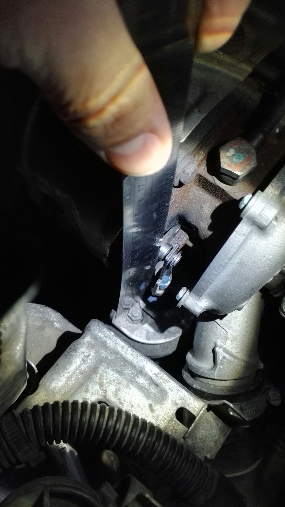

Вопрос в следующем: какая длина тяги вакуумного привода геометрии турбины?
Фото и описание как мерить выложил тут: https://www.drive2.ru/b/459759688716692911/ Длину нужно мерить при отсоединенной тяги от привода геометрии, для этого необходимо круглогубцами снять стопор с геометрии. Установить вертикально линейку на прямоугольную площадку и замерить длину.
Буду очень признателен за помощь.
Прошу помощи обладателей дизельного Padjero Sport 2 c двигателем 4D56 (178л.с.).

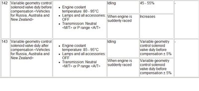

При неправильной регулировке этой тяги будут ошибки
Р01298 или Р01299.
Регулировка проверяется подключив компьютер по показанию каналов данных №142 и 143.
Сравнивая их. Если эти показания соответствуют, ищите причину в другом месте.
При расхождении показаний, регулируйте тягу, пока показания не станут в допуске.
Р01298 или Р01299.

Спасибо большое!SNOOPER писал(а):При неправильной регулировке этой тяги будут ошибки
Р01298 или Р01299.
Тягу регулировал в пределах +-5мм ошибок нет. Ошибки появляются если диапазон больше +-5мм и обороты мотора выше 3000. По ощущениям меняется динамика разгона при регулировки тяги.

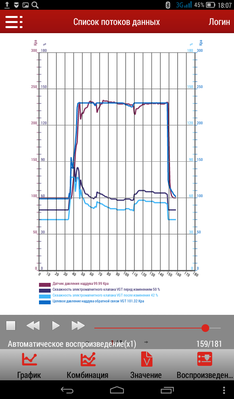

Проверил: 50% первый (142) показатель, второй 42% (143). Регулировал тягу, расхождения не меняются.Пришел к выводу что это программная корректировка в -8% у меня.
Как изменить процентное соотношение, что бы стало в допусках?
Если вручную на холостом ходу увеличить производительность турбины (нажав на привод геометрии вниз), то процентное соотношение не меняется.
У меня длина тяги составляет 98мм сейчас, было 104.
После регулировки проехал 180 км, по трассе и городу. Ошибок нет.

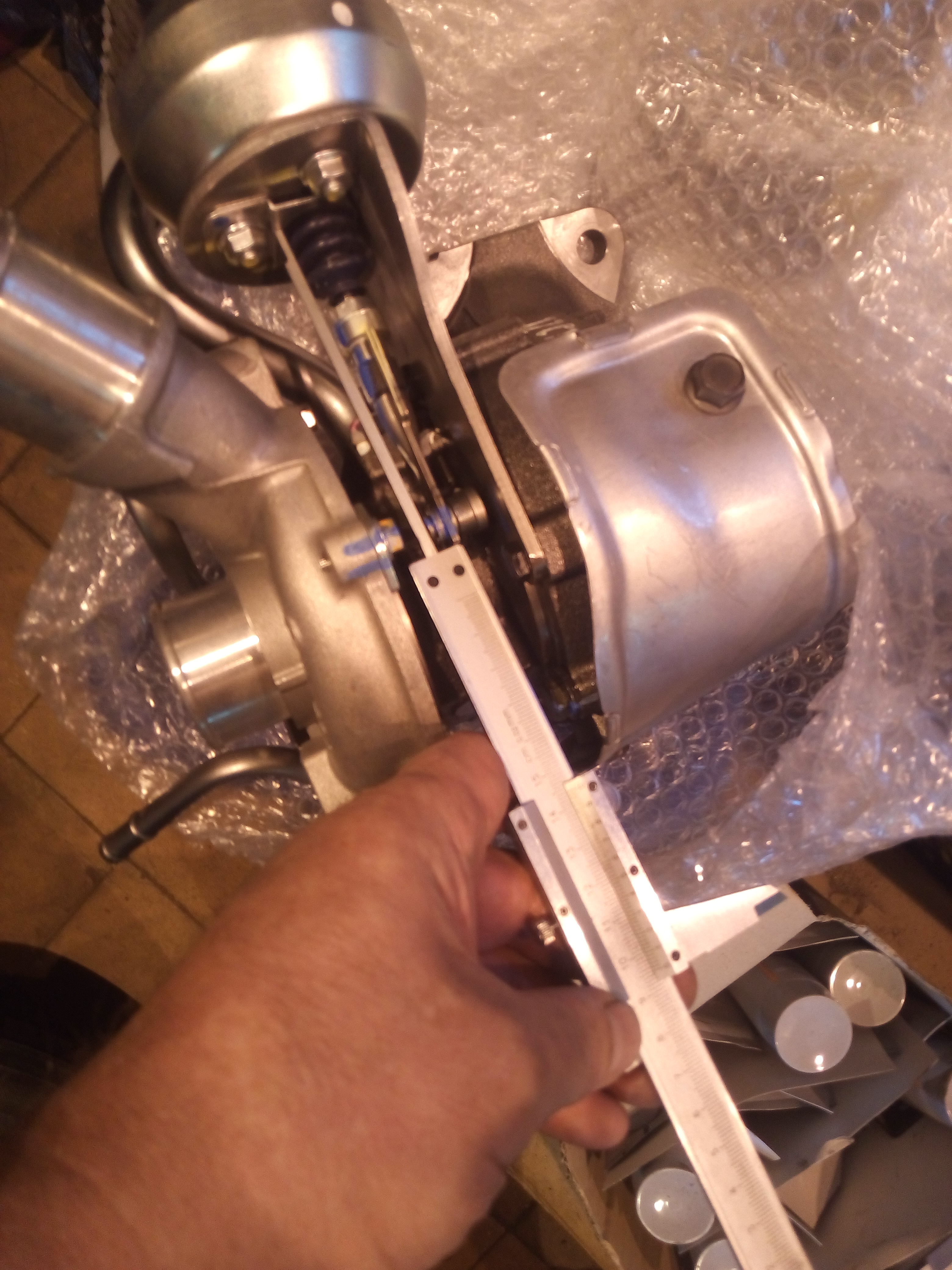

Чем смотрите показания?
Длинна тяги в свободном положении на новой турбине 95мм

Спасибо за измерения, на фото не совсем видно, но кажется Вы стопор не снимали и тягу от привода геометрии не отсоединяли.
Прошу Вас снять стопорное кольцо и отсоединить тягу от привода геометрии, диафрагма разгрузится и тяга немного поднимется.
У нас геометрия кажется немного зажата....

Зачем что то снимать?
На заводе регулировки делают в собранном виде.
Выставите 95 и посмотрите показания.
У меня реагировало даже на пол оборота гайки, а это меньше 1-го мм.

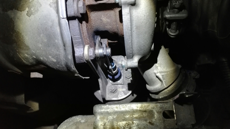

Не снимая стопора и не отсоеденяя гайку мы не сможем контролировать увеличения длины штока, так как при увеличении штока будет прогибаться диафрагма, а ее мы не видем. Когда уменьшаем длину штока то мы выдим ихменения длины тяги привода, так как диафрагма будет с состоянии покоя и изменится положение привода геометрии.SNOOPER писал(а):Зачем что то снимать?
Пробывал вручную отклонять геометрию: мотор работает на холостых, давлю на привод геометрии вниз. Смотрю параметры. Коррекция так и остается -8%, а давление не сильно но повышается. Поэтому и пришел к выводу что коррекция - это заданно программно.
Вы каким прибором пользуетесь?

Re: Длина тяги привода геометрии турбины?

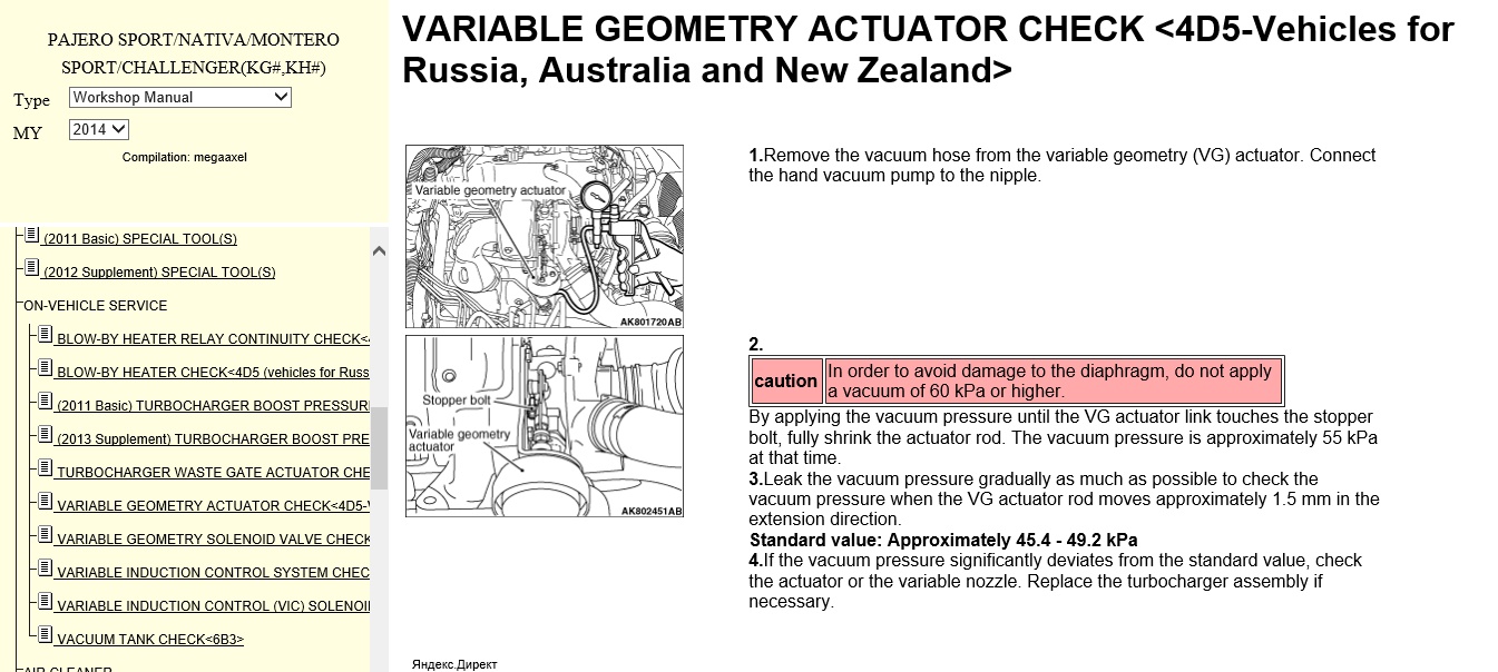

MUT-III
Вы всё запутали.
Сделайте как на фото, и не изобретайте велосипед.
Вы всё запутали.

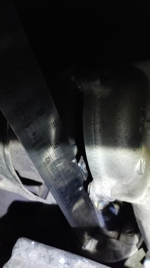

Подход не правильный. 1 В мануале написано что регулировать тягу нужно с помощью вакуума, при вакууме 0.5бара выставляется ограничитель(упорный болт тяги), потоп нужно смотреть давление натдува на х.х - 0.8-0.9 бара, далее под нагрузкой на 2 передаче при 3000 об/мин. давление натдува должно доходить 2.5бар., далее вестгей(регулировка если требуется) сброс должен быть при давлении 1.5бара. Вот и все настройка турбины. если есть отклонения то по пунктам проходить и искать причину.

Вам же сказали, что длина тяги на новой турбине 95мм.juster_krs писал(а):Подход не правильный. 1 В мануале написано что регулировать тягу нужно с помощью вакуума, при вакууме 0.5бара выставляется ограничитель(упорный болт тяги), потоп нужно смотреть давление натдува на х.х - 0.8-0.9 бара, далее под нагрузкой на 2 передаче при 3000 об/мин. давление натдува должно доходить 2.5бар., далее вестгей(регулировка если требуется) сброс должен быть при давлении 1.5бара. Вот и все настройка турбины. если есть отклонения то по пунктам проходить и искать причину.SNOOPER писал(а):Чем смотрите показания?
Потом , если Вы все же захотите проверить что получилось, нужен ручной прибор для создания вакуума и манометр к нему.
Проверяете как написано здесь, ТОЛЬКО НЕ ПОРВИТЕ ДИАФРАГМУ!
Потом еще можно проверить электромагнитный клапан, но это, думаю, лишнее....
У нас, на регулируемой геометрии, нет вестгейта, не несите ахинею!

Блин кто бы померял длину штока? Делов то снять стопор да отсоеденить шток, по времени 2 минуты:((
Ошибки по передуву нет:))) регулировал в пределах +-5мм:) дальше появляется.
Сейчас длина стоит 95мм, дыма заметно меньше стало:)

Вам же сразу сказали эту цифру!ypimff писал(а):Сейчас длина стоит 95мм, дыма заметно меньше стало:)
Это нормально. Все так и должно быть.Свят писал(а): -скважность клапана НЕ меняется при регулировке тяги
-скважность клапана НЕ меняется при замене прошивок- однако на стоке передува нет)))
-самая ржака- скважность клапана НЕ меняется при замене самого клапана- посмотрел кучу машин- у всех разный разброс. От 5 до 8%. У меня 8......
При увеличении длины тяги более 95 мм и производя замер на не отсоедененой тяги от геометрии ее дина будет всегда составлять 95 мм:) тяга будет упираться в ограничение геометрии:)
Подходим к авто и тянем тягу в верх - движения нет! Толкаем вниз - движение есть!
Если отсоединить тягу то движение будет в обе стороны.
При увеличении длины тяги уменьшается производительность турбины!
Что и было у меня.
Поэтому и прошу делать замер на отсоедененной тяге
Отправлено с моего PLK-L01 через Tapatalk
