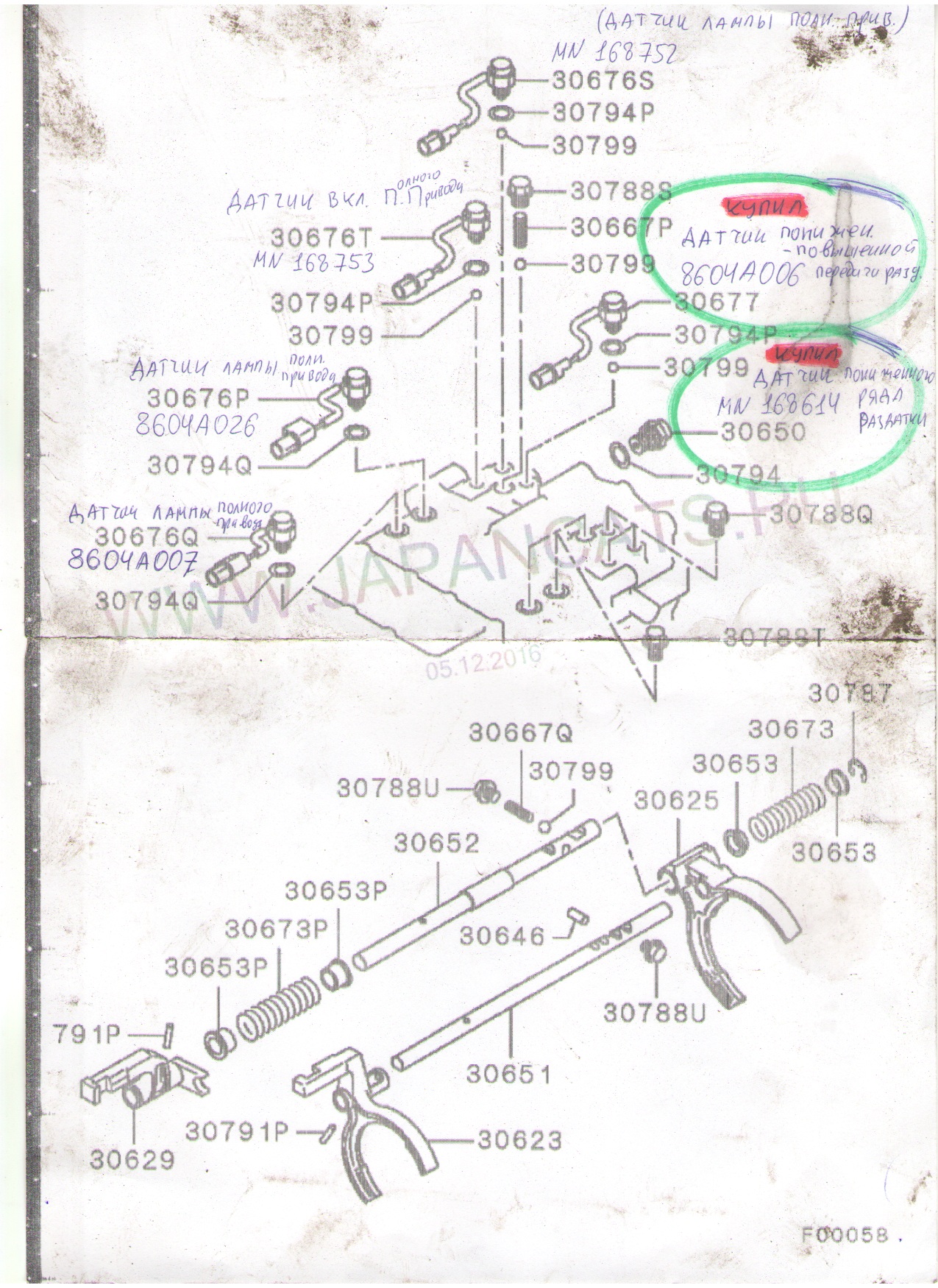

Прошу помощи! Есть такая проблема не включается пониженная с межколёсной блокировкой и не выключается полный привод. Всё время 4ВД, включаю режим 2ВД передня ось всё время моргает и не выключается. Межосевая блокировка долго, но включается.. а перевожу рычаг в положение 4ЛЛЦ ничего не происходит. На монтере 3 похожие симптомы лечили заменой датчиков на раздатке. На спорте с них начинать смотреть... и все менять? их там вроде 5? или что то ещё смотреть?

Наконец дошло дело до раздатки... т.к. сталкивался с подобным на трёшке, полез смотреть датчики на раздатке. Их там шесть штук.. накладно покупать все.. посмотрел по экзисту, какие могут отвечать за положение рычага раздатки (4ллц)..купил два..почти наугад, т.к. описания в сети не нашёл, какой за что отвечает.. Схема во вложении, может кому пригодится. После замены двух... стал вкл. выкл. полный привод и стал вкл. РД лок (раньше не вкл). Но не победил последнее положение 4ллц пониженная не включается и не включается межколёсная блокировка. На сколько я помню, по трёшке, в положении 4ллц должны моргать все четыре колеса на приборной панели, так??
