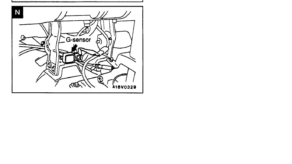

2. Где находится G-sensor, хочу его сразу проверить.

G-sensor у рукоятки ручника под подлокотником.

Подлокотник уже снимал, т.к. подобная тема уже была, но никакого сенсора не нашел. Попробую еще раз.

Чутка ошибся с расположением, это на тройке под подлокотником.
На Спорте по центру консоли.

Можно уточнить? Это между рукояткой АКПП и торпедой, снизу под пластиком?

Да, на картинке видна и рукоятка АКПП и стойка консоли.
Вообщем снимаете накладку на раздатку-АКПП и все увидите.
