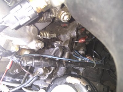

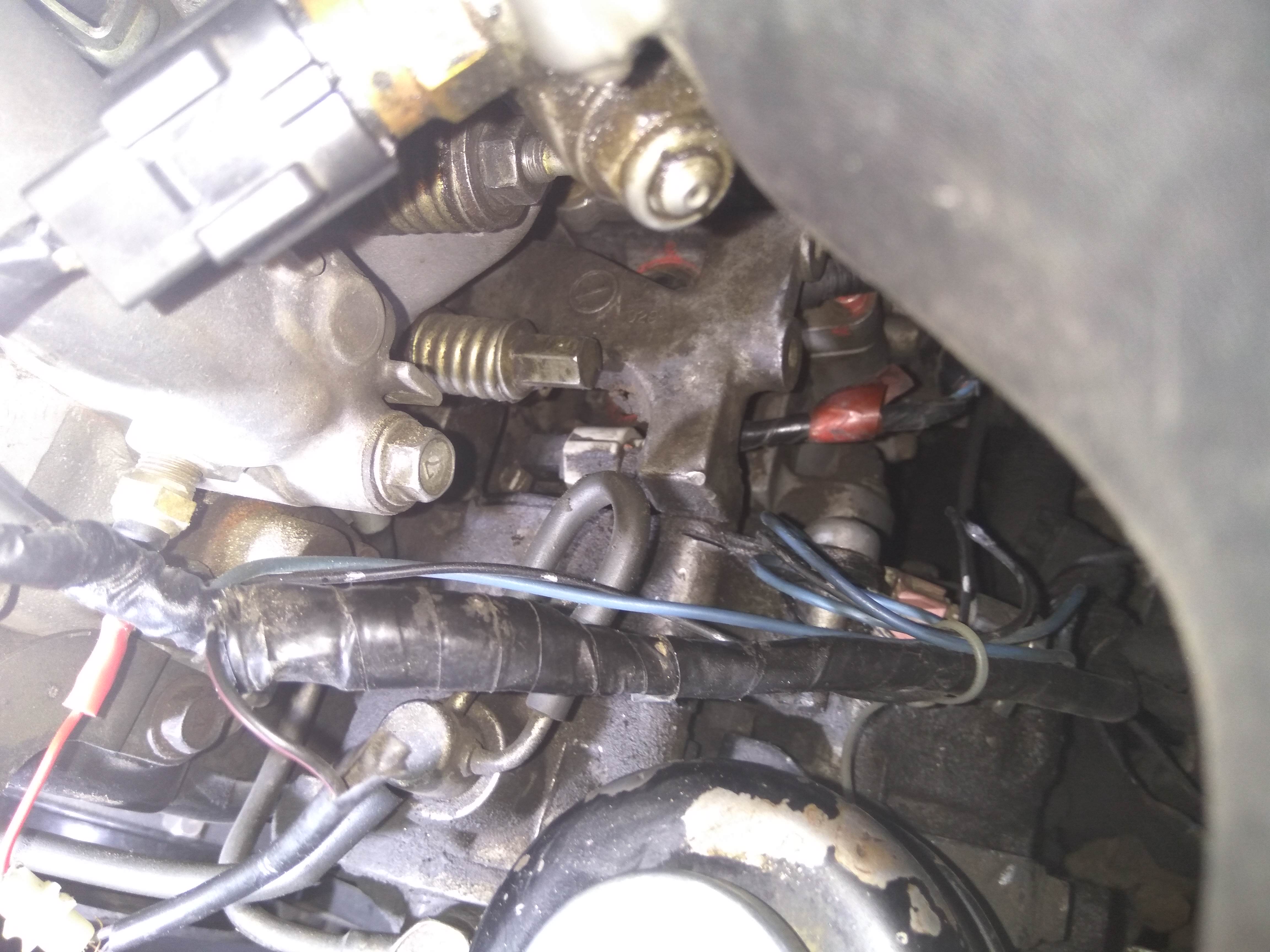

Как понимаю датчик темп. двигателя это ME202052, который находится на трубке к которой крепится патрубок из радиатора?SmoAG писал(а):Ну на ошибки 31/51/52 не обращаем внимания, это ошибки сканера
А вот 18 и 15 это ошибки, которые с вероятностью 99% из за проводки, точнее вероятность их происхождения с высокой частотой относится именно к проводки
41 это нужно смотреть, может зависеть как от проводки, так и от неверного монтажа про сборке, ну и смерть самого соленойда возможна
А не подскажите что за датчик скорости двигателя и соленоид, где они находятся, если можно на ссылку на схему в каталоге или в руководстве по ремонту?

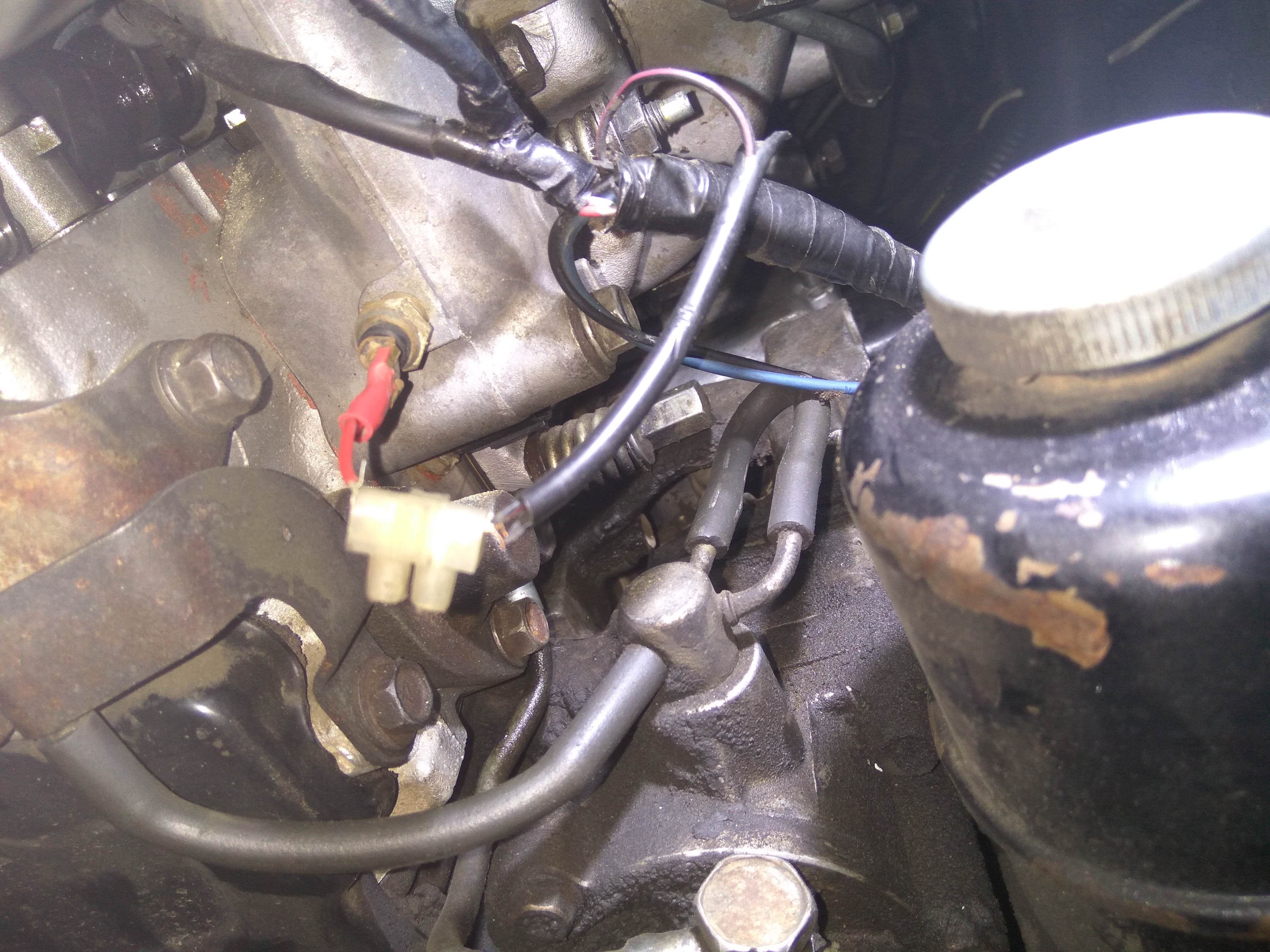

Re: сильно дымит 4m41 на холодную, глохнет после ремонта
По датчику вы не правы, тот что вы описали это датчик приборной панели, он погоду вообще не делает, нужен что бы вы спокойней себя чувствовали.
Датчик температуры двигателя стоит рядом с вами описанным датчиком, только под этим гусаком в теле головки, он двух контактный, его не видно, нужно подлазить. Датчик частоты (18) стоит на тнвд их 2 и они одинаковые, стоят на фланце тнвд который прилегает к блоку, верхний основной, нижний вспомогательный. Соленойды стоят под площадкой акума водителя, в зависимости от комплектации их может быть до 5 шт, который вам нужен смотрите по трубкам, они маркированы цветом
Если смотреть по схеме, то получается это ME202053 Датчик температуры наддувочного воздуха?SmoAG писал(а):По датчику вы не правы, тот что вы описали это датчик приборной панели, он погоду вообще не делает, нужен что бы вы спокойней себя чувствовали.
А может ли быть причина такой работы двигателя в нем?
Никак не могу этот датчик температуры двигателя, может поскажите где он расположен на схеме?SmoAG писал(а):По датчику вы не правы, тот что вы описали это датчик приборной панели, он погоду вообще не делает, нужен что бы вы спокойней себя чувствовали.
Датчик стоит под гусаком в районе первой с низу подпружиненной гайки коллектора, к ниму подходит фишка с двумя контактами. Но у тебя как то странно, проводов на фото не вижу, не исключено, что место датчика стоит обманка где-то в проводке
Действительно нашел там датчик и фишку от него, оказывается мастер который разбирал голову, не заметил его и не подключил обратно, вообщем сильный дым на холодную и не ровная работа двигателя прекратилась. Спасибо всем откликнувшимся, особенно товарищу SmoAGavitalik писал(а):Датчик стоит под гусаком в районе первой с низу подпружиненной гайки коллектора, к ниму подходит фишка с двумя контактами. Но у тебя как то странно, проводов на фото не вижу, не исключено, что место датчика стоит обманка где-то в проводке
