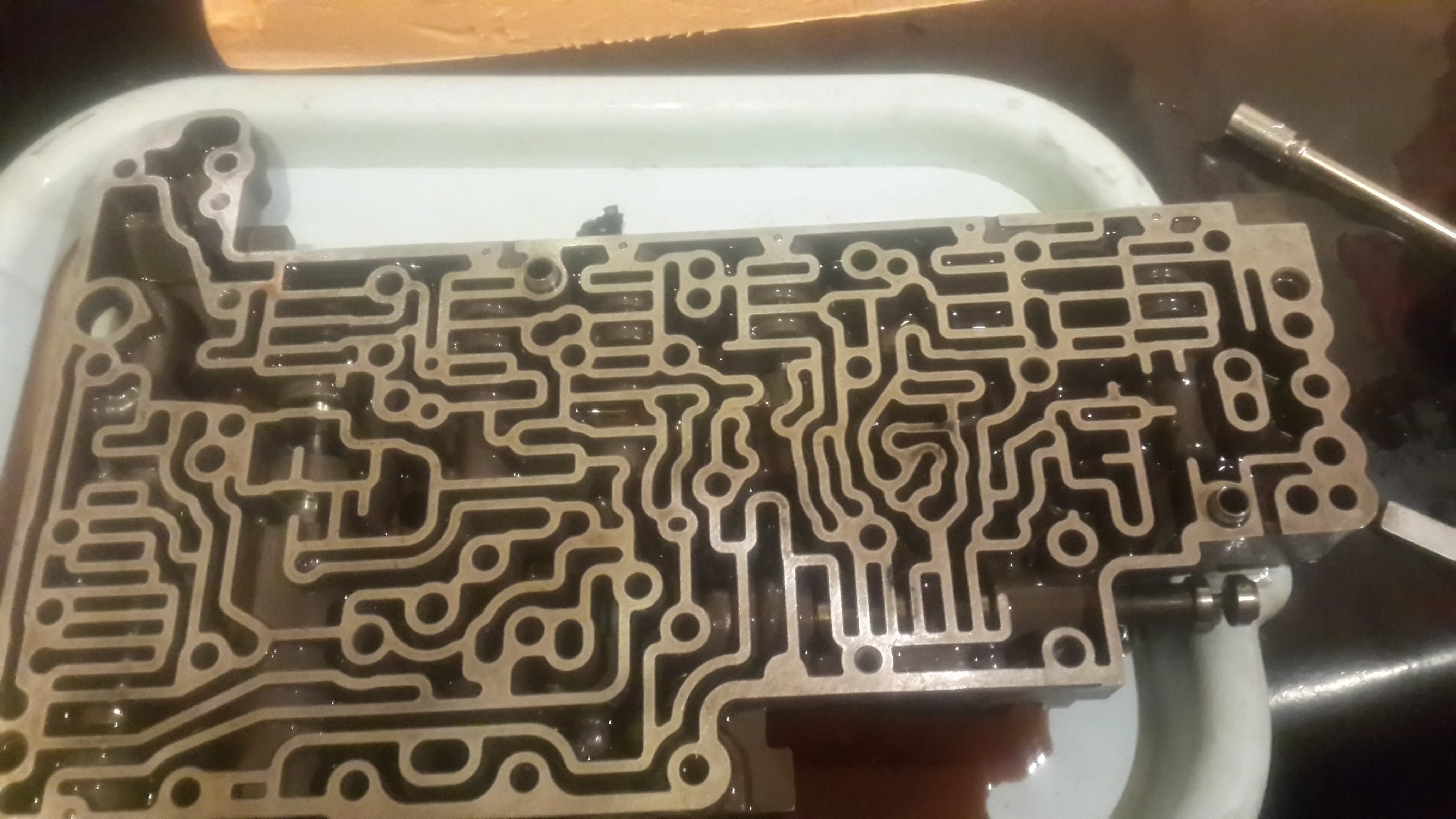

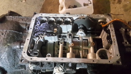

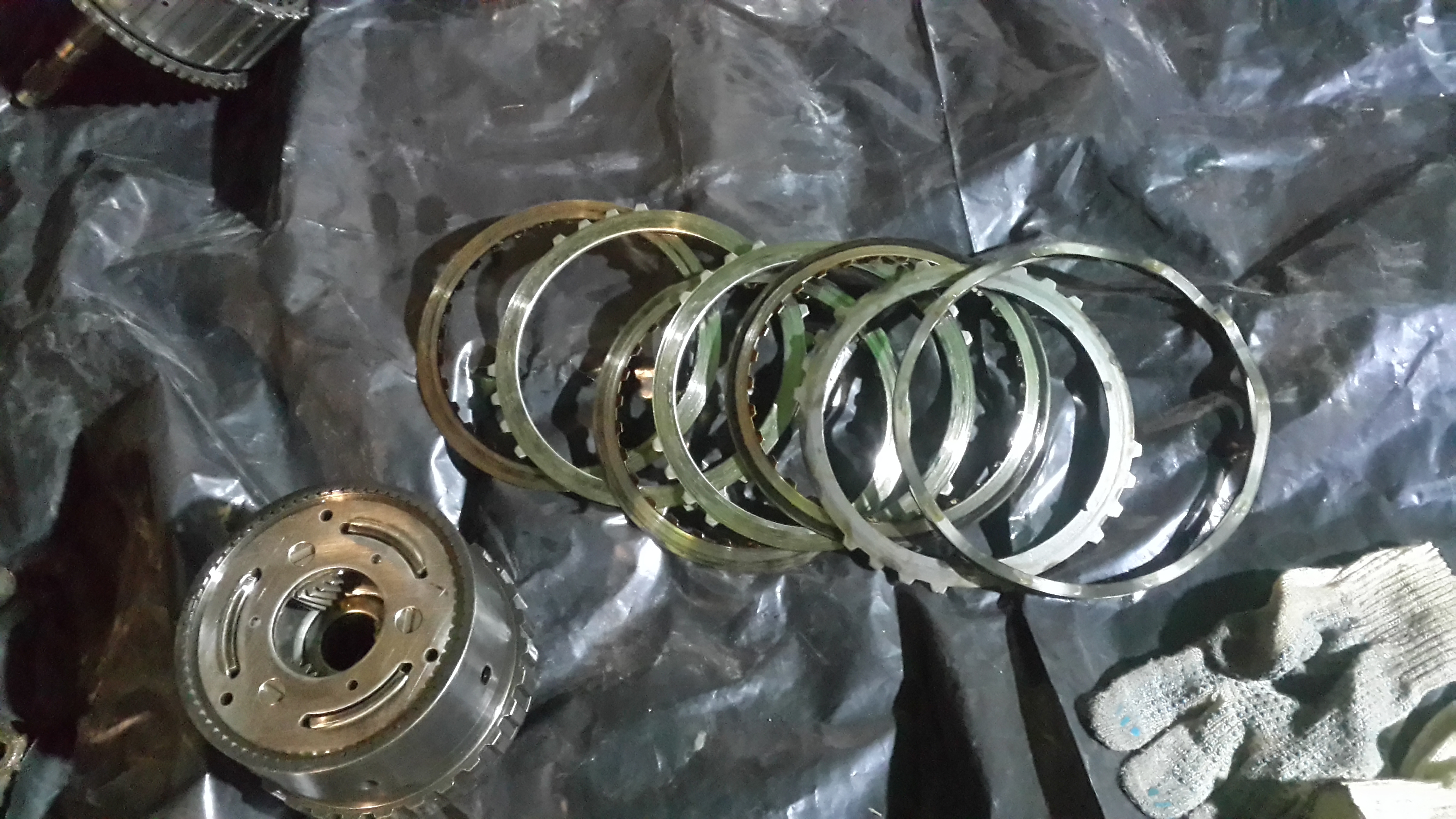

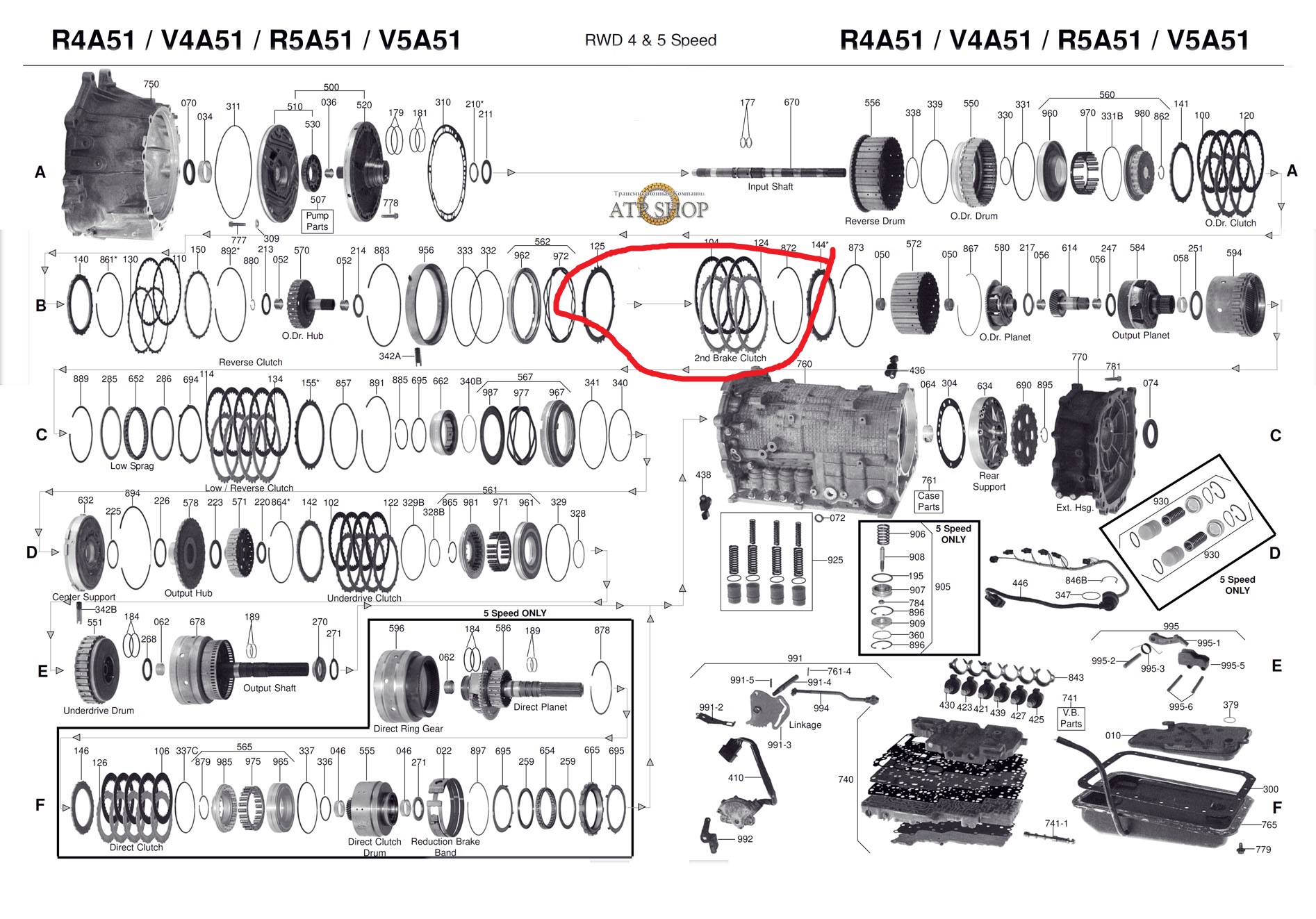

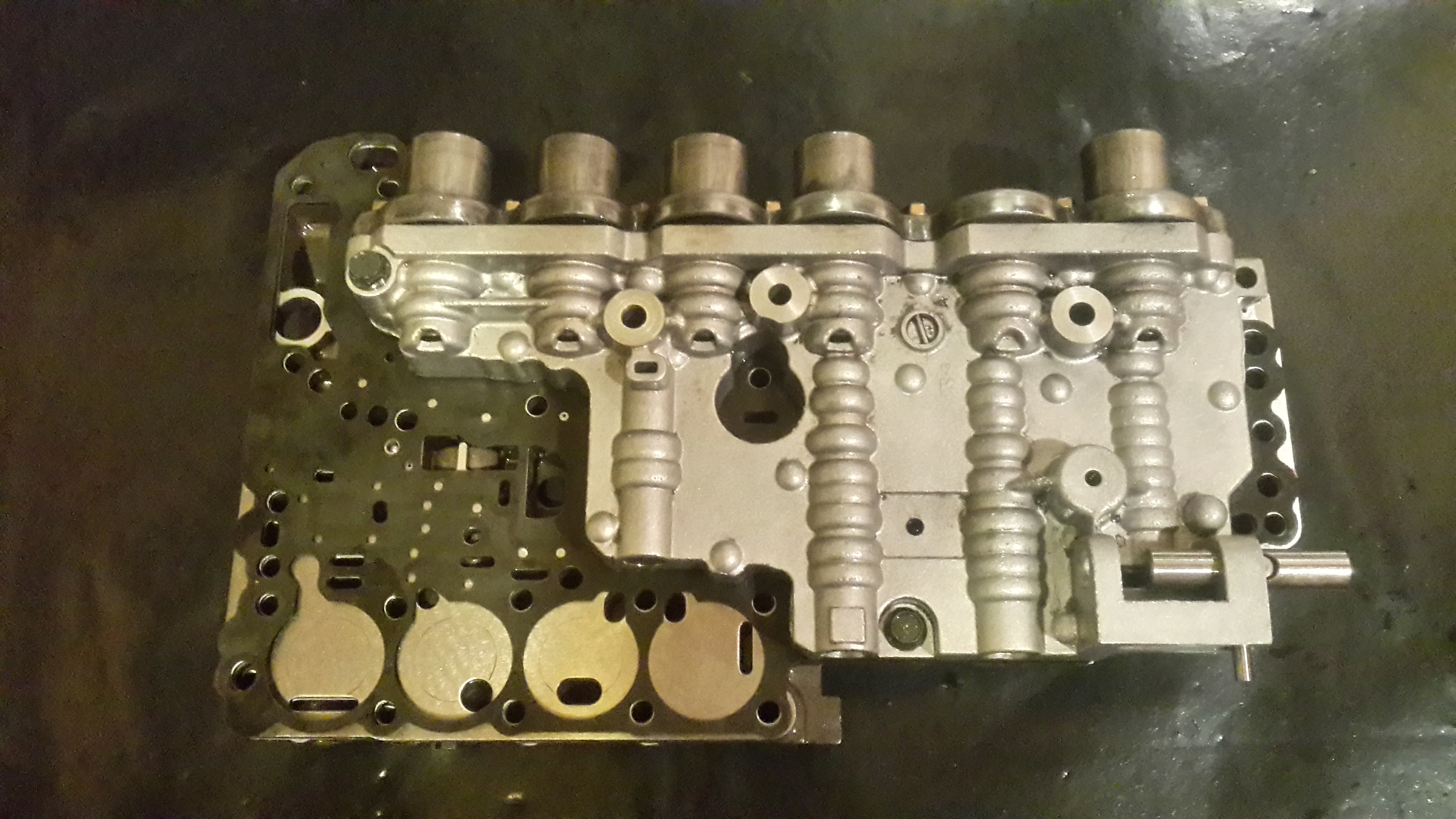

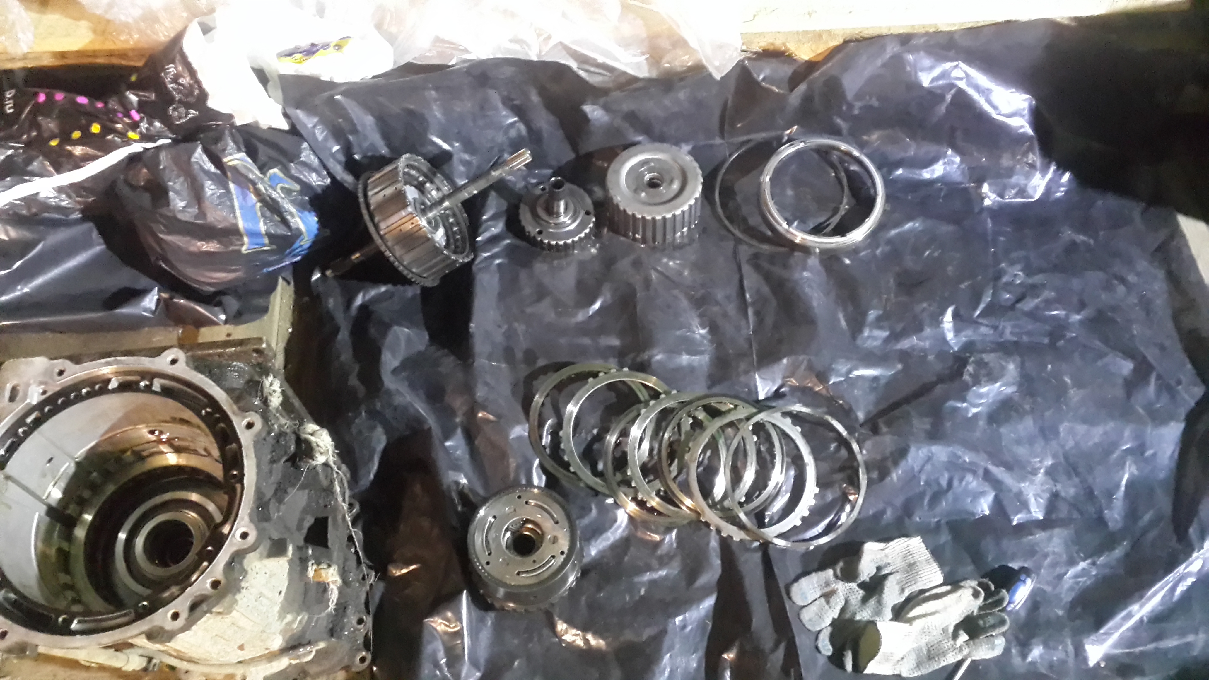

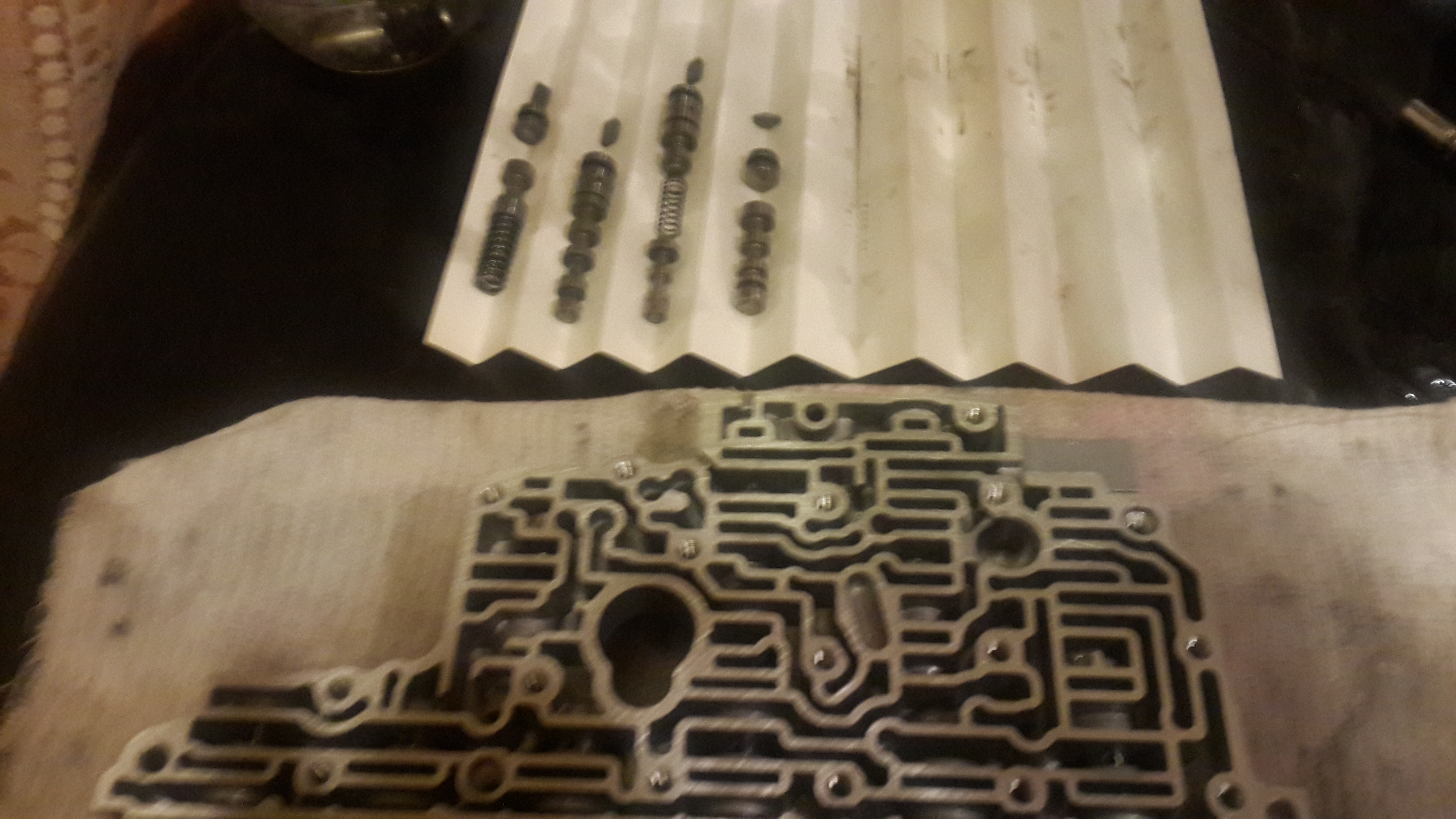

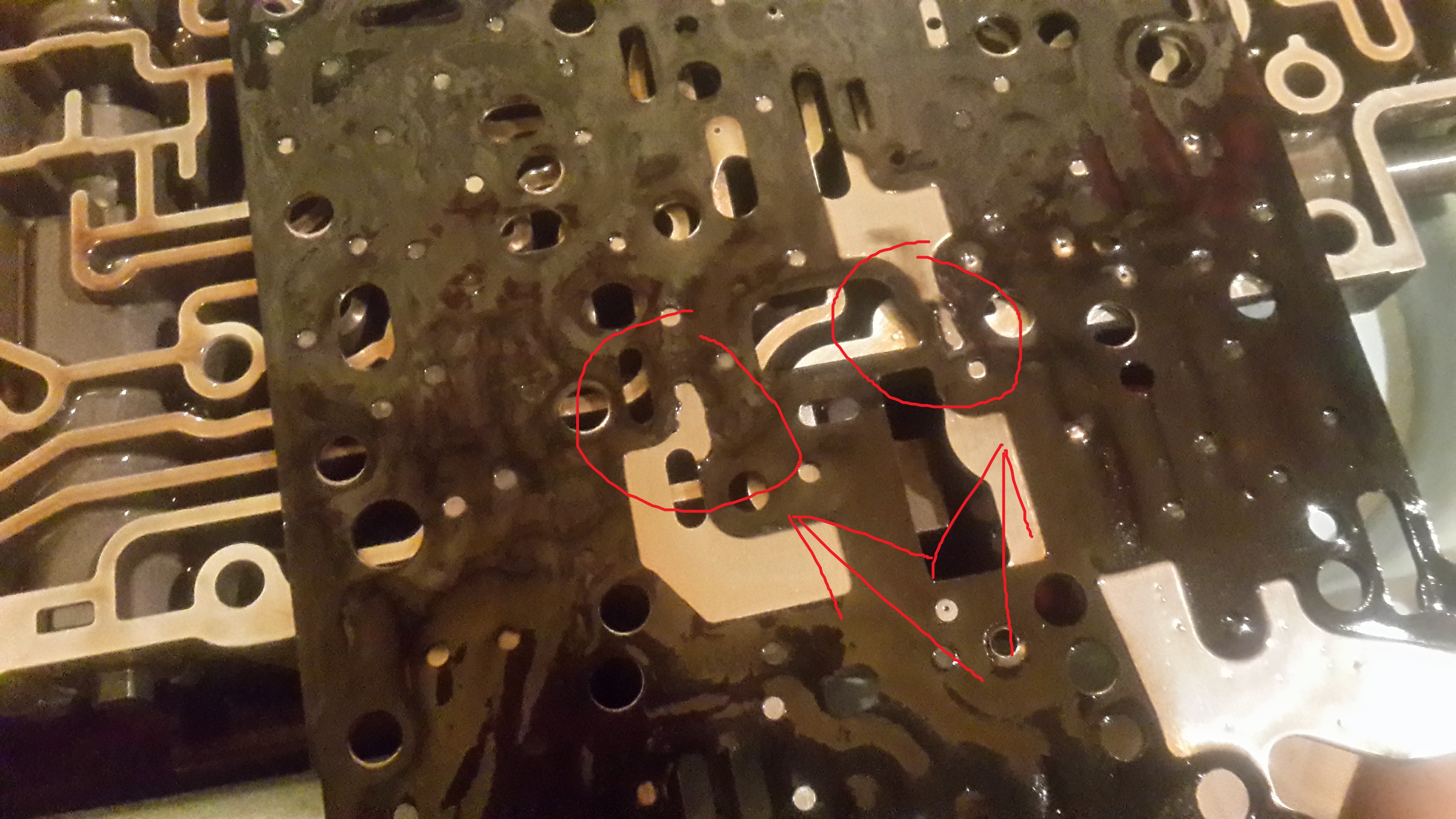

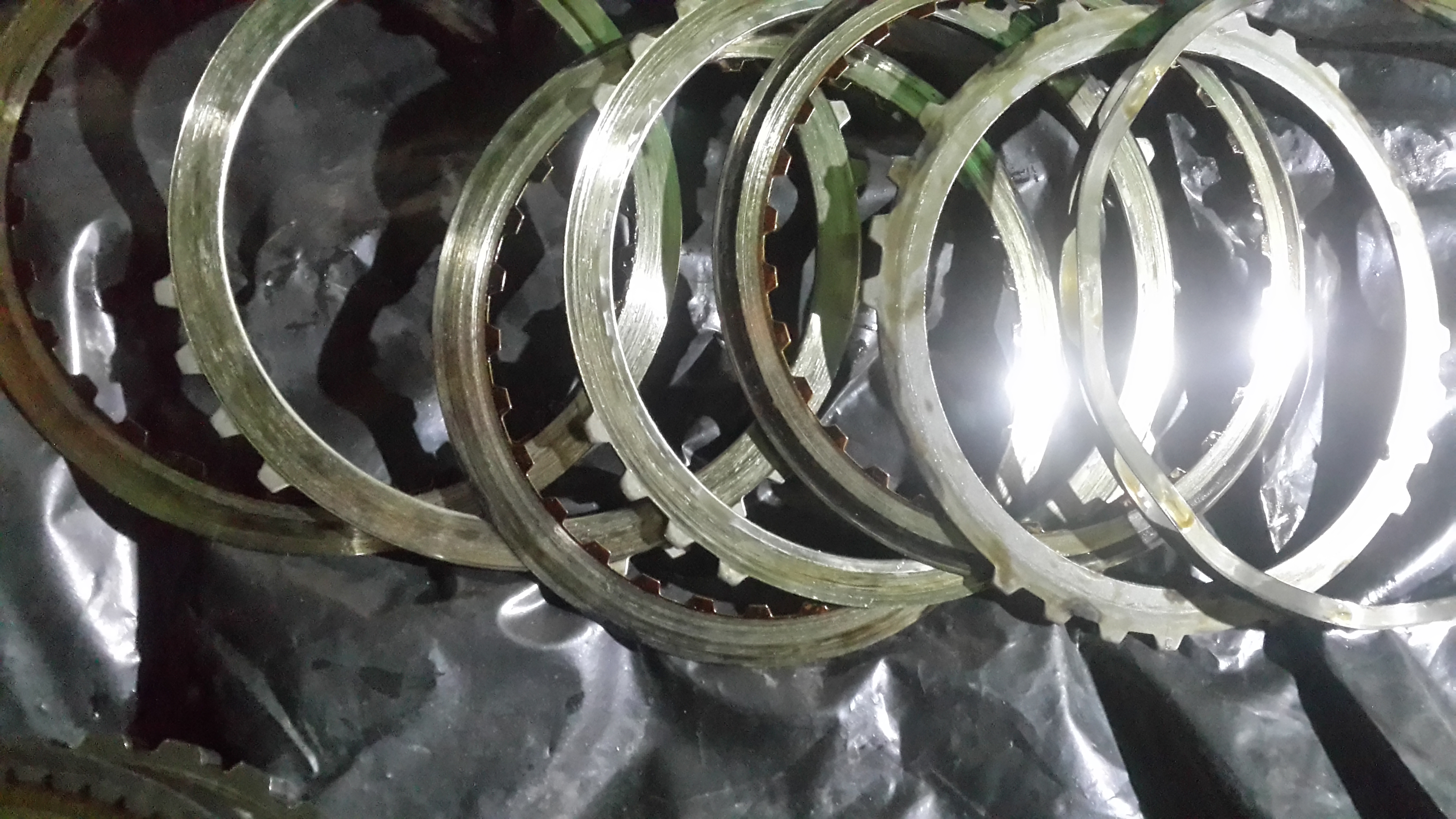

В общем бывший хозяин жаловался на пинок при включении 2 передачи.Фотки правда все в куче. Разбор коробки показал сгоревший пакет второго тормоза, причем не просто сгоревшего, а пару косяков,... неправильное количество фрикционов и пластин, как будто собирали по неправильной картинке, как на фото в которой выделил этот пакет, отсутствие небольших кусочков прокладки гидроблока(мнение гуру форума, что гидроблок был собран с уже плохой прокладкой) и как будто погрызаный сальник соленоида этого тормоза(фото нет,телефон сел).
Все остальное в коробке было без нареканий.

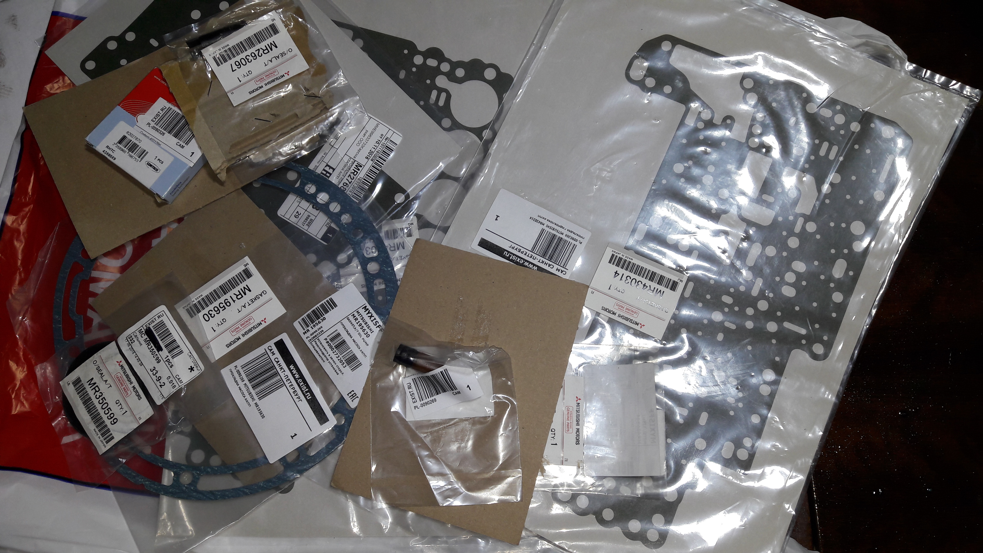

Далее был заказ нужных з.ч., прокладок, сальников, все было отмыто и собрано в обратной последовательности.

Штифты сателлитов зря не заварил, раз разобрали до такого состояния

moonbeast писал(а):Штифты сателлитов зря не заварил, раз разобрали до такого состояния
:*THANK*: Учту на будущее, А на балансировку не повлияет?

Типачная проблема этих акпп. Как и отслаивание фрикционов тормоза L/R. А ремкомплекты брать лучше другие, от Транстара например. В них есть всё и за более гуманные деньги.
