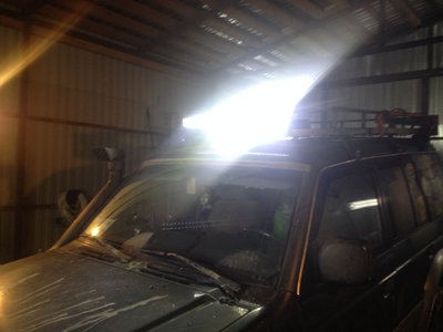

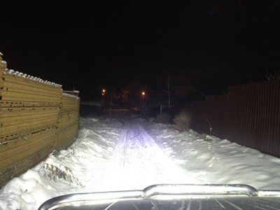

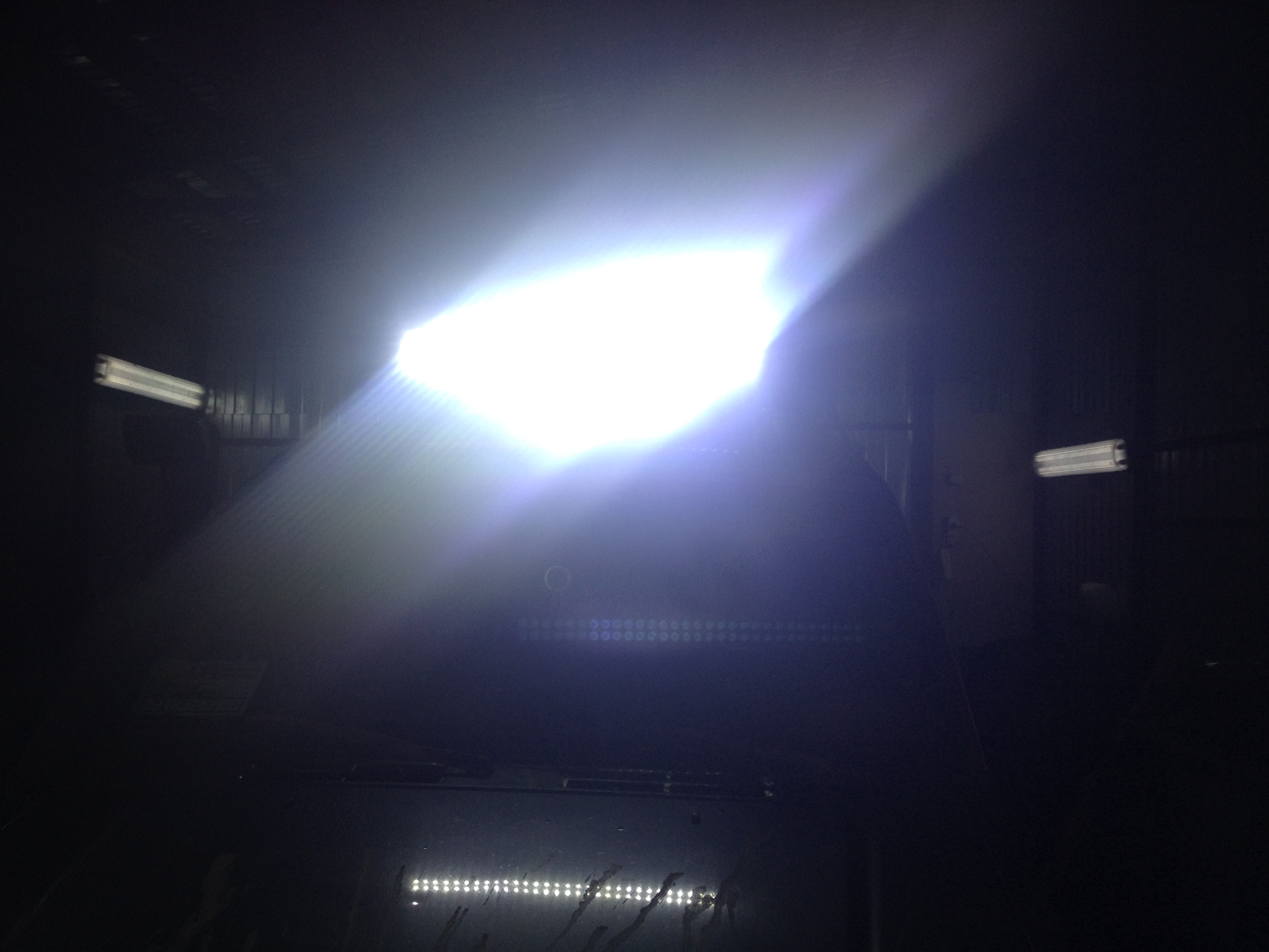

В алиэкспресс заказал в понедельник,пришла вчера с пони экспресс прям к подъезду. 80 см длина,цена 3995 рублей. Сегодня установил.
