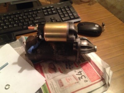

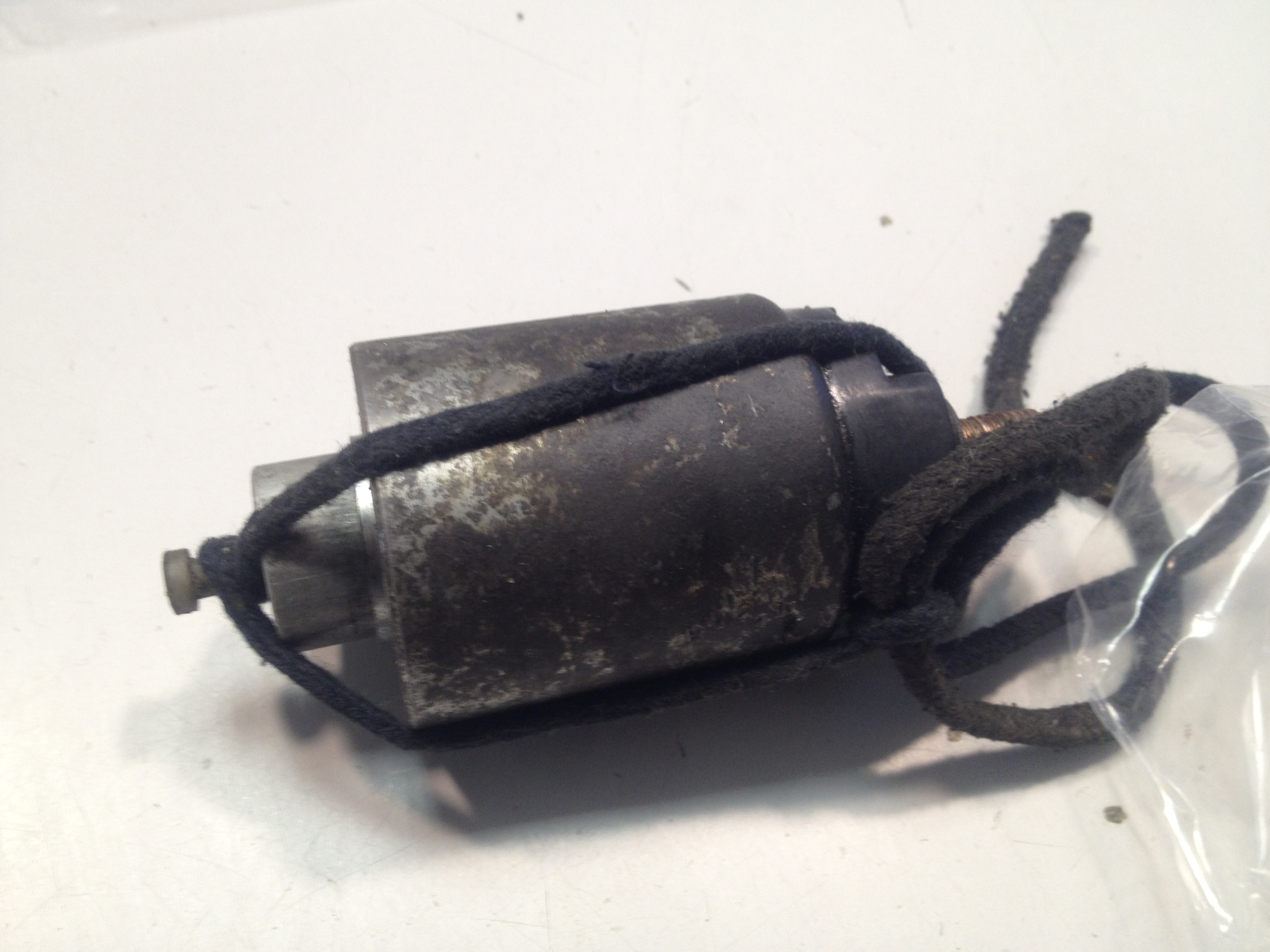

Всем привет! Может кому нибудь пригодиться!

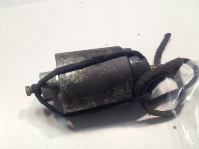

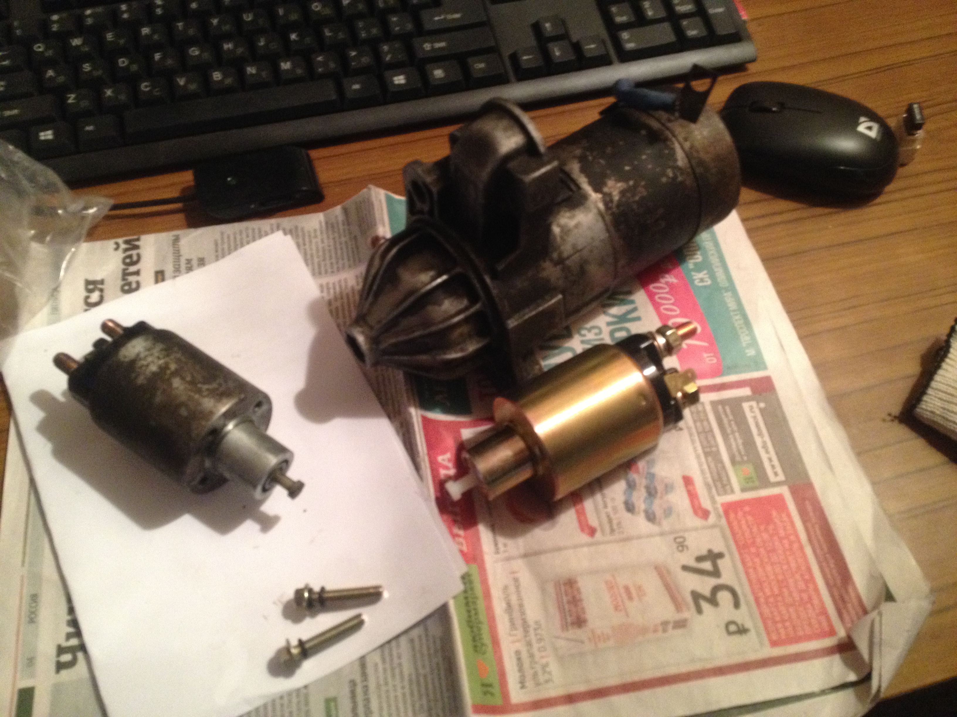

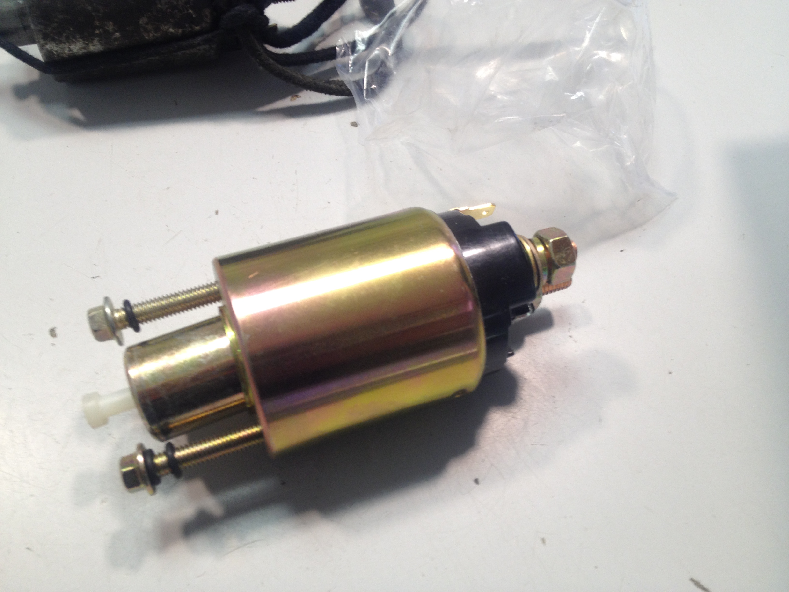

На Паджерике жены перестал работать стартер. Я его снял, и оказалось, что не работает втягивающее реле. Новое реле стоит от 3800 рублей, и то ждать на заказ от 2 дней, а машина нужна сегодня. Решил я подобрать от отечественного автопрома это реле, и доработать его, если немного не подойдёт. Заехал я в ВАЗовские автозапчасти, там ничего даже близко не подходит. Поехал в ГАЗ и УАЗ автозапчасти. И вот там то и нашёл втягивающее, как две капли воды одинаковые! Попросил продавца дать мне реле для сверки с моим, и оказалось, что они одинаковы полностью, и дорабатывать ничего не надо!

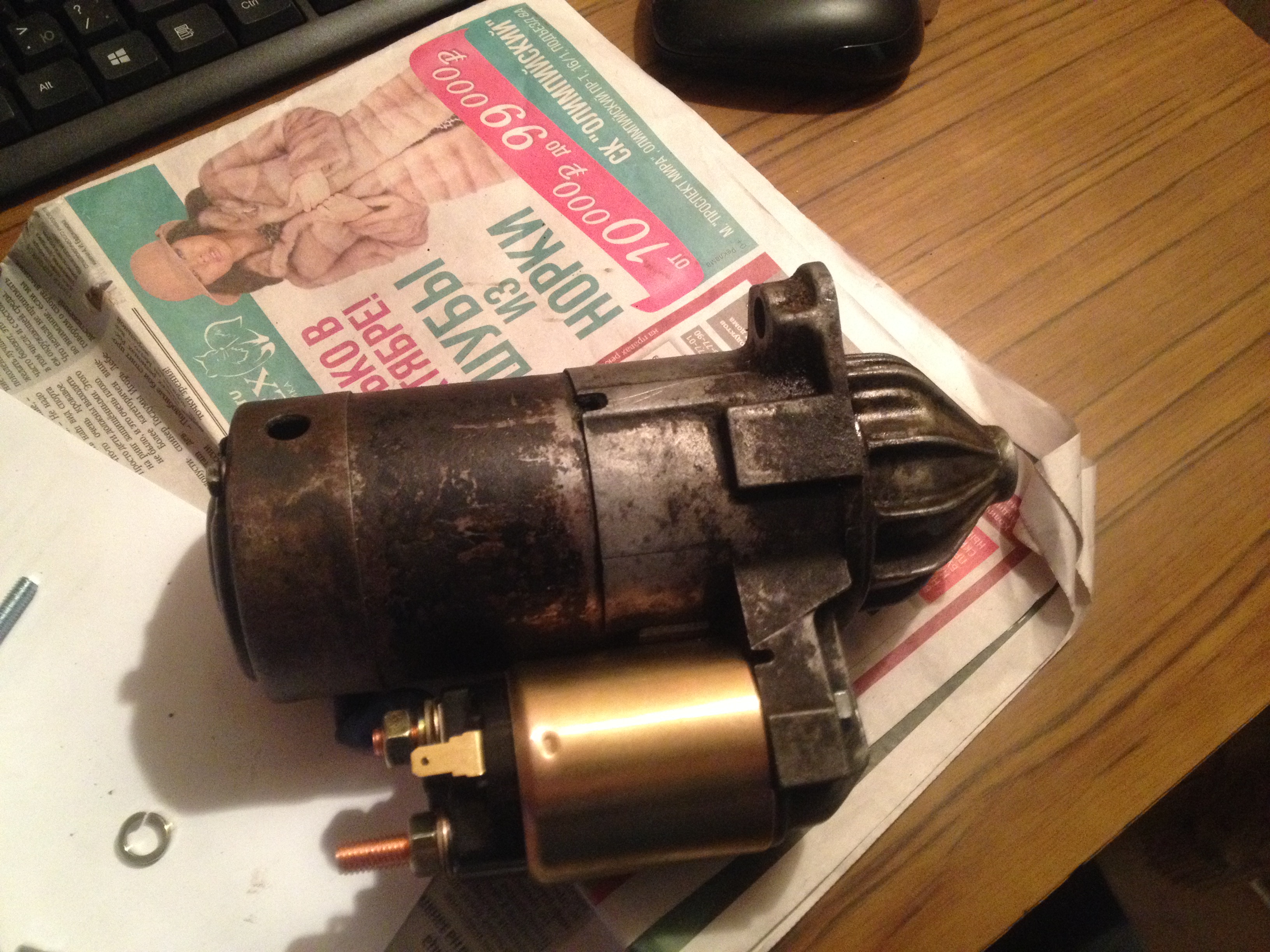

Я его купил и поехал собирать. Собрал за 5 минут, и установил на машину, всё работает как часы!
Втягивающее реле от Газели с дизельным двигателем CUMMINS, стоит 1450 рублей, подходит для стартеров Паджеро-II, с двигателями- 6G74 DOHC с АКПП и 6G72- 12 клапанов с АКПП. Удачи всем на дорогах,и не ломайтесь!

господа, может быть кто-то знает, есть ли шанс снять втягивающее реле, НЕ СНИМАЯ стартер целиком?! 4м40 П2 АКПП.
судя по картинке
и расположению самого стартера, открутить болты крепления втягивающего шансы есть. как там зацепление втягивающего с бендиксом реализовано?
снимать весь стартер лень
судя по картинке

Я вот не нашел тогда в магазинах от газели почему-то, заказал WAI, меньше 1000 руб. обошлось. Картинки вот тут есть: https://www.drive2.ru/l/458905917937746373/

Если что, родному втягивающему можно продлить жизнь. Как правило в нём подгорают пятаки и перестают дотягиваться. А запас по меди там очень приличный.
Достаточно развальцевать (тупо отвёрткой) само реле, подложить под пятаки шайбочки, обратоно завальцевать (молотком), и оно опять в сторою!
