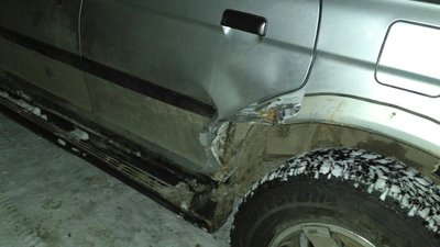

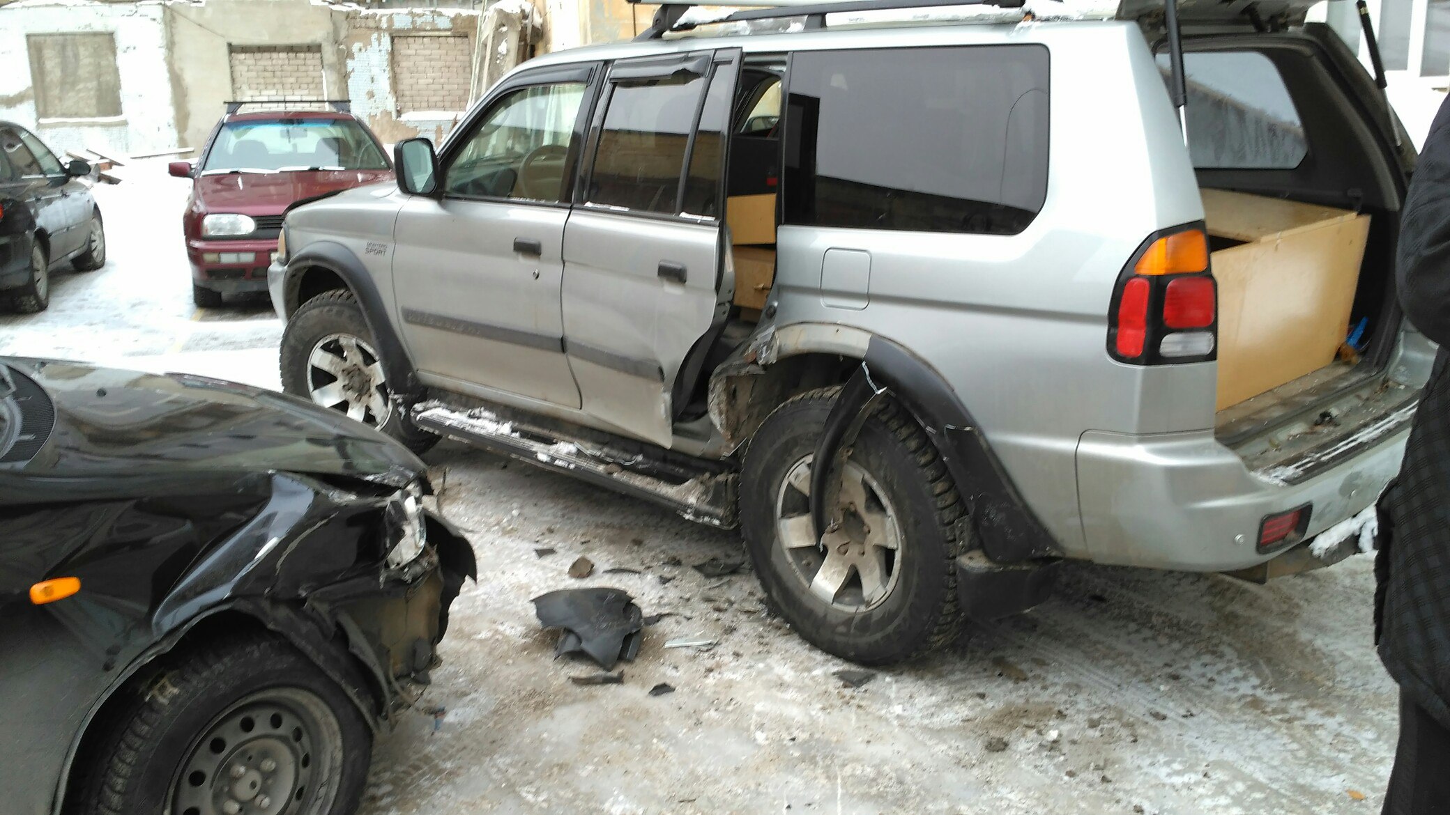

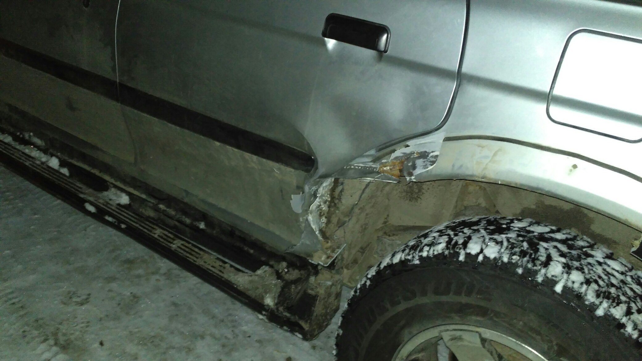

Недавно произошла неприятность - мне влупил товарищ на калине в заднее левое крыло/арку.
Результат на фото прилагаю. Назрел вопрос - от чего на мой кузов подходит помимо Montero Sport эта часть кузова?
Вижу Pajero Sport I и Challenger. Они очень похожи на MMS, но подойдёт ли та самая часть на мой авто?
Не пинайте сильно новичка. Нужен совет.

Там бы жестянщику поработать. Вытянуть думаю вполне можно

Тоже об этом думаю.. Завтра поеду показывать машину. Просто в нашем городе навряд ли кто-то слышал о взаимозаменяемости кузовных частей. У нас паджеро спортов по пальцам пересчитать.

Подойдет, с этой стороны они абсолютно одинаковы. На правом у челика калитка запаски крепится, но в данном случае тебе это пофиг.

Пострадал кусочек, который почти полностью прикрыт расширителем арки и дверью? ИМХО правильнее отремонтировать локально, а не переваривать половину заднего крыла. И у соседей вроде есть хорошие недорогие мастера по кузовщине

крыло подойдёт , а по удару - замена проёма .проще махнуть крыло , не .уй ибацо со всавками как в тетрисе . вопрос личный какова цена на крыло ? самому менять нуно

Что в твоём понимании ВЫТЯНУТЬ ? зазор крыло-дверь вытащить не получится .Barsilla писал(а):Там бы жестянщику поработать. Вытянуть думаю вполне можно
Отправлено с моего BV6000 через Tapatalk
В проёме есть рёбра щёсткости , сидеть чеканить как чайник их ни кто не будет ,
Не думаю что два КГ шпакли устроят владельца .
То ТС меняй крыло мой тебе совет ,

Дык, как бы разные совсем места для правки. С капотом - не удивил, а ТС правильней и дешевле будет крыло заменить.Barsilla писал(а):Вот как мне капот выпрямили. По ребру вмятина

+100, неблагодарное это дело такую арку восстанавливать, если бы их в природе не было тагда еще понятноgansales писал(а):крыло подойдёт , а по удару - замена проёма .проще махнуть крыло , не .уй ибацо со всавками как в тетрисе
