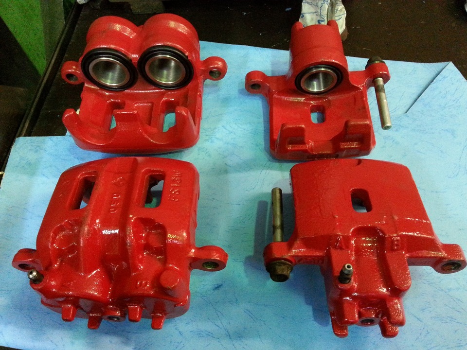

Вот она, эта Кудо, после термокамеры. Хватает на 1,5 - 2 года. Местами отваливается, но медленно. Можно не обращать внимания.Spector писал(а):…для получения покрытия, обладающего масло-, бензо-, солестойкостью необходимо произвести термозакалку окрашенного изделия, т.е. перед началом эксплуатации окрашенное изделие необходимо нагреть до температуры 250–300°С и выдер- жать в течение 15–20 минут[/i]. Кто что скажет по этому поводу брать термостойкую или ту что для суппортов?
P.S. Поршни нержавеющие, втулки тогда были еще только в проекте.
P.P.S. Делал все у Тараса в клубном (не реклама ни хрена!), но красиво.
