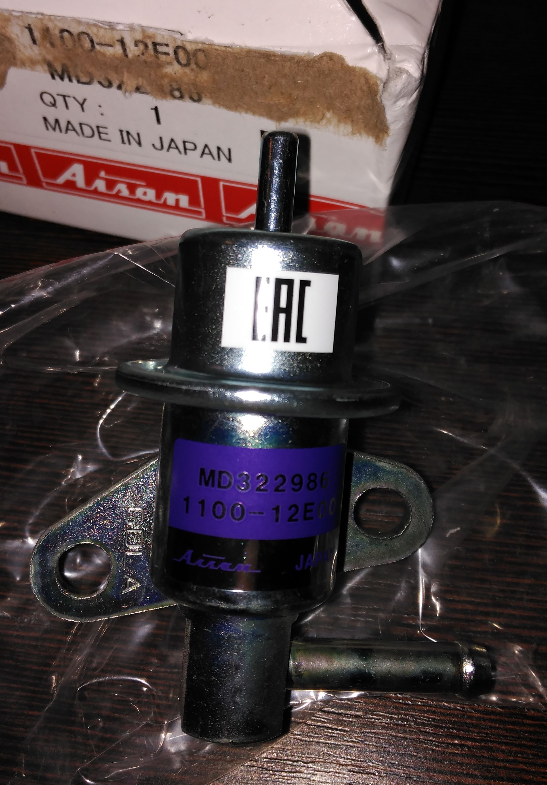

Помер регулятор - давление выше нормы, благо что небольшое превышение пока. Новый дорого, даже заменители, на разборе почти цену нового запросили. Мониторю периодически основных поставщиков, и тут выскакивает оригинал за 2500р. - хапнул. Причем там показывает что еще в наличии есть.
Собственно производитель пришел Aisan, его не было в заменителях, да и номер его родной не бьется по каталогам. Мне свезло или наши торгаши начали толкать китайщину в открытую? На известном китайском портале очень похожий по виду лежит, только он подороже выходит, примерно 2900р.
Коробочка была заклеена большой наклейкой с голограммой, внутри деталька в пакетике. Фотки прилагаю.
Думаю что работать оно будет, интересно происхождение.
Регулятор давления топлива - опознаем происхождение

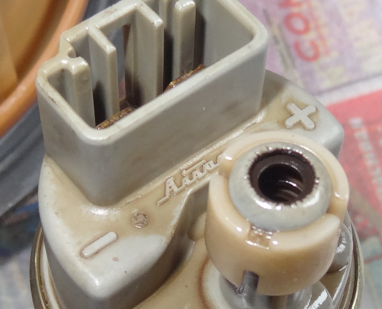

Вот тебе фото родного бензонасоса, который стоял в машине с завода.
Так что не парься, это не Китай.

Читал, верю что это поставщик на конвейер. Все что меня напрягло - это то что на Али продается такая же по виду штука, тоже с надписью Japan.

Кстати, тот что снял выглядит аналогично, не знаю менялся он раньше или нет, но сомнений поубавилось в происхождении нового
