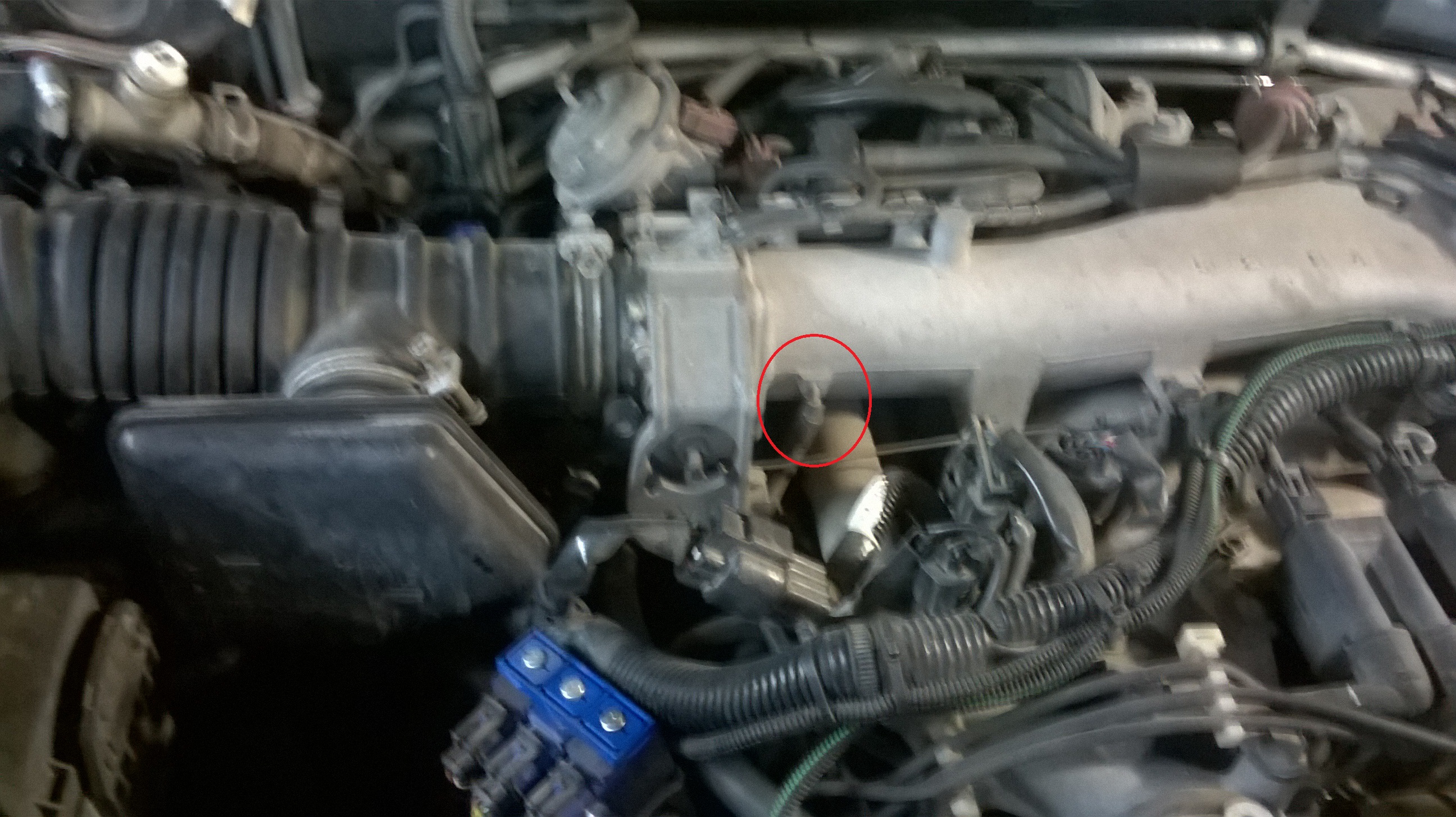

Шланг регулятора:
При снятии давление в рампе должно повышаться. Регулятор на другом конце шланга, под трубкой охлаждения.
