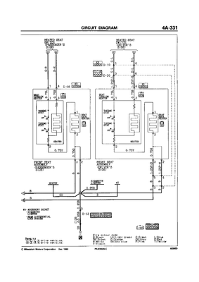

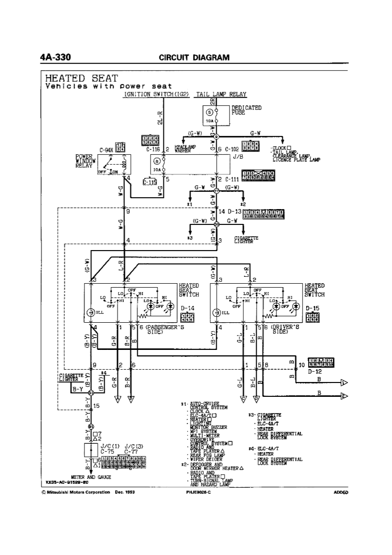

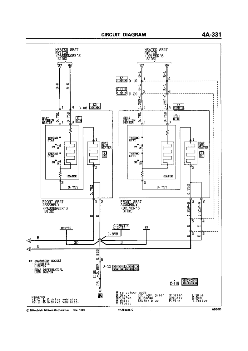

по схеме пред№8 в салоне средний ряд третий с лева ::-X:

Проверил пред №8, он целый и написано в http://www.pajero.us/pajero_manual/pj/pred.GIF что это звуковой сигнал

Тогда скачай эл схемы и рой :*WALL*: упорно ::-D:
