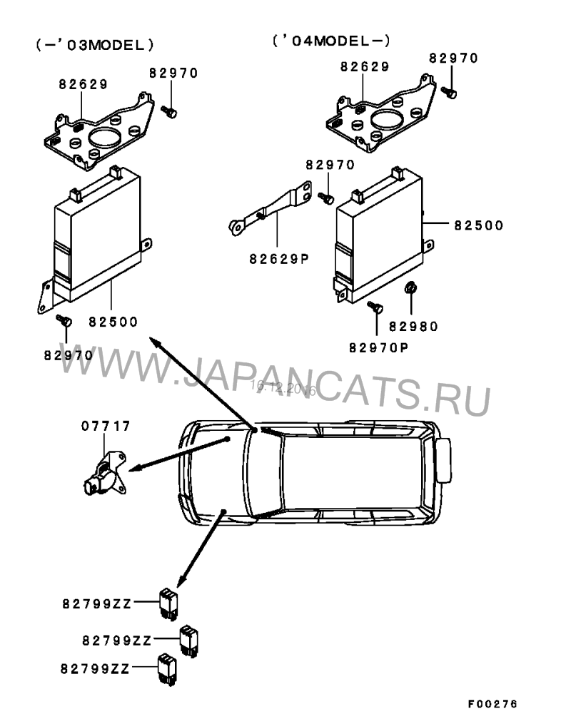

Re: Потенциометр СО на П3 (араб) 6G72
Каталог показывает единственное место установки резистора - корпус фильтра. Иное - самодеятельность.
См. 07717 (MD340124).
Как правильно писали, и у меня стоит на корпусе воздухана, если у тебя его ктойто саморучно вывел в другое место, то ищи по проводам - фишка на него идёт от общей косы с фишкой на ДМРВ. У меня эта коса разветвляется примерно 10 см. от развилки до фишки ДМРВ и примерно 15 см. от развилки до фишки подстроечного резистора.ajhl201099 писал(а):Уважаемые, подскажите возможные места штатной установки потенциометра регулировки СО на третьей паджере... сразу скажу- на корпусе воздушного фильтра его нет...машина третьего года, лямбд нет, один общий катализатор..
