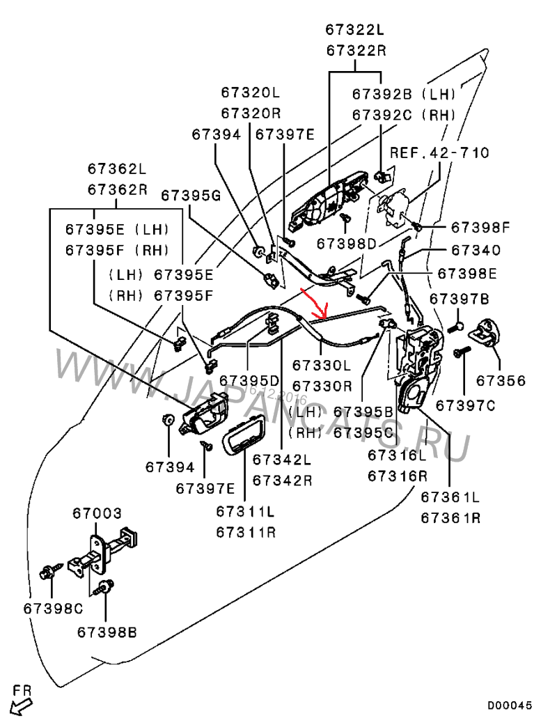

Чего там чинить? Машину мыли перед морозами, вот и всё. Просушите по хорошему и будем вам счастье. Такая же хрень была. Летом на тягу надел трубку гофру для проводки, за эту зиму проблем пока не было.

юрок писал(а):Чего там чинить? Машину мыли перед морозами, вот и всё. Просушите по хорошему и будем вам счастье. Такая же хрень была. Летом на тягу надел трубку гофру для проводки, за эту зиму проблем пока не было.
В том то и дело что не мыл. Прошлой зимой после мойки, а этой без...
Можете на схеме показать на какую тягу?

Может и не в ней дело. Но как машина стала стоять на улице, а не в тёплом гараже, стал мучаться с замком пока не отогреешь или не просушишь. Эту зиму пока проблем не было.

Промерзают концевики ЦЗ . Разбирать и проливать для нормального контакта.На кайроне это вообще в порядке вещей.на П4 не слышал до этого

marus писал(а):Промерзают концевики ЦЗ . Разбирать и проливать для нормального контакта.На кайроне это вообще в порядке вещей.на П4 не слышал до этого
Контакты в 6736?
