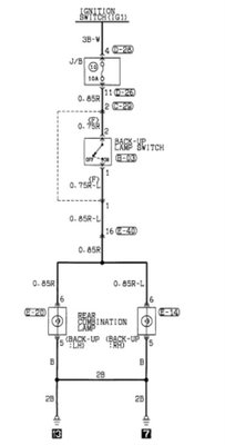

Re: Предохранитель заднего хода.
Сообщение klinych »
mpc писал(а):ну так где искать?не хочу к ОД!
Сам не сталкивался с этой проблемой, но сначала бы нашёл и "прозвонил" предохранитель, затем при положении рычага КПП на задний ход (лампочки по умолчанию проверены и целы), убедился бы что "+" 12В приходит сначала на лампу заднего хода, если нет, то на "переключатель" (так понимаю, что он должОн быть где-то на коробке передач?), возможно окислился контакт или заржавел датчик. Если же "+" 12В, приходит на лампу, то искал бы обрыв "0" (массы) от фонаря заднего хода.

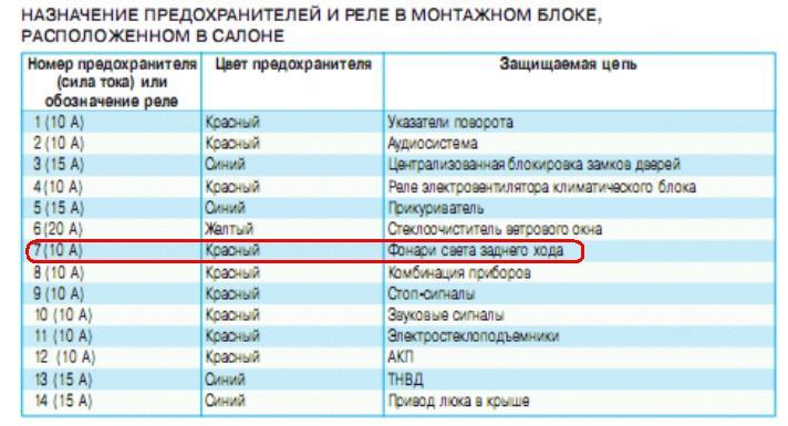

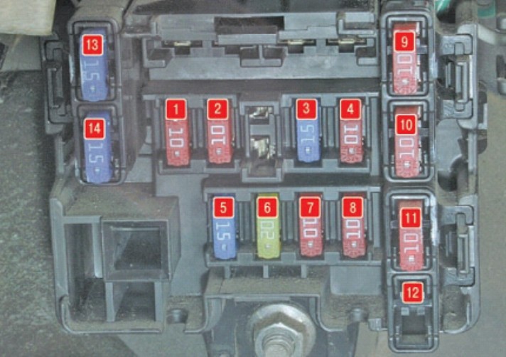

Сообщение klinych »
mpc писал(а):так в том и дело,что не могу найти нужный предохранитель.под рулевой колонкой все целы.под капотом тоже.
Седьмой пред в салонном блоке ТОЧНО цел???

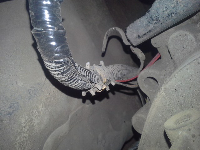

Сообщение mpc »
Решил поблему. Проверив датчик, убедился, что он цел, начал потрошить проводку. Пока шебуршил её свет вклчился и отключился. Нашёл место оде провод перетёрся. Соеденил и спаял.Задний ход работает!
Сообщение lesnik5000 »
ААААА! Алярм! Опять гофра виновата в перетертой проводке. Тенденция однако.
Сообщения: 57510
Поблагодарили: 4807 раз
lesnik5000 писал(а):ААААА! Алярм! Опять гофра виновата в перетертой проводке. Тенденция однако.
А другого и быть не может.
Особенно если дороги не особо чистые.
Песок он и есть абразив, а под гофру попасть, труда не составляет.
Сообщение mpc »
Провода в говре перекручены, и получилось так, что один провод был на излом и скорее всего был повреждён той коронкой. Так как обрыв с окислом провода был прямо под ней. Кстати, на датчик идут красные провода(вдруг кому пригодится).
