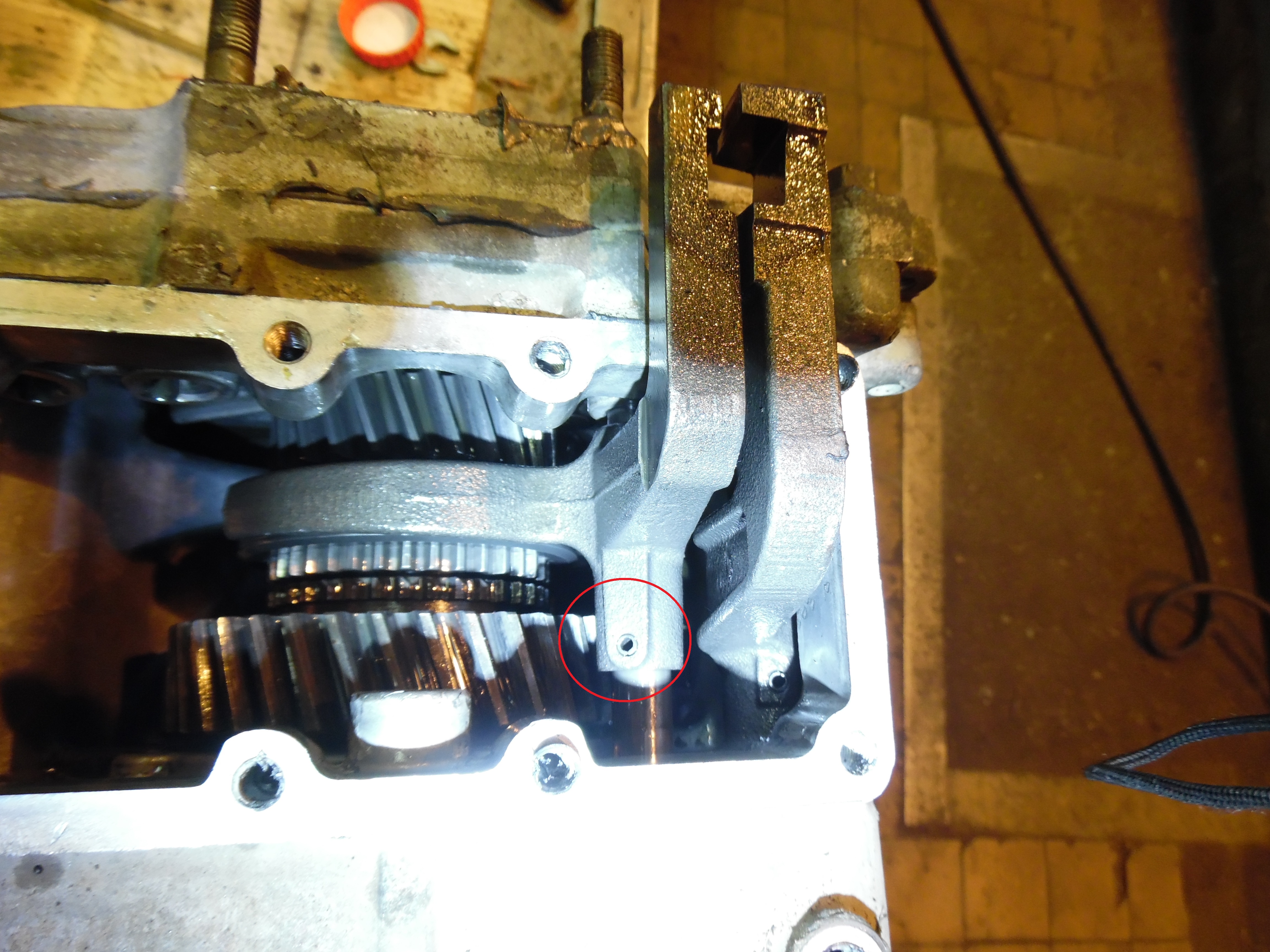

В раздатке как бы две части.
Одна отвечает за 2-4-4L
Вторая за H-L
Как вариант могло произойти следующие.
При выключении в движении вилка H-L сорвала срезала штифт её фиксирующий, и положение муфты стало в положении нейтраль по факту.
Так что тут нужно внимательно смотреть что произошло. Проблема конечно есть но не смертельная. Нужно как минимум снять крышку с раздатки, а лучше саму раздатку.
Кстати вот тут есть фотки как разбирать и что смотреть, а так же вилка H-L http://pajero4x4.ru/bbs/phpBB2/viewtopi ... 2&t=149073

SNOOPER из вашего фото по ссылке видно, что отсутствие штифта ни как не помешает переключению повышенная - пониженная.
( Повлияет на фиксацию, но это к рассматриваемому случаю не относится).
Да и невозможно представить, как штифт можно срезать усилиями рычага из салона.

Диснов писал(а):SNOOPER из вашего фото по ссылке видно, что отсутствие штифта ни как не помешает переключению повышенная - пониженная.
Да собственно много чего невозможно представить, а оно есть.
Усилием рычага раздатки можно очень легко сделать так чтоб этот штифт просто выпал.
Да и честно мне лень теоретизировать.
Да и ставки делать не хочу, так как само место неисправности очевидно, ну а как это получилось, подождем информации.

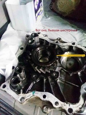

Вот она, причина поломки. Точнее последствия. А вот причина, что самое обидное, скорее всего Я. Шестеренку съело напрочь. Пока поступило предложение взят контрактную коробку от старого спорта и вытащить шестерню оттуда. По каталогу, вроде как, деталь одинаковая.
Берите ЛЮБУЮ БОЛЬШУЮ раздатку с АКПП.
Если время терпит, могу шестерню выслать, у меня есть это добро. :)

Это коронка прямой передачи.
Скорее всего это от переключения L-H не в нейтрали, когда входная (эта) шестерня вращается.

Сообщение Диснов »
Надо смотреть и ответную часть муфты, менять так в паре.

Согласен, но муфта будет по крепче :)

Муфта действительно оказалась крепче. Но лучше все равно менять. На углах имеются повреждения. Так что менять буду в паре.
