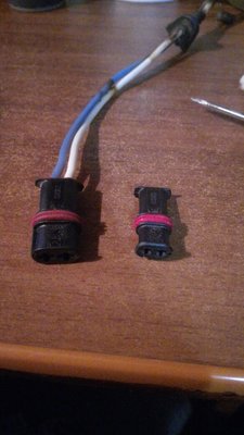

Для переделки догревателя в автономку необходим разъем, нигде не могу найти где купить. Выручайте

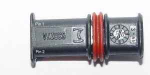

83827a

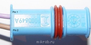

9000649a

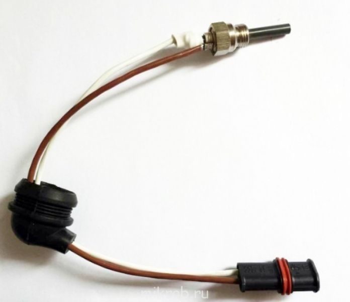

Такой же разъем идет на свечу накала.

Это уже гораздо лучше чем то что тут есть. Спасибо.Джеки писал(а):Он идет только со свечойно может я ошибаюсь
https://ru.aliexpress.com/item/Ceramic- ... .37.S8kGnE

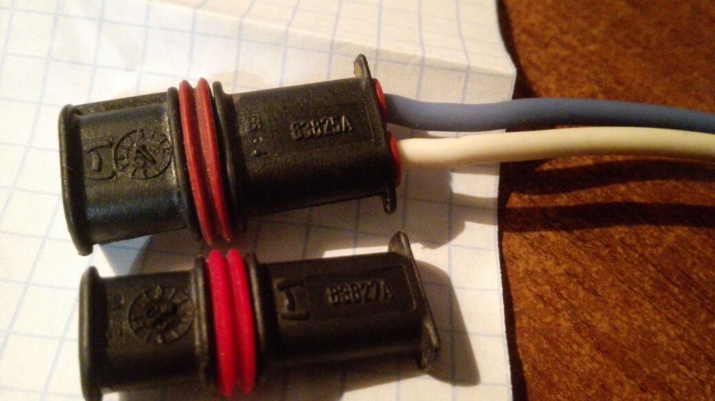

Да, блин оказалось что 2... Нужен был тот что меньше... От свечей не подходит...ОПТОН писал(а): тама 2 размера какой нуня

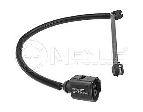

Для информации, разъём на VAGовских помпах подходит от датчика износа тормозных колодок WKT-60002K
