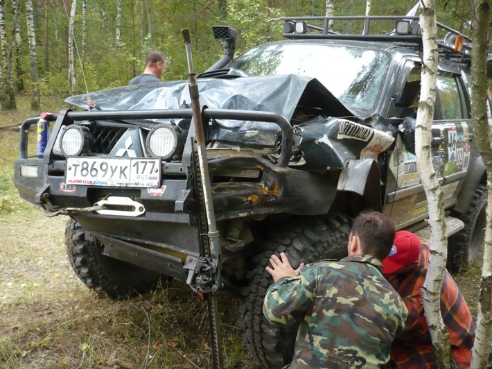

Я ваще не знаю чё нужно что б стрельнули: не сработали ::-D: хоть и не 3ка но все ж

Жёёёёстко

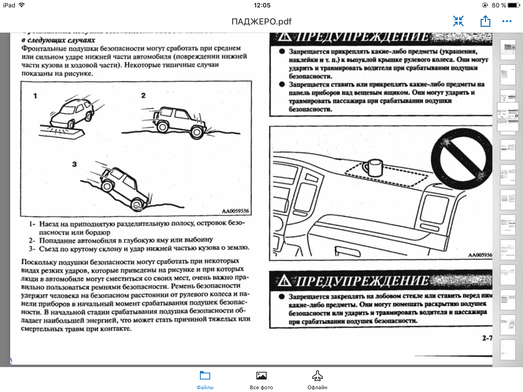

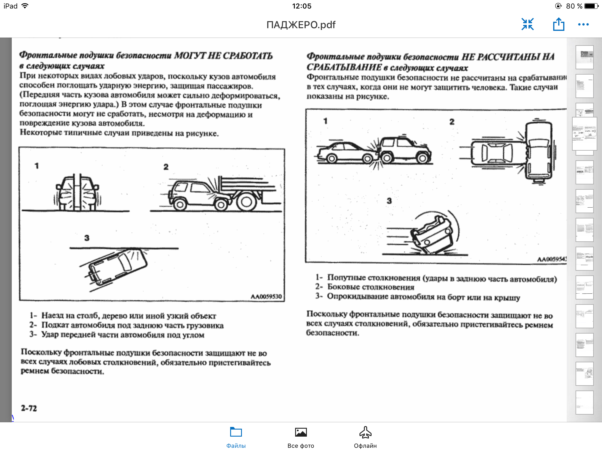

алексей - Маленький Мук писал(а):Я ваще не знаю чё нужно что б стрельнули: не сработали ::-D: хоть и не 3ка но все ж
Читаем инструкцию:
