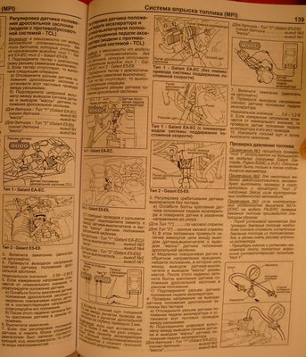

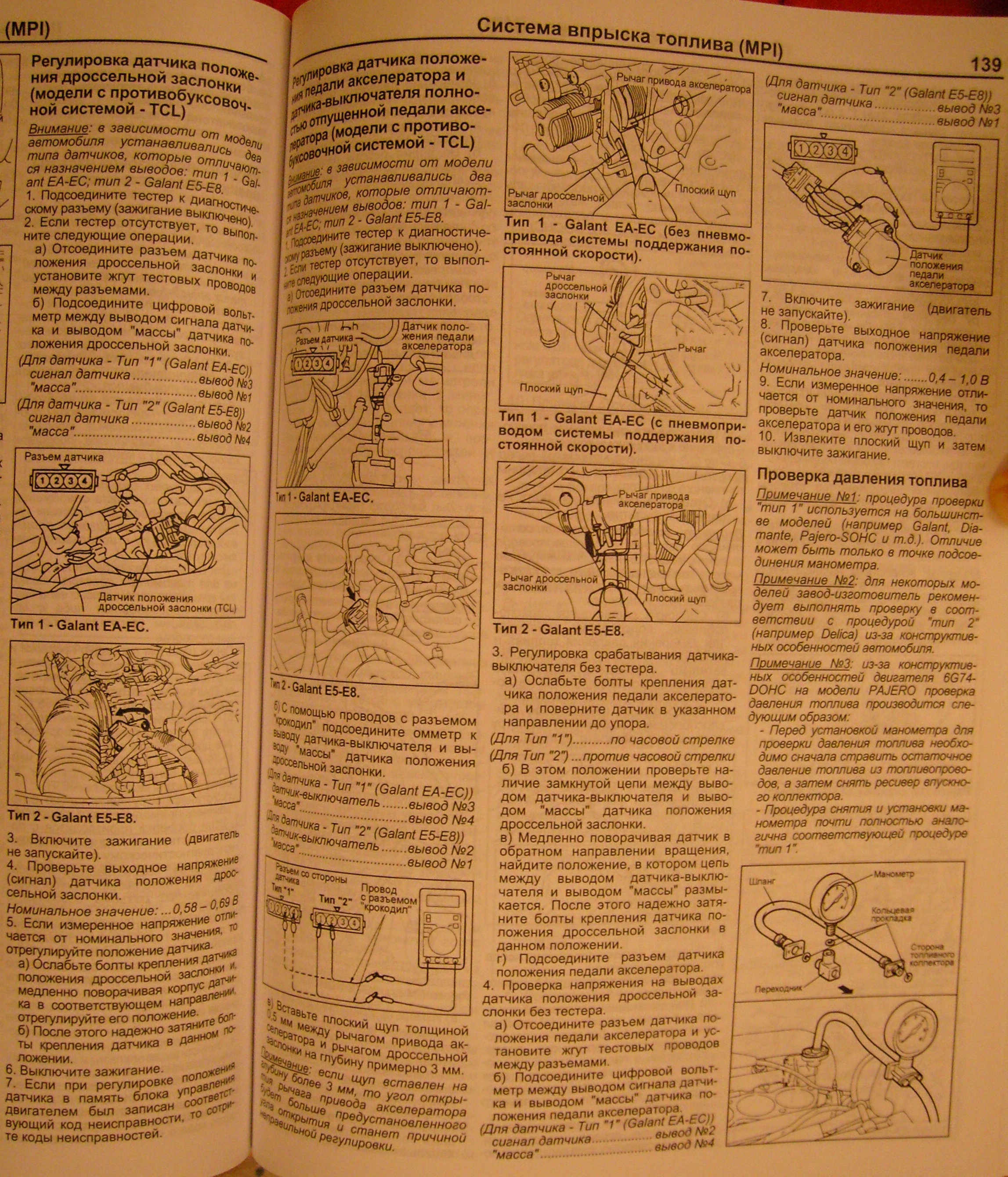

Я возможно не знаю особенностей Спортов, но на Montero/Pajero ДПДЗ регулируется по инструкции измерением опорного напряжения с него.
Проще говоря выставляется "0". 100% не выставляется никак.
Ну и поскольку загадка что у вас за поколение машины и какого она года, и какая там акпп, то, помнится мне, были какие-то вариации с тросиком, идущим на акпп. его тоже надо регулировать для адекватного поведения коробки.

Монтеро спорт 2001г, первого поколения 3 литра 6g72. Какая акпп не знаю. Тросика на акпп нет, тросик один на дроселе от педали акселератора.

обороты зашиты в программу... ставьте датчик назад по мануалу и проверяйте при плаааавном перемещении вольтметром или сканером в графическом режиме по возможности
