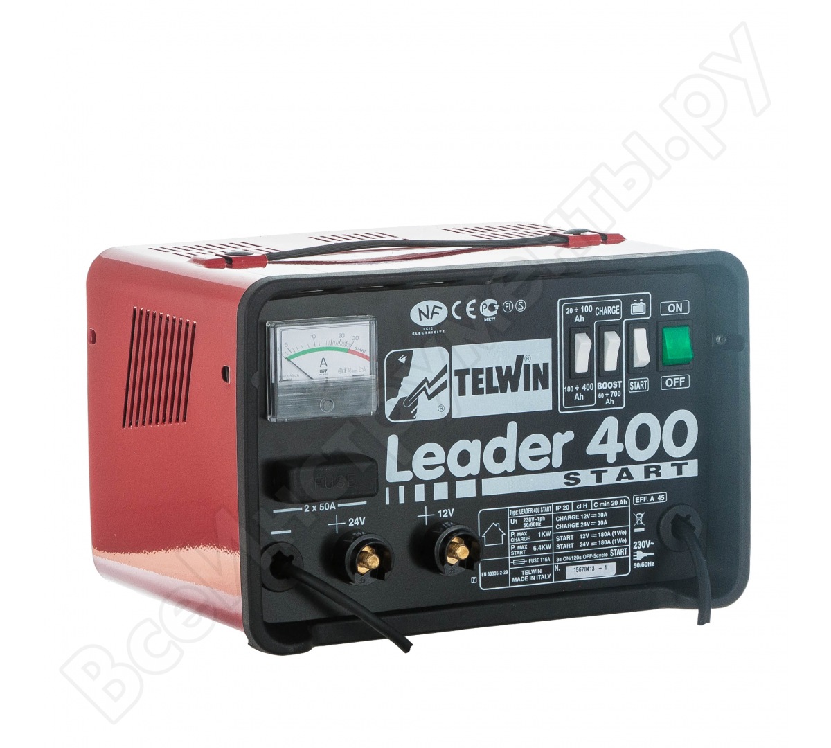

Пуско-зарядное устройство Telwin Leader 400 Start 230V 12-24V
ну про 10тыр может и загнул...15ка ещё не смертельно. Вот только не пойму, где пишется что оно само без сети пускает.

Как ты им заряжать АКБ собрался ? Завести какой-нить не совсем умерший АКБ он сможет. Севший в 0 АКБ на 4.7 лексусе в -25 маловероятно.
Я позвонил дилеру Telwin и купил в свое время. Больше сам ничего не могу предложить.

Сергей 086 86 rus писал(а):Пуско-зарядное устройство Telwin Leader 400 Start 230V 12-24V
У ей в названии всё написано ::-D: 230V - это сеть, и без неё никак.
Имхую... Можно попробовать подойти к вопросу довольно просто.
Купить дополнительную АКБ, скажем- типовую 55Ач, и держать её дома в тепле подзаряженной.
Раз штатной батареи машине хватает для работы с вибастой, а не хватает только для прокрутки, то такая дополнительная АКБ посженная тупо в параллель штатной, возьмёт на себя основную нагрузку при пуске. Для пуска подогретого мотора ёмкости 55Ач должно хватить заглаза.
После запуска доп.АКБ отключаешь и кидаешь в багажник (ещё лучше- в салон), а на ночь забираешь домой, чтоб согрелась. Ну и подзаряжать её время от времени, чтоб всегда в тонусе была. Провода для прикуривания, естественно, должны быть серьёзными.
Думаю, 55Ач аккум не такой уж тяжёлый...
Дёшево и сердито!
Дёшево и сердито!
ну тогда необходимо ЗУ...и будет не квартира а аккамуляторный цех...с испарениями(((( на кой это надо
