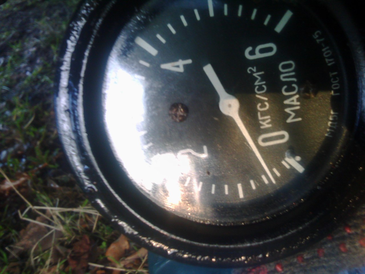

Всем здравия!!Мужики,замигала лампа давления масла,только на прогретом двигателе.Решил замерить.В итоге получилось:
На холодном ДВС при оборотах 1600 давление 2.6 (прогревочные такие)
На прогретом ДВС на ХХ(а это у меня 1200 оборотов) 0,5,а при поднятии оборотов до 3 тыс давление 1.6.
Масло залито 10w40 (g-energy)
Это нормально или чему-то кирдык??
(На фото давление на оборотах 1200)
Сообщения: 57475
Поблагодарили: 4803 раза
Re: Давление
Кирдык мотору.
Если выставите нормальные холостые лампа будет сиять.
