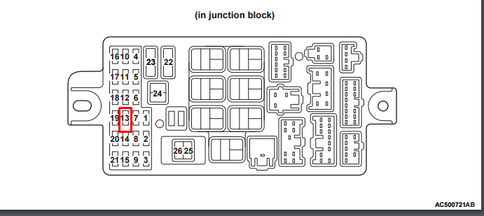

С наступившим Новым Годом! Всем счастья, здоровья и удачи! МПС 2006 года, дизель, 99 лошадок. Приобрел в октябре 2016. Все работало, но на панели постоянно моргала лампочка включения полного привода при положении рычага в заднем положении (при включении полного привода лампа горела постоянно) и при торможении загоралась лампочка ABS. Старый хозяин показал как "лечить" - чуть вперед рычаг включения полного привода и все, лампочка ABS гаснет. Так и делал. Дней пять назад моргание лампочки включения полного привода прекратилось, лампочка ABS не загорается. Обрадовался, но рано. Вчера, по необходимости, попытался включить полный привод. На панели заморгала лампочка включения полного привода (как ранее при выключенном полном приводе), а полный привод не включился. Пониженная включается нормально. Подскажите пожалуйста, что могло "крякнуться" и что делать, можно ли в домашних условиях исправить, или гнать в сервис? Спасибо.

Предохранитель смотри. Коричневый на 7,5 А
