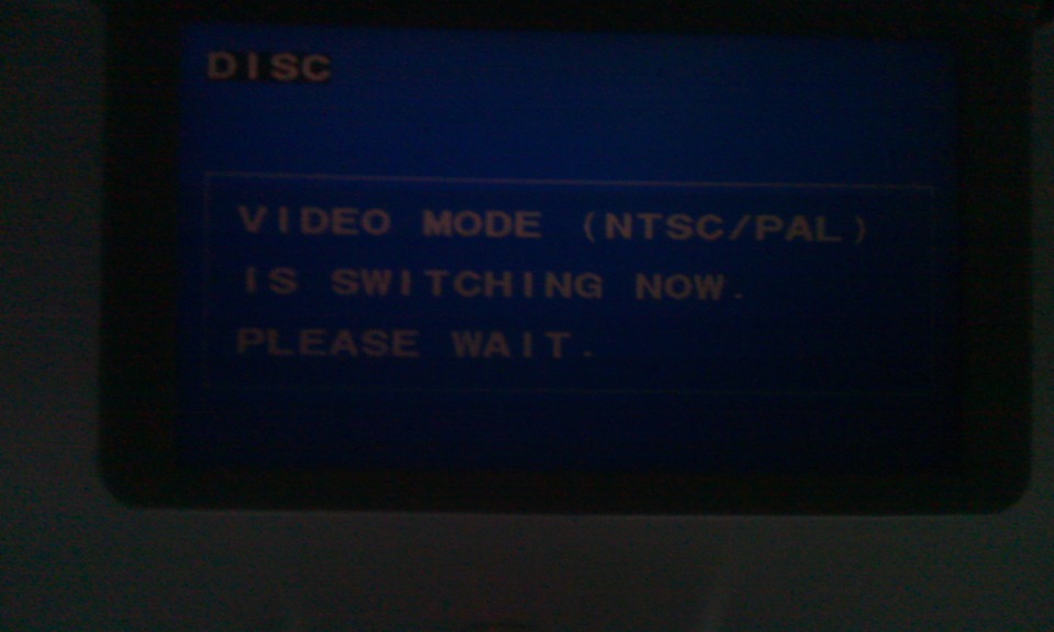

Ребят подскажите вылезла такая надпись на двд, у кого может было такое. Диски суешь сразу обратно выходят. Как устранить проблему ?????

Проверьте не залит ли он конденсатом с крыши, достаточно частое явление.

А как проверить? Снимать только если его. Кстати я тоже подумал на счет конденсата, потому что у нас мороз стоял, а потом резко тепло и в этот день то у него начал привод дисков жжужать, то экран мерцал.

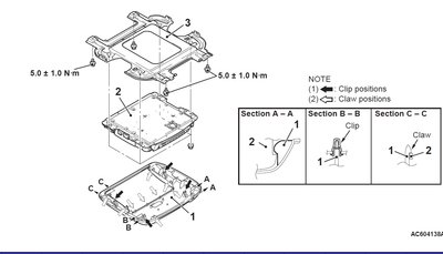

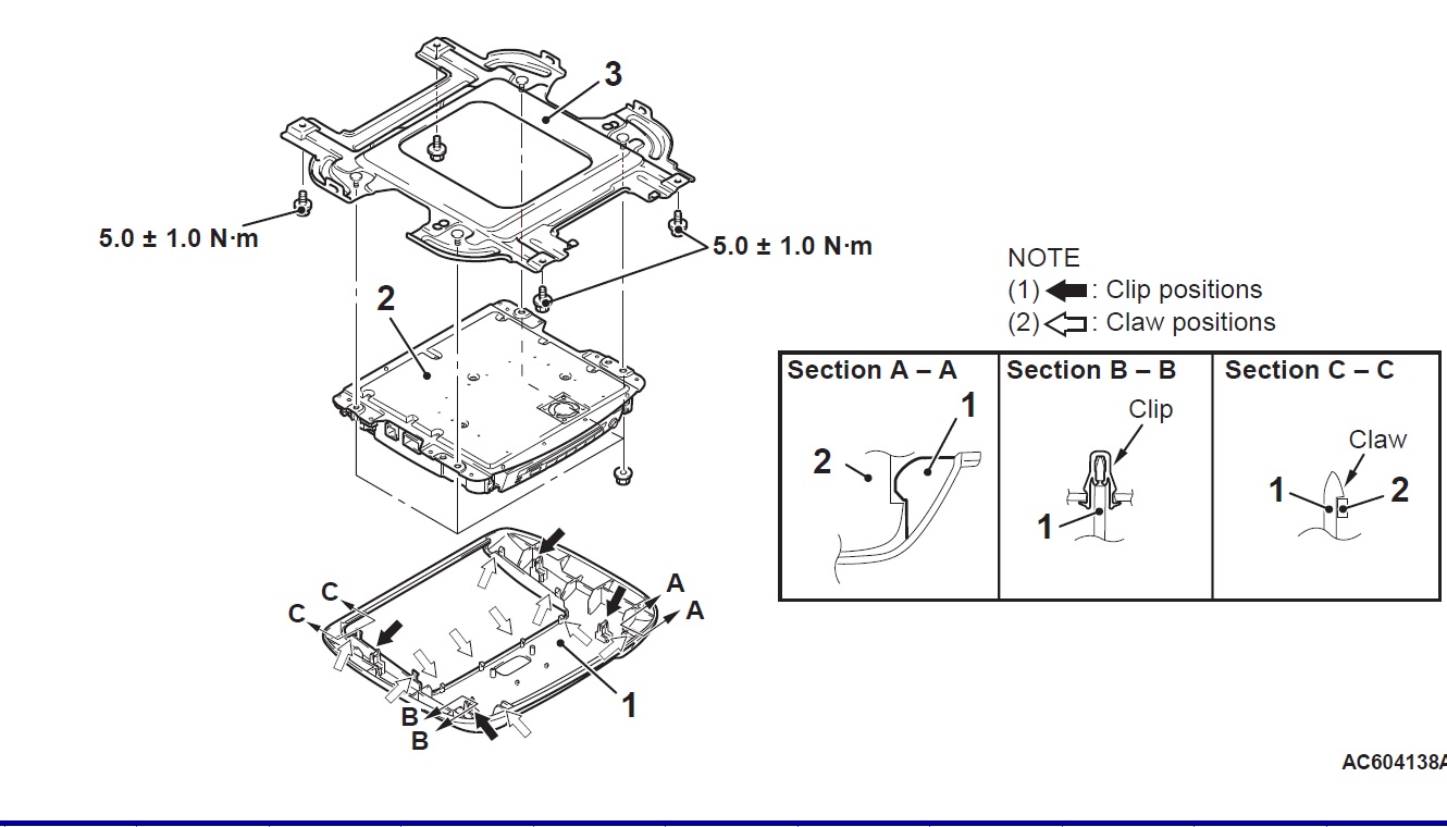

Естественно снять.
Там не сложно.
