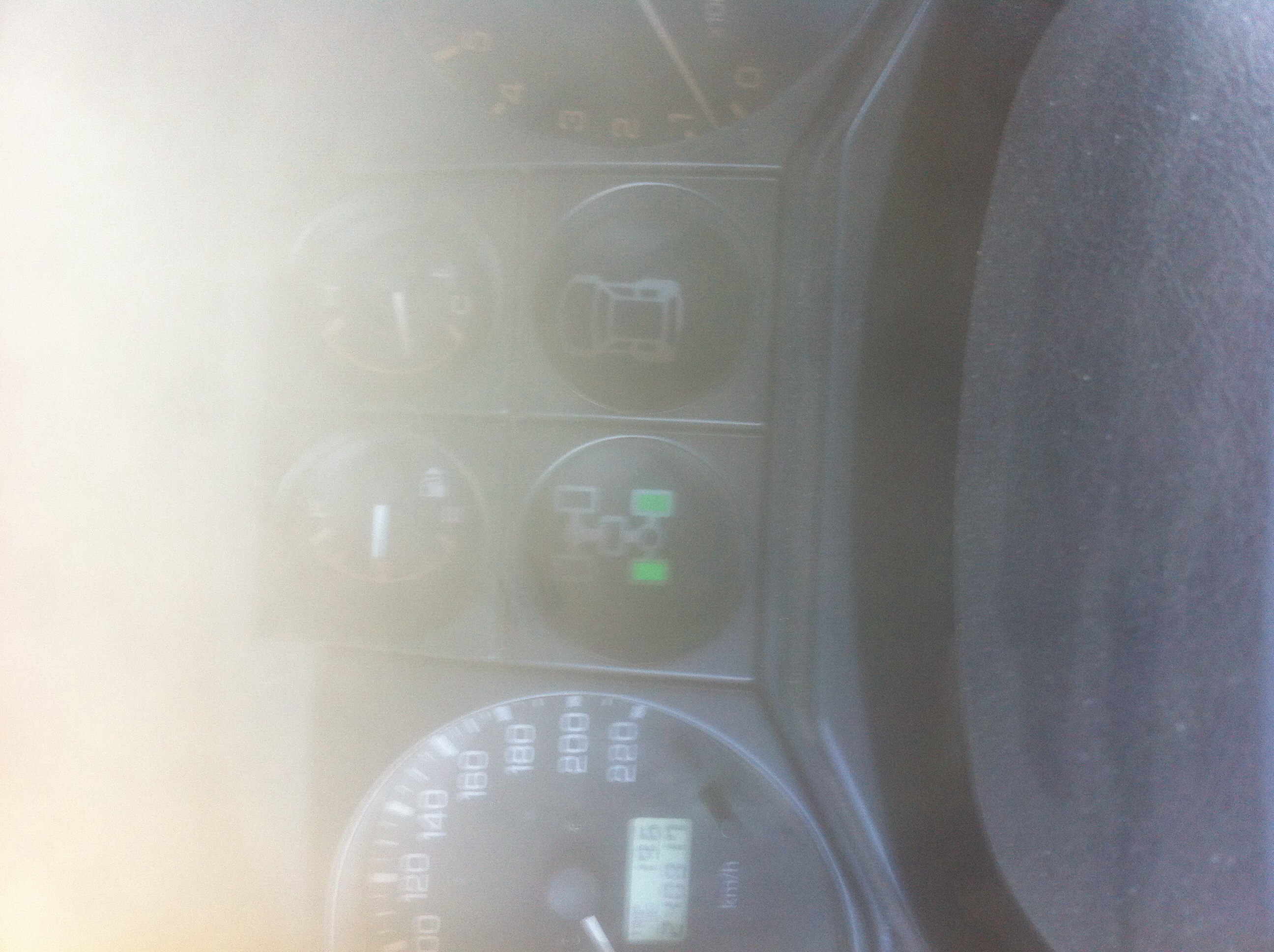

Вопрос такой. купил араба 04 года пару месяцев назад, при езде на заднем приводе на приборке всегда горело зеленым заднее левое колесо, ударили морозы, машина неделю в гараже стояла, потом машину взял- температура - 20 градусов, и не стого ни с сего на приборке загорелись зеленым оба задних колеса, вопос: нормально ли это ? возможно до этого просто лампочка не горела или чо то примерзло и блокировка может включилась каким то образом? машина без р/д лок! Фото прилагаю.

pajik_163 писал(а):Вопрос такой. купил араба 04 года пару месяцев назад, при езде на заднем приводе на приборке всегда горело зеленым заднее левое колесо, ударили морозы, машина неделю в гараже стояла, потом машину взял- температура - 20 градусов, и не стого ни с сего на приборке загорелись зеленым оба задних колеса, вопос: нормально ли это ? возможно до этого просто лампочка не горела или чо то примерзло и блокировка может включилась каким то образом? машина без р/д лок! Фото прилагаю.
При езде на заднем приводе, горят только два задних колеса :*THUMBS UP*: Проблем у вас нет!

Лампочки проверьте.

спасибо, так и думал что просто лампочка мозги парила)

pajik_163 писал(а):спасибо, так и думал что просто лампочка мозги парила)
Это называется "монопривод", лампочка дохнет :)

А какие там лампочки? у меня на днях правое заднее колесико перегорело походу...

вытащишь - узнаешь.
заменишь на обычные лампочки по 5р. из Чипа-Дипа.

серж150 писал(а):А какие там лампочки? у меня на днях правое заднее колесико перегорело походу...
MR 506551 14V-1,12W BULB (W/SOCKET) WARNING LAMPS (4WD) :*DRINK*:
