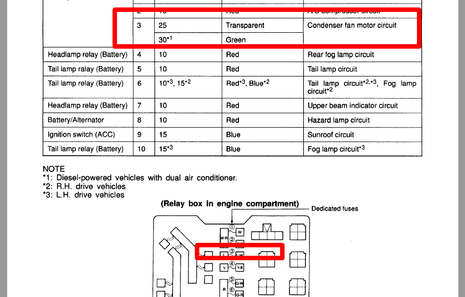

SMIRNOFF838 писал(а):Предохранитель номер 3 на 20 ампер под капотом(система многоточечного впрыска),спасибо что откликнулись на мою проблему.
Не понял я какой предохранитель. Ты пальцем лучше покажи.

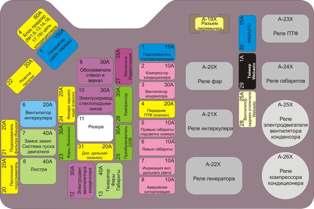

Captain Sergio это наверно спортовский блок предохранителей,мой почти такой же и стоит по твоей фотке на 6 месте

SMIRNOFF838 писал(а):Captain Sergio это наверно спортовский блок предохранителей,мой почти такой же и стоит по твоей фотке на 6 месте
Ы! Там два шестых :) Слева или по центру?

Этот?

Слево, где на твоей картинке прехранитель вентилятора интеркулера
